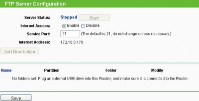

Végső esetben alternatív firmware-el van még egy megoldás, a webes filemanager! Azt eléred akár a 80-as porton is, http protokollal, mint bármilyen más weboldalt. És lehet, hogy a megoldás ez a két szó lesz, mert esetlegesen nem is a portok vannak tiltva, hanem az FTP protokoll!
vargalex
De ha ezt nem deríted ki, akkor senki nem fog tudni neked segíteni. Sőt, még alternatív firmware sem. Ugyanis, ha az ftp port zárva van, akkor miből gondolod, hogy a samba portja nyitva lenne?
Azt azért furcsának találom, hogy a https tiltott. Ez a lap pl. megy: https://openwrt.org/?Ha igen, akkor megy a https.
Persze az is lehet, hogy csak bizonyos IP-k vannak engedélyezve, és nem protokollra történik a szűrés. Ha ez utóbbi van, akkor az életben nem fogod elérni a routeredet.
vargalex
A samba nem elérhető kívülről a gyári firmware-ban (nincs is rá lehetőség). Megoldás: olyan porton kell futtatni az ftp-t, ami elérhető a munkahelyedről (persze akkor a gyári firmware miatt belső hálóról is ezen a porton lesz). A 443 (https) gondolom ilyen, vagy érdeklődj a rendszergazdánál (de ne úgy, hogy ftp-t akarsz elérni, hanem, hogy melyik portok nyitottak).
Az nem működik távolról, csak helyi hálózaton, mivel ennek jelentős biztonsági kockázata lenne! Vagy felteszel moddolt firmware-t, amiben már tudod állítani az FTP portját, és akkor esetleg a 8080, vagy 443-as porton már elérheted a munkahelyedről is, mert ezek valószínűleg nincsenek tiltva, vagy pedig elfelejted az egészet...
szerk.
Csak most nézem a képet, hogy ebben is tudsz portot állítani, tehát azzal érdemes lehet próbálkozni. -
Szia neked is!
Láttál erre lehetőséget a gyári firmware-ben?
Nem? Akkor ezek szerint azzal nem fog menni...!Egyébként van ismert módja, dehát ugye te nem akarsz moddolni, akkor meg...
szerk.:
Most jut eszembe, van rá mód... A gépedre telepítesz egy FTP szervert, amit már elérhetsz a netről, Ehhez persze mennie kell a gépnek, de legalább a routert nem kell moddolni.
