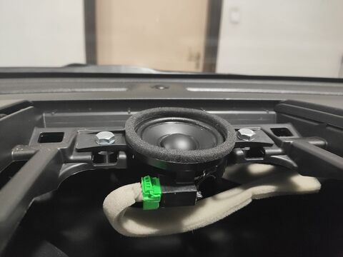

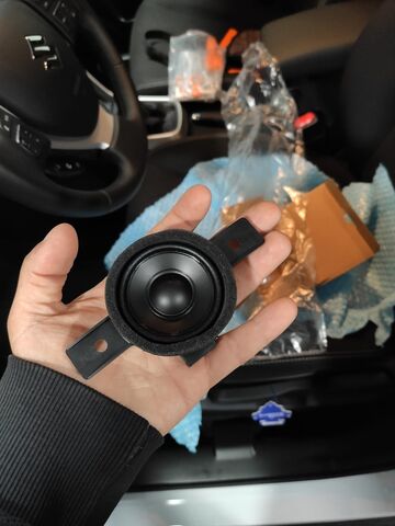

Ahol vettem ott néztek rám mint borjú az új kapura. Nem értették, hogy oda be lehet rakni mer az enyém csak gl+. És center csak a glx-be van. Mondtam ok, tegyünk ebbe is 5 perc berakni. De ragaszkodtak hozzá ,hogy márpedig nem lehet. Szóval megvenném a hangszórót és beleraknám magamnak. Ennyi. ;)
zzz03
2019-es SX4 s-cross-hoz vennék center hangszórót, (ami a műszerfalon van) gyárit csak az a bibi, hogy nem találom melyik suzukiba webshopban volt pár hónapja 10k Ft körül. Valakinek esetleg megvan a webshop neve? Vagy a hangszóró linkje?
