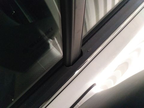

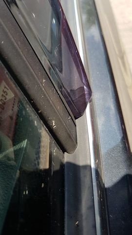

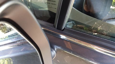

blakey
Ez szomorú ha nem lesz visszahívás. Persze garanciában javítják, de ez így egy picit fura.
blakey #37663 üzenetére
Az első ajtóknál a nagy ablak és a kicsi elválasztásánál (jobban nem tudom leírni) alul a gumi nem igazán hézagmentes. Nálam sem. A facebookos csoporton szerintem 5+ fő érintett legalább a beázásban. Az enyémen nem láttam beázást még, az utastérbe biztosan nem jött be. Majd ma még megmozgatom az ajtót és hallgatózok hogy az ajtóban lötyög-e víz... Mert Zuglóban azért volt egy két nagy zuhi mostanában.
De ha 10%-ot érint az is gáz. Én a tafákkal beszéltem mert jövő héten megyek éves szervízre. Ők azt mondták hogy előfordul de messze nem általános. Így egyen javítás sincsen rá.
Szerk: Tamoo: Igen erre részre gondoltam én is.
Tamoo
Esélyes, hogy itt folyik be. Vitarán nincs ez a kis ablak. Hátsó ajtókra meg nem panaszkodott senki.
Változó, hogy kinél mekkora a rés, illetve hogy odabent átjut-e a víz a párazáró fólián. Szvsz többé-kevésbé mindenkit érinthet, csak van aki észrevette és van aki nem.(#37662) Szevam: Kölcsön autót ....
Tudod mikor... Jó ha egyáltalán elismerik a problémát.
