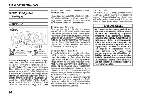

Yushchenko #36567 üzenetére
A magasabb oktánszámú benzinnel kisebb előgyújtás állítható be, mert kevésbé hajlamos a kopogásos égésre. Gondolom, a 95-ös van előírva, kérdés, hogy tud-e a jobbal kezdeni valamit. Ha nem, akkor felesleges a nagyobb oktánszám.
A közvetlen befecskendezés érzékeny dolog, én biztos, hogy prémiumot tankolnék valamelyik nevesebb kúton.
Yushchenko
Igen, de az omv mm 100+ elvileg jobb minőségű. 1% az etanol csak benne, és schwechat-ból jön. Az adalékok is jobbak benne. Csak nem tudom, hogy megéri-e, vagy ugyanezt tudja a normál 95-ös is. A legtöbb ember prémium üzemanyagot javasol a turbós, közvetlen befecsis benzines motorokhoz.
pjen
A magasabb oktánszámtól nem lesz baja,csak az alacsonytól.A magasabb oktánszám általában csak pénz kidobás.

Azon kezdtem el gondolkodni, hogy a jövendőbeli 1L-es turbós s-cross-omba milyen üzemanyagot tankoljak. Elvileg kényesebb a motor a kenésre és a tisztításra. OMV MM 100 vagy 95? Esetleg Mol 100-as? Magasabb oktánszámtól lehet baja a motornak, vagy ezek már tudják ezt szabályozni?

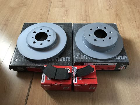

Pintim.... #36520 üzenetére
Egy kis fém fül van általában a betéten ami hozzá ér a tárcsához mielött a betét nagyon elkopna,ennek van egy hangja,de szerintem vedd le a kereket,és nézd meg.Szorulhat a fék dugattyú is,látni kéne,egy SZERELŐNEK.
pjen
Pintim.... #36516 üzenetére
Attól még elkophatott,de lehet a kopás jelző fül mozdult el.

Pintim....
Azt tudja esetleg valaki hogy ha fékezek,miert ad ki elolrol valami fémes,dörzsolo hangot? Tavaly juliban volt cserelve fekbetet 4000 km-t mentem vele azota.
