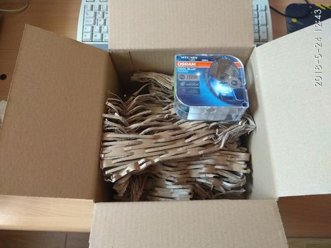

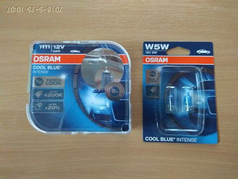

domojko
tboldi #37016 üzenetére
Este beraktam a cool blue helyzetjelző izzókat....ég és föld a különbség a hagyományos izzó és ez között.
Először csak az egyiket cseréltem ki...látványosan fehér a cool blue, a hagyományos pedig kimondottan sárga.A tompított cool blue szinével is harmonizál....legalábbis jobban mint a hagyományos izzó.

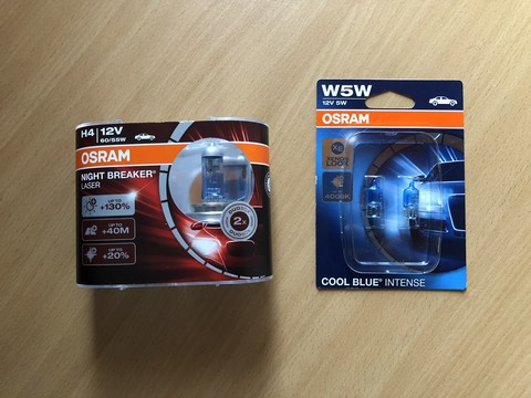

tboldi
Most vettem át az izzókat.

domojko
Közben nekem is jött az sms, már át is vettem.
Megerősítem, duopakk. -
domojko
Személyes átvétellel rendeltem. Nem tudom mit molyolnak annyit.
