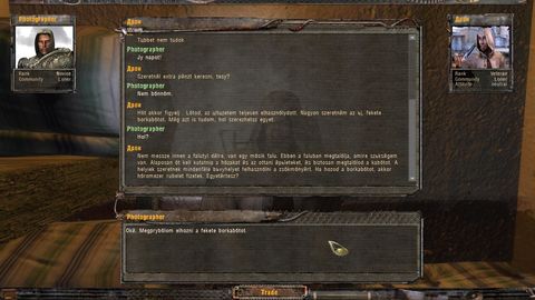

Ahogy Antonius is írta, ez a Fotográf. Ennek tudtommal, nincs fordítása.Nos én elkezdtem fordítani, annyira haladtam, hogy beleraktam azokat a fájlokat egy mappába, amik kellenek a magyarításhoz..Az első pálya párbeszédeit lefordítottam, többször végigjátszottam,mivel nem volt bug nem laggolt a játék, úgy gondoltam folytatom.Egyébként a Google Drive tárhelyen fönt van, csak még linket nem adtam hozzá.Esetleg, ha már elég jól haladtam vele, felteszek egy előzetest.Ja igen volt egy vírus a gépemen, amit remélem időben észrevettem, és a Malware bytessel töröltem.Ezt azért közlöm, hogy tudjatok róla. Egyébként,amikor a vírusirtó már tisztának jelezte a gépet,akkor egy másik verzióval, teljesen elölről kezdtem az egészet.

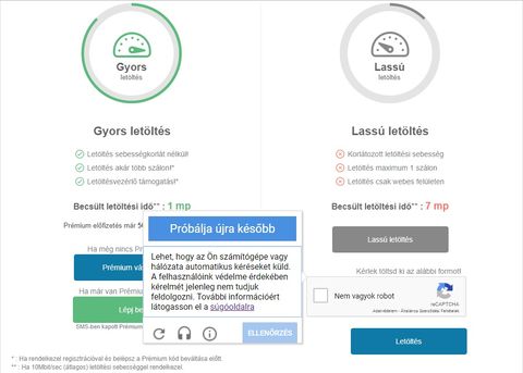

Hú, mennyire tele van a
tököbakancsom a Datával.
Írnák ki, hogy csak regisztrációval lehet tőlük letölteni, neszopaidegesítsék az embert ezzel a CAPTCHAszamarhasággal.
Végigcsináltam x-szer, elsőre megjelenik a zöld pipa, hogy nem vagyok robot, a letöltésre könyökölve azt írja, hogy nem megfelelően töltöttem ki a formot, második próbálkozásra addig csináltatja a különböző ázsiai feliratos,és amerikai kézzel festett KRESZ-táblákat, míg a CAPTCHA szolgáltató kitilt a rendszeréből.
Próbáltam letöltőprogrammal is, dettó.
Aranyos... -

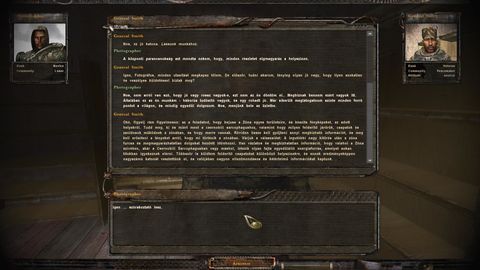

Lehet,hogy a rátelepített angol szöveggel lehet a hiba, mert helyből oroszul írja ki a nevüket, de csak az új szereplőkét mit pl General Smidth, Dron stb.Kódolás után meg olvashatatlanná változik. Csak megjegyzés, régebben volt egy gamedatás verzióm, amit az alapjátékra kellett felrakni, ott az angol szövegfelülírás után minden név angol lett, és az ékezetekkel sem volt gondom, csak időm nem volt foglalkozni vele, majd el is veszett minden. Egyébként a feladat listában itt sincs probléma a nevekkel.
shield
[string_table]
language = eng
font_prefix = ;_cent ;_westlanguage = rus
font_prefix = ;_west ;_centlanguage = hun
font_prefix = _cent ;_west ;_cent(Amelyik sorokra nincs szükség, azok elé berakod a ";"-t.)
Ezután mindig kéznél lesz ha az egészet berakod a fájlba.rétisün a Redmi 5A működik rendesen?
MÁS: Föltelepítettem az alap ShoC-t, újra végig akarom tolni natúrban. A ZRP-et rakom rá és textúra pakkokat. Nekem mindig jobban bejött a SoC hangulata, jobban mint a CoP-é. Utána természetesen a L.E.G.E.N.D.A.R.Y. következik, az egyik legjobb SoC mod.
SaGa59
Ahogy már írtam, sajnos ha már elindítottad a játékot, utána hiába pótolod a hiányzó fordítást, a nevek már így maradnak, míg egy új játékot nem kezdesz. Amikor az első alkalommal leteszi a karaktereket a helyükre a pályákon, akkor hozzájuk adja a neveket és ezt már nem bírálja felül később, ha lecseréled a neveiket.
Ezért is kell pl fordítás közben először a neveket megkeresni, lefordítani, hogy emiatt ne kelljen 6-8 újrakezdés a szövegek ellenőrzéséhez. Bizonyos, a pályákon fixen elhelyezett tárgyak, épületek, nevesített pontok neveivel hasonló a helyzet. Azokat is csak az induláskor állítja be, utána míg újat nem kezdesz úgy maradnak.Meg kell nézni azokat a fájlokat, amikről tegnap írtam, és a text könyvtár megfelelő alkönyvtárában is azokat, amelyek a neveket tartalmazhatják (ez modról modra változhat, de általában az adott xml fájl nevéből kiderül) és lefordítani, ami nincs lefordítva.
Meg lehet még olyan trükk, hogy van egy olyan fájl, amiben fel vannak sorolva, melyik xml-eket kell betöltenie a programnak. Ebben általában könyvtárnévvel együtt van a fájlnév. Ha ott a rus szerepel, hiába van másik könyvtárban ott a lefordított változat, akkor is a rus könyvtárból szedi az orosz verziót.Érdemes a notepad++ szövegkeresőjét használni, Tudsz neki olyat mondani, hogy egy adott alkönyvtár összes fájljában keressen valamire, megadhatod a fájlkiterjesztést (xml és ltx), a könyvtár nevét, azt, hogy az alkönyvtárakat is nézze végig, meg a szöveget, amit keresel. Szépen kilistázza, hol találta meg, ebből be lehet azonosítani, melyik fájlt kell még átnézni és fordítani.

Szia, telepits Notepad++t, es nyitsd meg vele a szukseges allomanyokat, majd menj a Kodolas/Karakterkodolas/Kozep-europai menupontokig es valaszd a Windows-1250 kodolast, talan az segit.
Ha meg nem, akkor hozz letre te egy ures allomanyt, csinald meg az ures lapnak a kodolasat a fenti modon, majd a masik allomanybol masold at a szovegeket, es ugy mentsd el, csak kell az eredeti allomany neve.
Az eredetit valaszd kulon valahova es egyenesen a jatek konyvtaraba mentsd ezt az ujat, vagy forditva, hagyd az eredetit es mashova mentsd az ujat, de utanna a regirol akkor biztonsagi mentest kell csinalj igyis-ugyis...Vegulis mind az eredeti mind az uj legyen valahol meg elmentve 1-1 kulon konyvtarba, erre akartam kilyukadni. -
SaGa59
Pedig biztosan azzal van a baj. Nem megfelelő a karakterkészlet.
Ez a sor kell bele:font_prefix = _cent
Plusz az xml fájlok elején a kódlapnak kötelezően windows-1250-nek kell lennie. Az orosz fájlokban 1251 van beállítva.
A karakterek nevei nem feltétlenül a text könyvtárban vannak, ezek szerint azok a fájlok nem lettek lefordítva.
A gamedata\gameplay könyvtárban a character_desc nevű fájlokat kell ántézni.
Ráadásul, ha utólag, a játék inditása és az első menté után cseréled a fájlt, megmaradnak az eredetiek, azokat akiket és amiket már elhelyezett a pályákon, már nem olvassa újra és emiatt nem is módosítja.
A text könyvtár alatt csak a „véletlen generáláshoz” használt vezeték és keresztnevek vannak, az eleve nevesített NPC-k nevei a külön fájlokban. -
