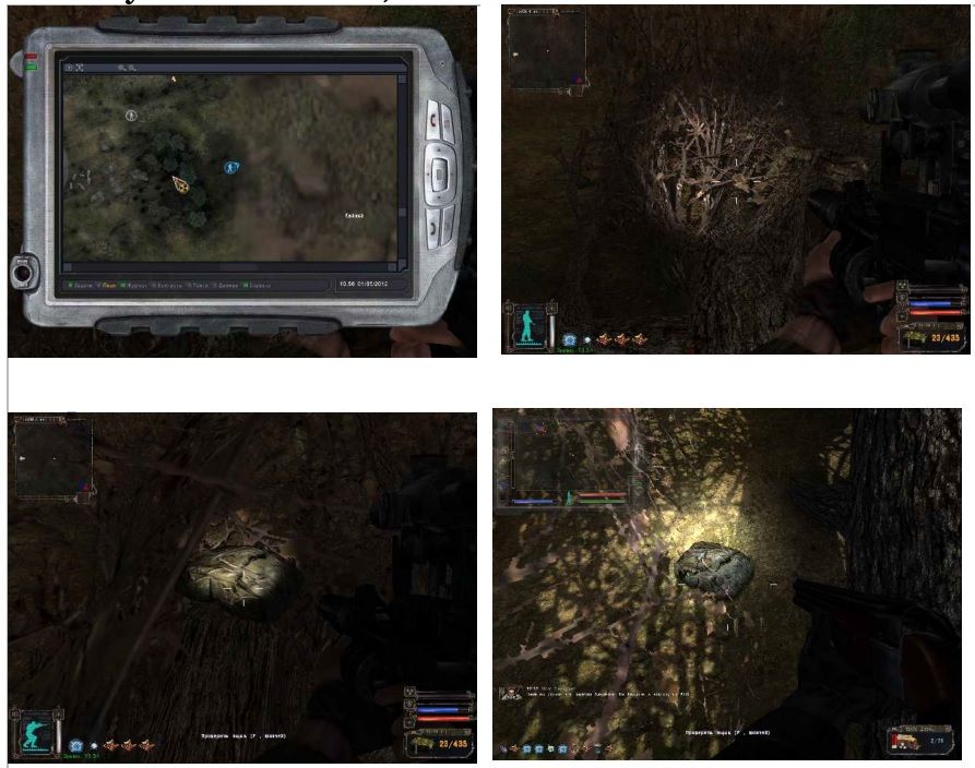

Sensut #12367 üzenetére
A Kostya féle rejtekhelyekről:
Ne a hagyományos rejtekhelyeket keresd.
A szeméttelepen öt helyen lehet - ebből egy a busz előtti kanyarban levő 'bandita-fészek) mögötti erdő (előbb néhány tocsogó) mögötti részen a kidőlt fa (néhány hullával és egy szétverhető fémdobozzal) ágai között-alatt található.A többihez tudom ajánlani a [link] helyen található Guides mappában levő NS guide Nov 11 2010.pdf állományt, én is abból dolgozok.

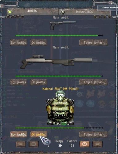

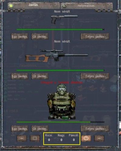

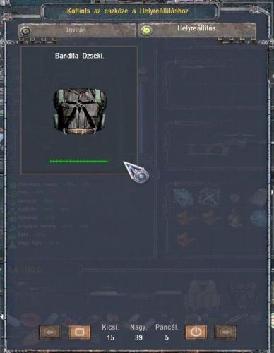

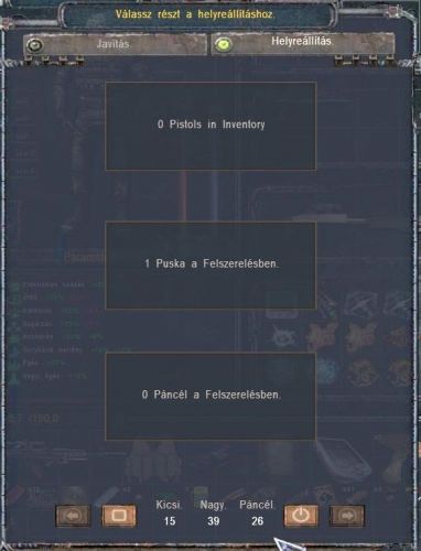

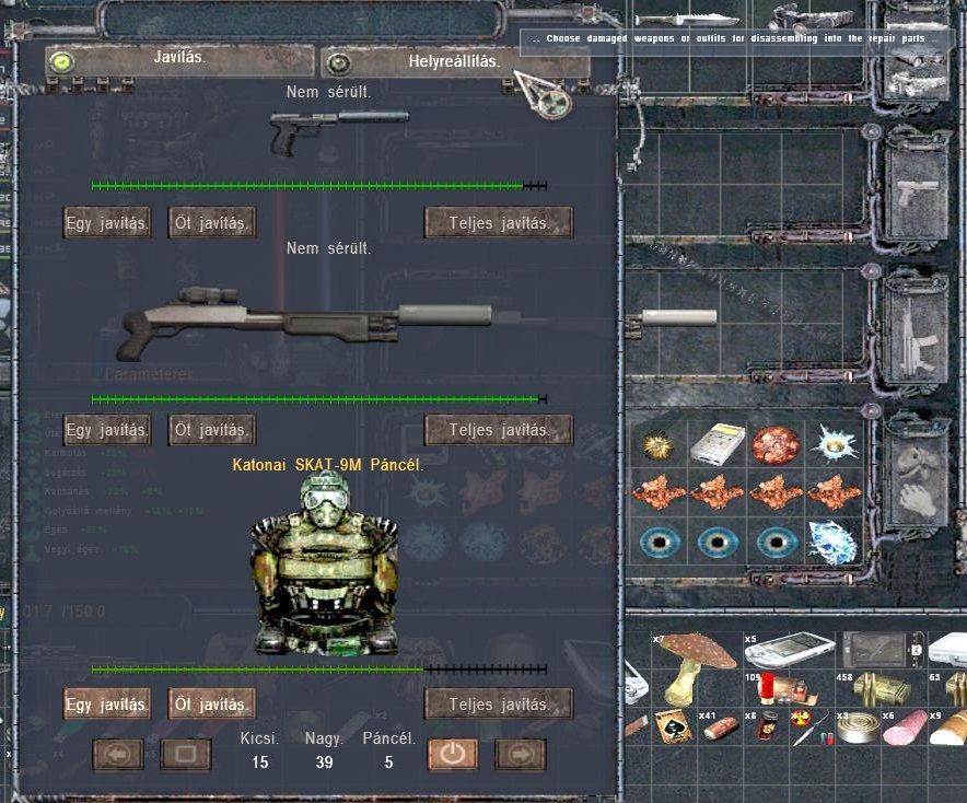

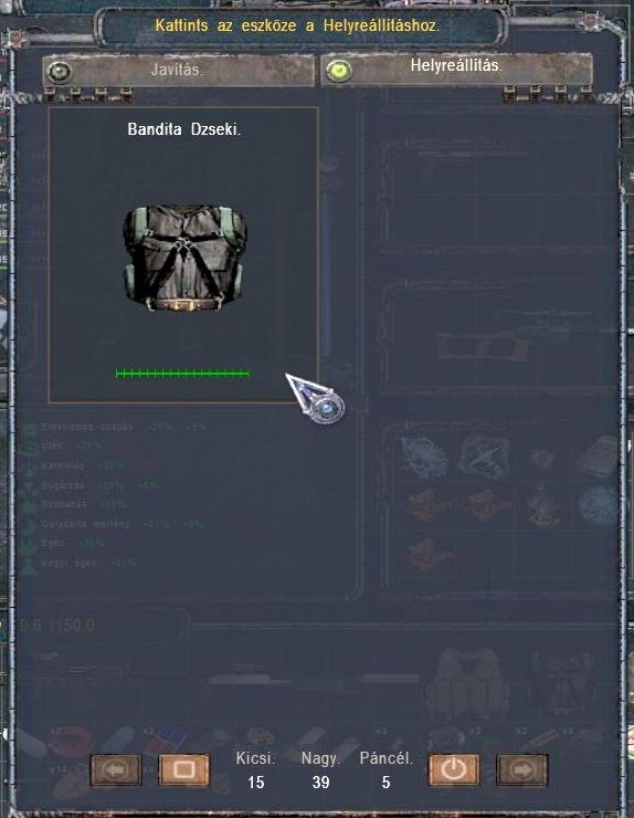

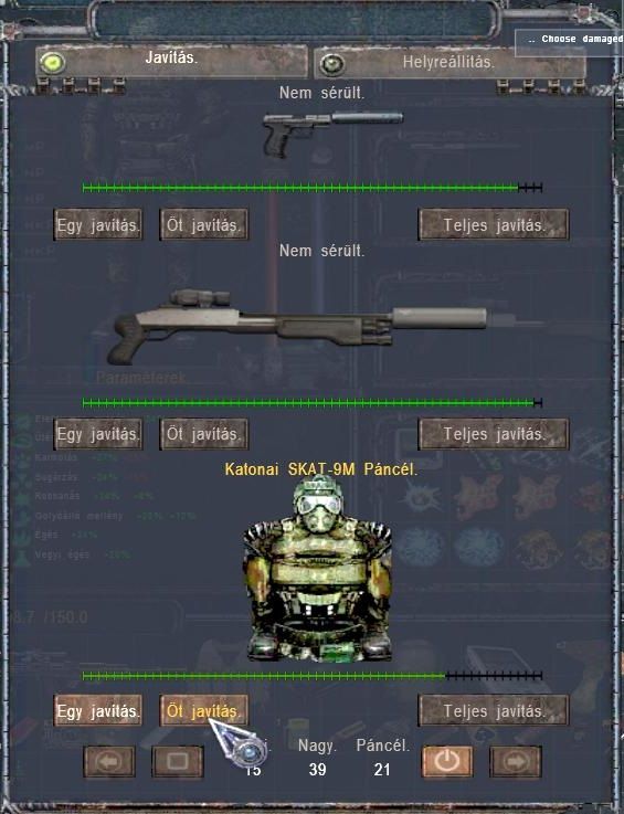

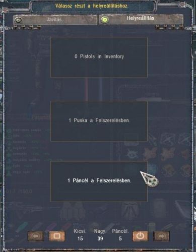

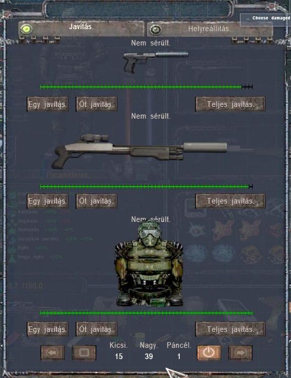

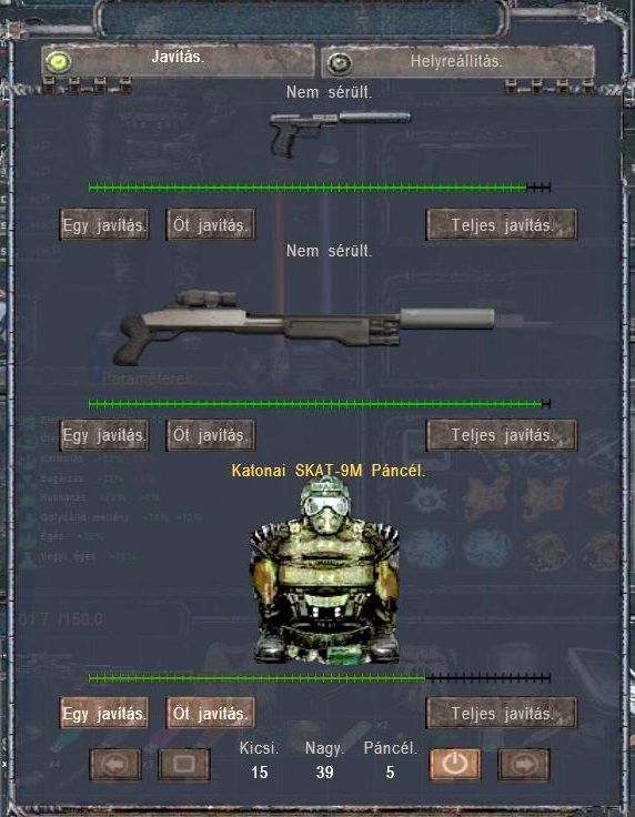

Kis segítség a javítókészlet használatához:
- Csak olyan eszközt javít, amit hibásnak tart.
- A javításhoz alkatrészek kellenek, amit alapból nem tartalmaz!- Alkatrészhez a hátizsákodban levő eszközökből kell valamit felhasználnod (itt jegyezném meg, hogy nem szerencsés a szétszedésre a helyreállítás kifejezést használni). Természetesen a javítani kívánt eszköznek megfelelő eszközt kell választani.
A legfontosabb: itt nincs kompatibilitás, tehát az 1. tartóba való fegyvereket bármilyen szintén 1. tartóba való fegyver felhasználásával javíthatsz!!- Szétbontás után látszik a megnövekedett alkatrészmennyiség.
- Ezután dönthetsz, hogy egy vagy öt alkatrész használatával javítasz, vagy teljes javítást csinálsz.
Kész is a javítás.
Az ötödik képen egy kis nyelvi hiba is található.

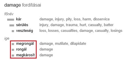

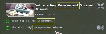

Documentum Dokumentumra javítva és korrigálva az x. Régi Dokumentumokat Régi Dokumentumok x. Részére.
Az állapot szintén F.i. fordítás, javítom.Mondjuk abban nem vagyok biztos, hogy itt a sebzésre gondol, lehet, a fegyver sérülékenységére. A damage sérülést, kárt jelent, nem sebzést. de átírom sebzésre.
Köszi, hogy szóltál.
kekeeci

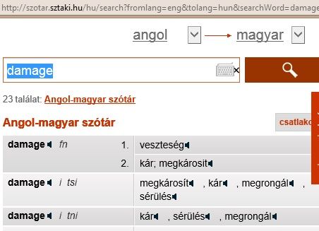

Emberek, ez a benelli nagyon durva. Az csak hagyján, hogy 4-5 lövésből a kimérát is leszedi, de most úgy döntöttem, hogy lerendezem a katonákat Kordonban (ott délen), sikerült is, és mikor az utolsót elkaptam, jött két heli, na ezeket, az egyiket 3, a másikat 5 lövéssel leszedte sima söréttel. Az az érzésem, ez lesz az egyik alapfegyverem végig.

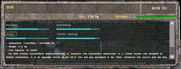

Újból lektorkodom:
Aztán egy kérdés: a fegyverjellemzőknél miért állapot van?
Az eredeti honosításban (és az idegennyelvű verziókban) itt a sebzés volt.
(Az állapotot inkább a kondíció helyett használnám.) -

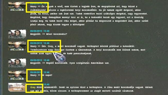

Nem tudom, hogy kivel beszéltem - Heary vagy Gray:Megint más:

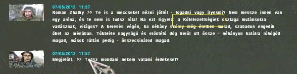

Lehet, hogy későn szólok, de ha az eredeti - Fi-csoport féle fordítás az alapod, abban néhány rejtekhely el volt írva. Pontos adatot nem tudok, az egyik pl. a Kordon - gépjárműtelepen levőt a pincébe írta, ott nincs pince
mindkét rejtek a padláson van. Igaz, hogy így is végig lehet játszani - egy jó és tapasztalt stalkert ilyesmi nem akadályoz - de azért törekedjünk a tökéletességre. -

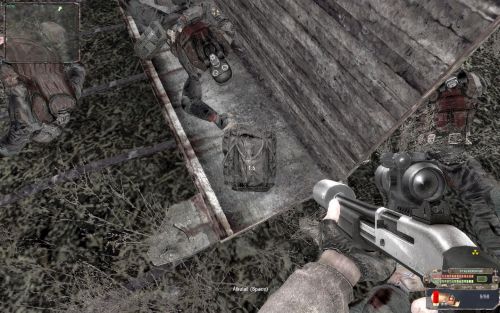

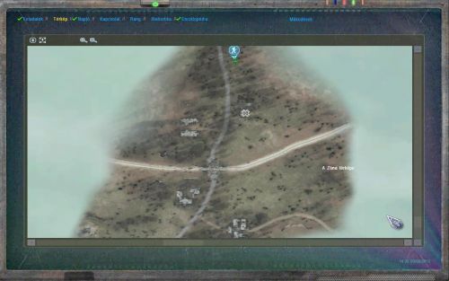

- A malacok szeme kezdetben jó sugárzáscsökkentő - egészség-helyreállító, csak az a baj, hogy nem marad meg az övben, minden betöltéskor újra be kell rakni. Mással eddig még nem tapasztaltam ezt.
- Már többször találkoztam olyan rejtekhellyel, ami inaktív állapotban megnézhető, mihelyt aktív lesz, nem.
Példaként a Fox által adott halottaskocsinál levő rejtek:Amúgy szerencsésen kezdtem, mert a barlangban a bányász két társát elkapta egy elekto-anomália, ezért az egyik "ideadta" a kolimátoros - hangtompítós benellijét (plusz ugye az alsó szinten - a falmászás után - a halott mellet AK-74 + lőszer). Ezzel aztán gond nélkül megoldottam a szeméttelepen a banditák és a zsoldosok összes baját
, és az irányítónak is használt.
