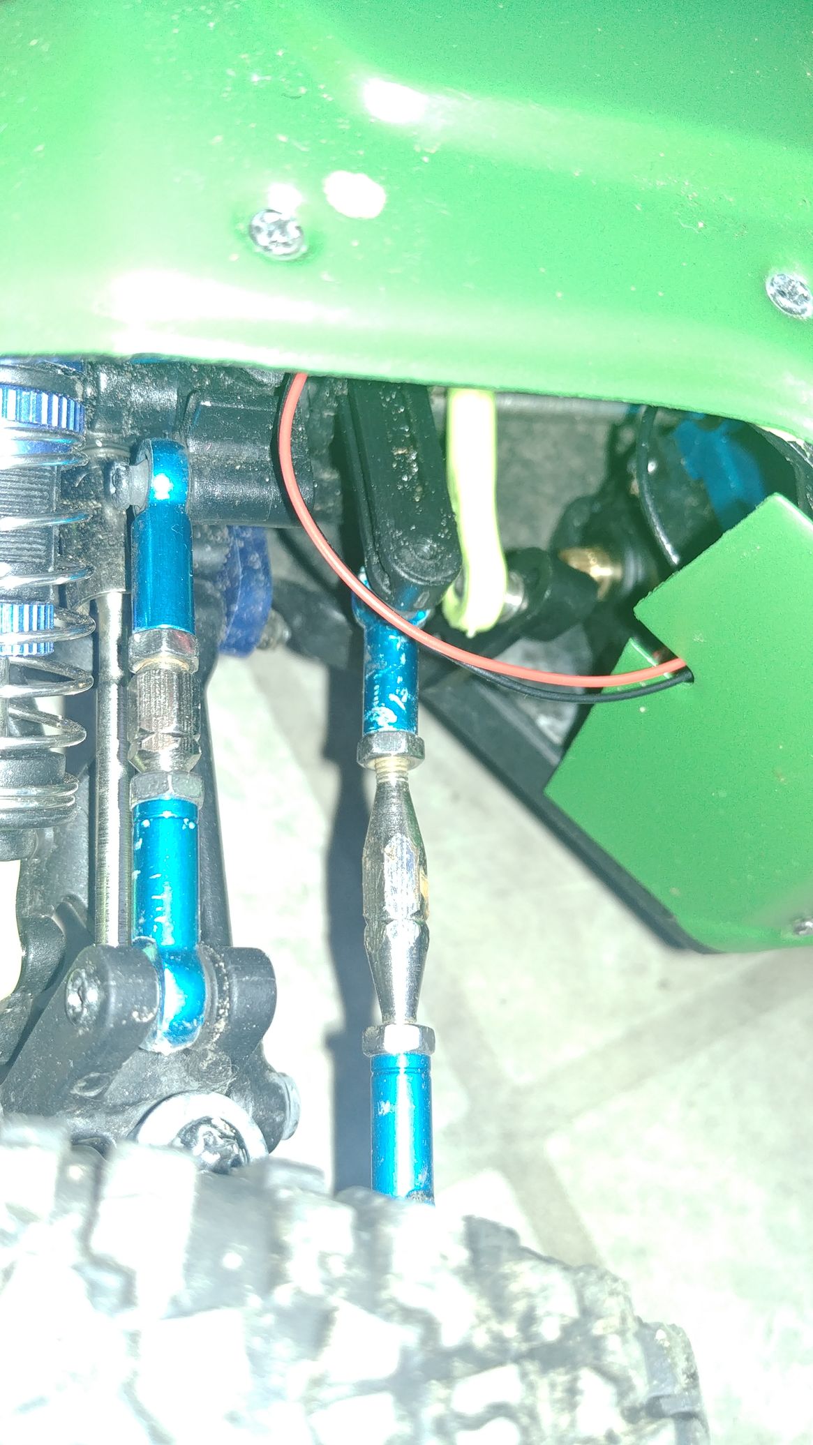

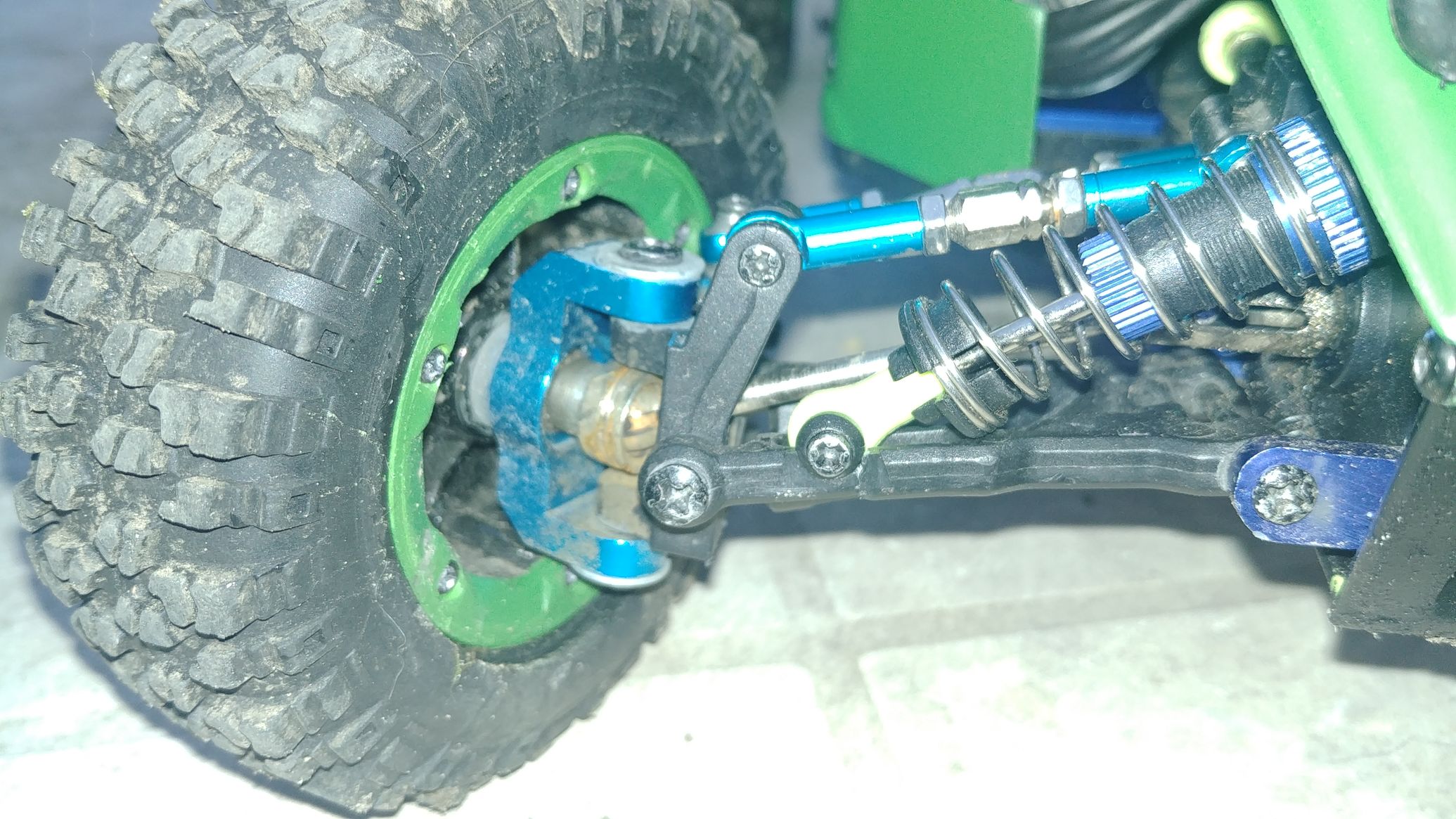

Nekem egy ilyen, egyszerűbb gépem van. De a motort meg az ESC lecseréltem tavaly.
Itt van a vevőről is kép. -

ADAM1337
SoulReaver #3704 üzenetére
nálam beleérő rally kerékkel nem akad meg a szervo:
Videó -
ADAM1337
SoulReaver #3702 üzenetére
Olyan mintha kiakadna a szervo végállásba.
Ez így elég élmény romboló lehet. -
SoulReaver
Egy kis Hó... Utálom ezt a kormányzás megoldást.... Belekerült egy kis koszos hó és alig fordul a kis görény...
