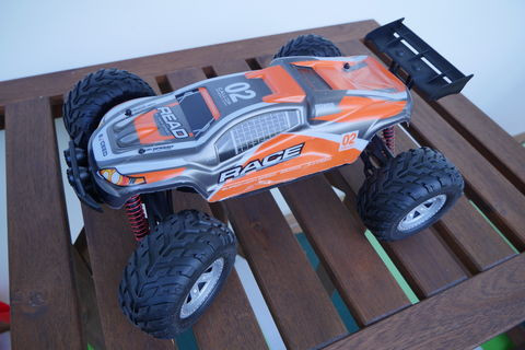

Zé_Mester
szacsee #2642 üzenetére
Köszönöm a tippeket.
Mire elolvastam a válaszod, sikeresen össze is csuktam az elejét. Kb 60-nal belecsapódtam egy kósza betondarabba, úgyhogy az eleje kicsit megfáradt. Kerestem hozzá alkatrészt cikkszám alapján, aztán kicsit pislogtam hogy 29,99€-t kértek egy műanyag vacakért, plusz még 6-8€ lett volna az apróságok, amiből csak simán kiszakadt a csavar.
Mázlimra tovább lapoztam a webshopba és találtam egy komplett autót elektronika nélkül :
- LRP S10 TWISTER BUGGY KIT - 1/10 ELEKTRO 2WD BAUSATZ VERSION
Tökéletes donor, a lengőkarok kicsit rövidebbek, de a többi elem egy az egyben ugyan az mint az Extreme-be, ráadásul akciós is volt, úgyhogy el is gurultam érte még aznap.
Most ott tart a dolog, hogy kíváncsiságból összeszereltem az új vázat és átpakoltam bele mindent, már csak a burkolatot kell méretre vágni meg felmatricázni és mehet.A szabihoz (LRP SPX Bullet) megtaláltam a leírást, nem is gondoltam, hogy ezt így lehet finomhangolni. Azóta belőttem, van végre köztes gáz is, nem csak 0 meg MAX.

Jackal2
SZiasztok, sajnos a drónozás után rákattantam az rc autókra is, és vettem egy ilyen Feiyue FY-10-et előbb kipróbáltam és állat
Az a poén benne, hogy 1:12 ellenére inkább 1:10, és bazi nagy ballonos kerekei vannak, ezért jól neki lehet rongyolni mindennek, inkább felmászik, mint széthullik. Vicces cucc:
Esetleg van valakinek ilyenje?
