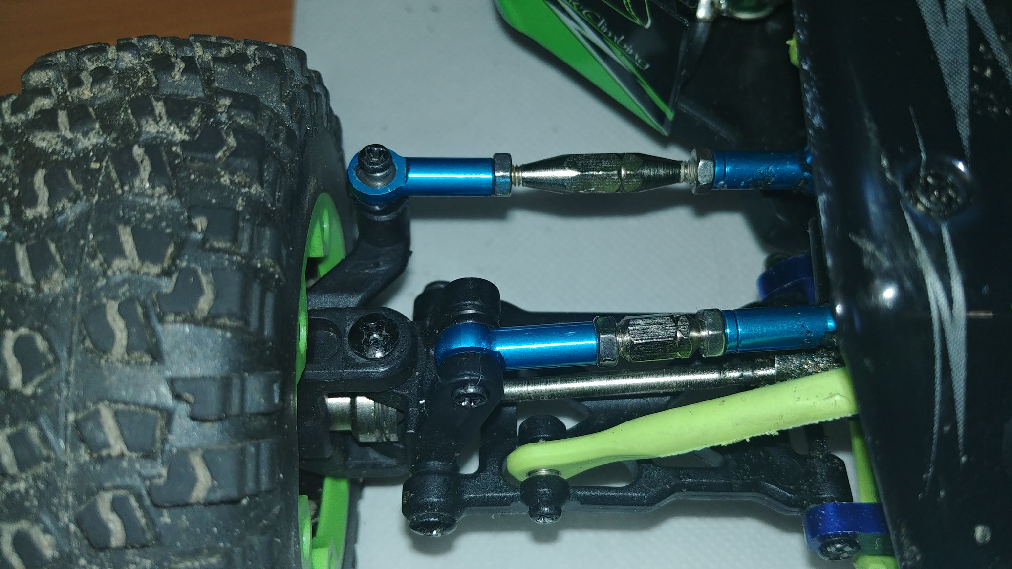

Bocs, kicsit félre érthetően fogalmaztam. Nem a karokat kentem, hanem csak a kormánymű csúszkáját.
Nem az ebay-es összekötők lógnak, hanem a gyári, műanyag. Egy ilyen állítható alu szett nem 3 ft.

SoulReaver
Ennek a wltoys 12428-nak jót tesz, ha mindene alura van cserélve és kap egy kis kenést.
Most a rövidebb karokat cseréltem ki, jobb a kerék tartása, eddig a műanyaggal olyan csálén álltak. Sokat fog még segiteni az is, ha majd a kereket tartó "izét" is kicserélem...

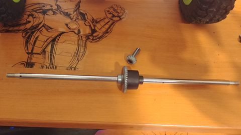

Na meg van egy ilyenem is. Ez a hátsó diffi, de így magában nem forog, mint a gyári. Lehet szét kellene szednem is bezsírozni nagyon? van benne zsír, mert már szedtem szét. Meg kisebb is, mint a gyári.

Én amúgy, kihezagoltam és össze olvasztottam forrasztóval...

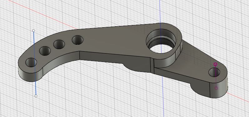

#4 egyedi kormány összekötő egy ph-s fórumtársunk jóvoltából, még tesztelés alatt, de elég jó szöget zár már a gép így is. Videó.
Ennél nagyobb kormány szöghöz, túl sok mindent kell cserélni, alsó felső lengőkarokat alura, ami közép profilos, kerékagyat, illetve csuklós féltengely. (alsó hangon 20k)

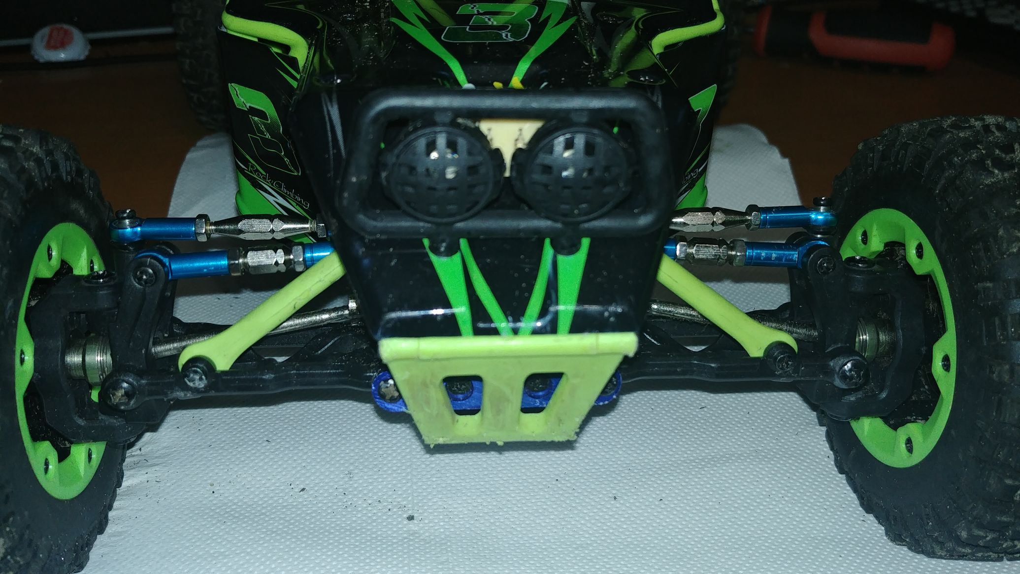

ADAM1337
Kerék összetartást, befolyásolja ha kisebbre huzod szétáll a kerék és jobban driftel.
3d nyomtatott, kormányművel így fest most.
Illetve kapott egy puha olajos lengés csillapítót.Még a kormányszöget a féltengely kerék oldalában lévő elem fogja meg, ha azt kiszedem, vagy csuklósra átalakítom elég szépen kiforog.

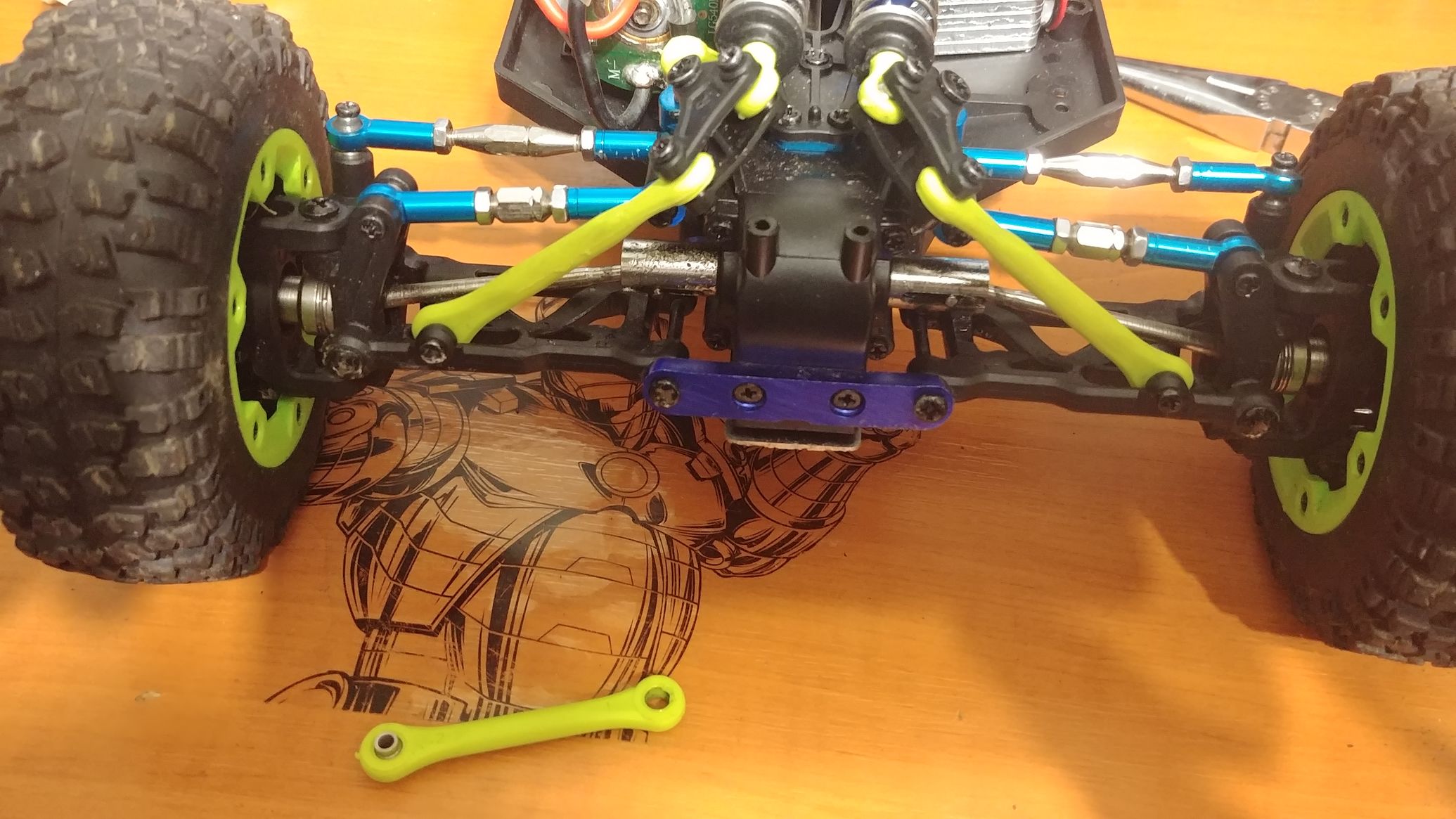

Arra számíts,ha a BG.n nincs okos posta akkor 27% ÁFA fizetés lehet ami kicsit megdrágítja a dolgot. -
motoflug
SoulReaver
Nekem wltoys 12428 van. Már elkezdtem cserélgetni rajta a dolgokat alura, de van 1-2 fura illesztési hiba, amit mondjuk lehet orvosolni, csak ügyeskedni kell vele.
A képen a lengőkarba kell csavarozni a teleszkópot, de abba az aluhoz adott gömb csuklók rövidek, így lötyögtek. Vissza raktam a gyári csuklót. Aztán az alváznál a kis U alakú lengőkar tartóban is lötyögnek a csuklók, oda gumi karikát tettem.
Az első felfüggesztés még úton van, de amihez csatlakozik a kormány rúd a kerekeknél, az nagyon hajlik és alapból lötyögnek.

Így fest most a gép kicsit koszos.[kép]
Az a gond, hogy ahogy nézem a lengőkarból kellett kivágnom, a féltengelyből kell olyan ami jobban kihajlik(Mert az is megfogja a kormányszöget, és nem megy kijebb hiába reszeltem ki belőle, és még a középső részét a kormányműnek cserélni kell, mire elérem a várt eredményt.Tehát ez kelleni fog még biztosan:
Féltengely ami jobban kihajlik: [link]
Kormánymű, ami többet enged: [link] -
