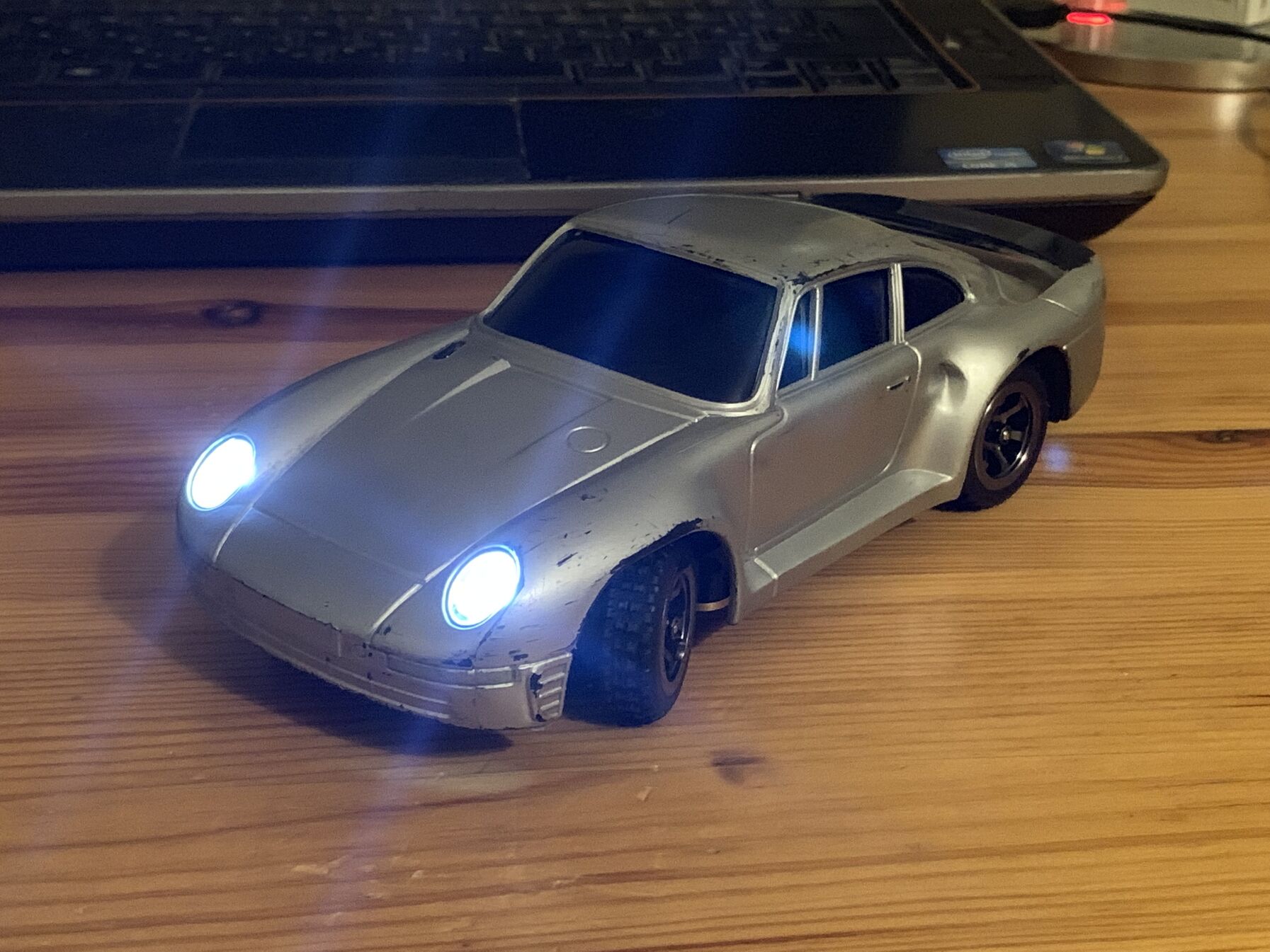

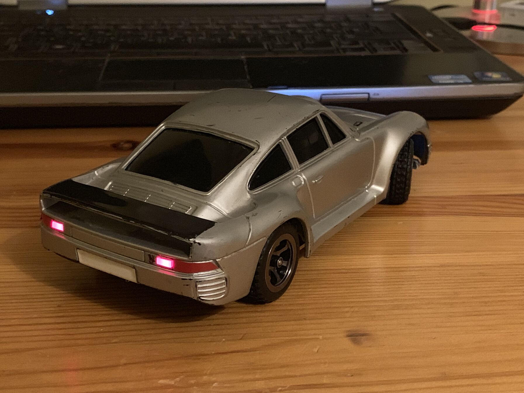

Több mint egy éve kezdtem el csinálni, ma délelőtt próbakör érett lett a projekt.
A kis 1/24-es Porsche megkapta a led-eket:
[link]Közel sincs még kész, de látom a végét.
Finom hangolni kell még az időzítéseket itt-ott, meg bent még kábel dzsungel van.Az alap egy Wltoys k989, sinohobby 2in1 vevő, FlySky GT3 táv, egy külön AFHDS ppm vevő, LANE Boys RC led vezérlő, 0603-as ledek.

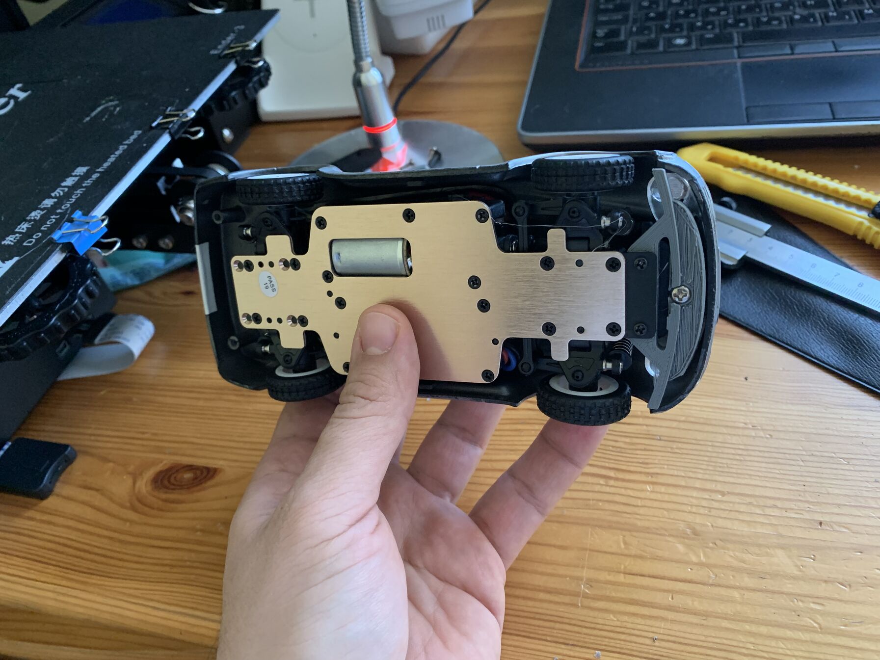

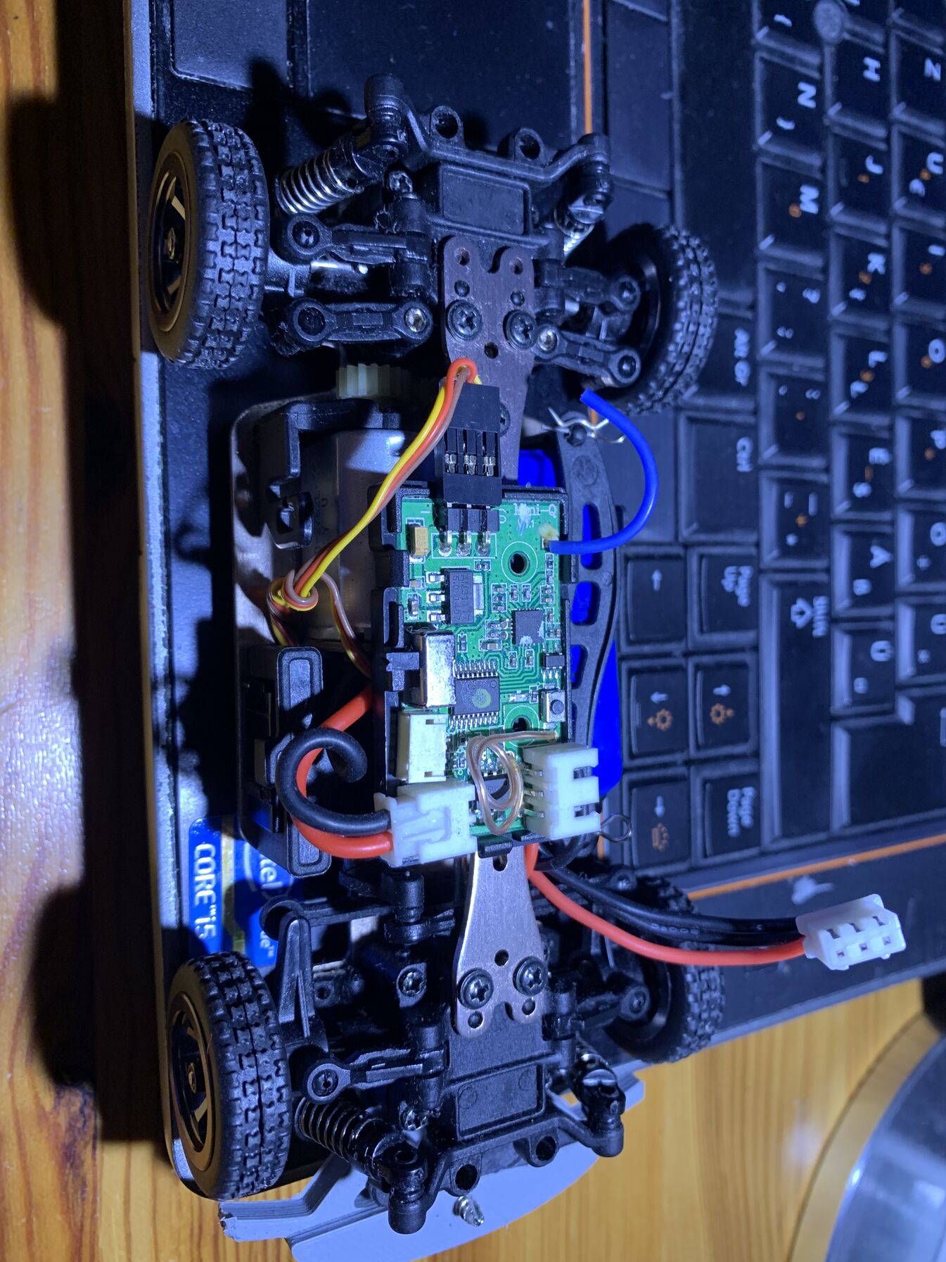

Elkapott az őrület...
Elkészült a kvázi végleges mount az öreg Porsche karosszériához pár 3D nyomtatott cuccal, tökéletesen illeszkedik a Wltoys k989 alvázra.
Lecseréltem a műanyag felniket alura, a difik is cserélve illetve vettem hozzá egy Flysky GT3-C-t. (cserélve miatta a vevő is)
Kapott drift "gumikat" is, ha kell, megy mint az meszes, de lehet driftelni is veleMa elkészült a világítás első verziója is.
Amiben segítséget/véleményt/tippet szeretnék kérni, hogy szeretném tovább bővíteni a világítást egy tolató lámpával, viszont nincs tippem, hogy egy ilyen zárt elektronikánál, hogy lehetne ezt megoldani?
Motorról közvetlenül?Köszi!
(a világítás jelenleg külön aksiról megy)

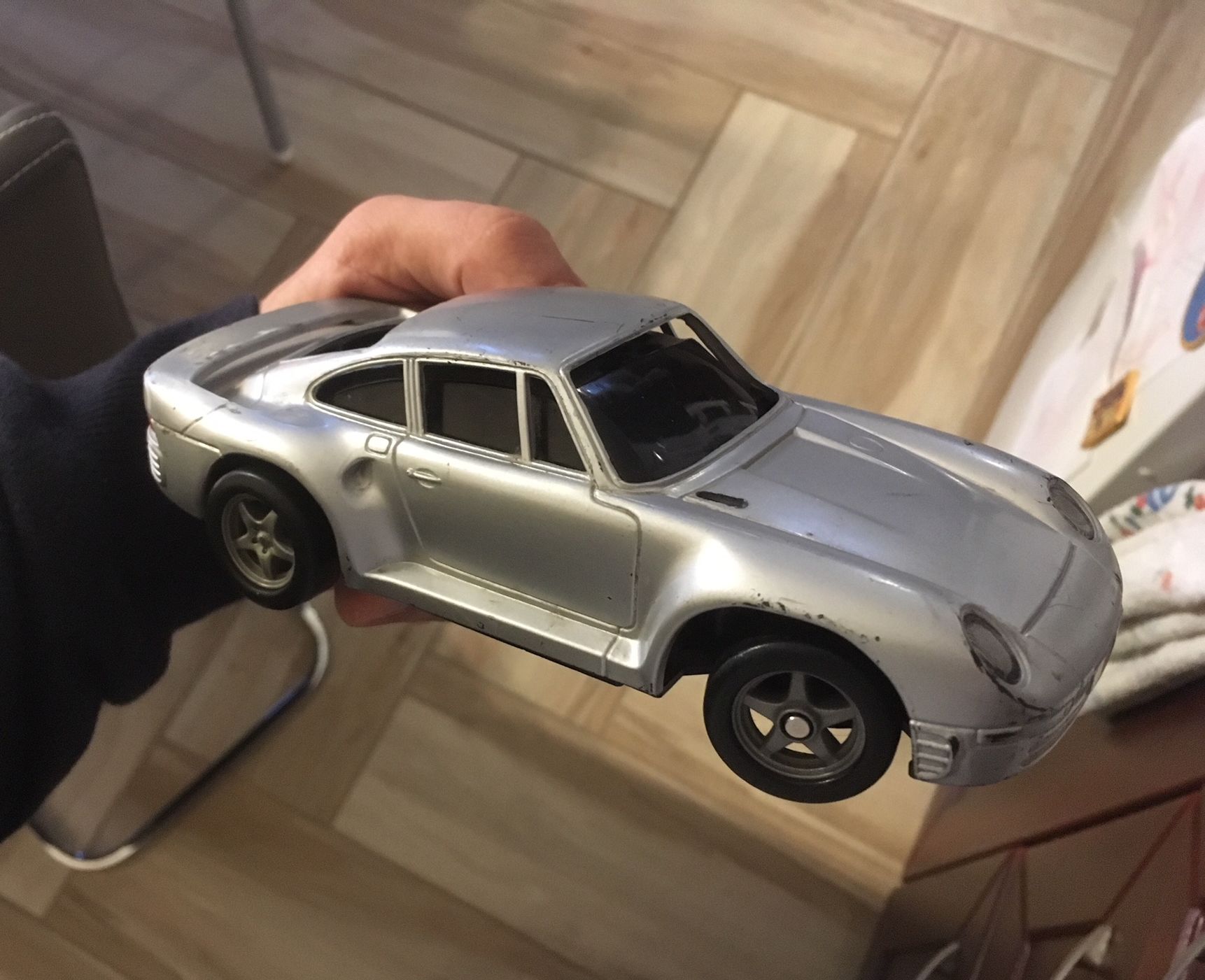

RC témában tök láma vagyok, ezért segítséget szeretnék kérni.
Nemrég vettem Kínából egy kis wltoys rc autót. L929, 1:32-es méret, kis fürge szoba vacak, tök jó poén.
Picit elkapott a nosztalgia és előtúrtam egy kb. 20 éves régi rc kocsim maradékát amit még gyerekként kaptam (és tettem tönkre). A kasznin kívül semmi sem maradt belőle, egy Porsche 959-es 1:24 kocsi.Nos, most jön a kérdés: alá lehetne pakolni valami új alvázat meg elektronikát, hogy újra menjen?
Mennyi lehet a minimális összeg fokozatmentes gázhoz és kormányzáshoz?Köszönöm a segítséget!
