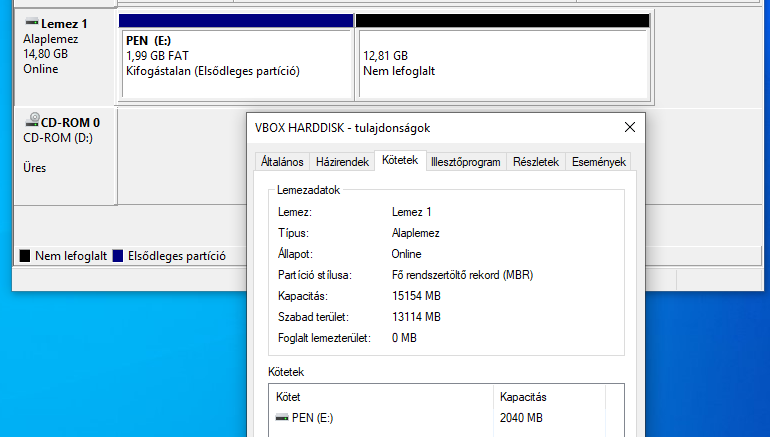

16GB-os pendriveon is lehet 2GB-os partíciót létrehozni és arra pl fat16 filerendszert tenni. A többi hely kihasználatlan marad. Ennyi.

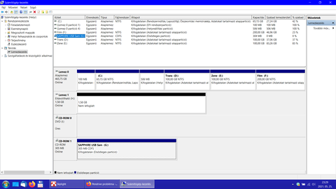

AstraCDX
Ciccuka
Ennek a kis kapacitású pendrive-nak a jövőbeni felhasználása a linuxos VU+ set top boxaim image feltöltésére irányul .
Ugyanis azok a boxok nem szeretik a nagyokat .
Lehet, hogy így is működne, mert az image anyaga bőven elfér rajta .
Ha műxik image feltöltésre, akkor nem foglalkozok ezzel a CDFS kinyírással .
Ha nem műxik, akkor még megpróbálom a CDFS kinyírást, ha nem sikerül, akkor veszett fejsze nyele .Köszönöm a szakvéleményt !

AstraCDX
Ha gyárilag, azaz firmware szinten van beállítva a CDFS meghajtó/partíció a pendrive-on, akkor azt eltüntetni is csak olyan módon lehet a gyártó szoftverével (ha van) / egyéb firmware tool használatával, amiről egy korábbi esetnél már volt szó itt a topikban. Aztán az már más dolog, hogy egy vélhetően régi, 2 GB-os pendrive-nél érdemes-e ezzel bajlódni, amikor manapság szinte "fillérekért" kapni ekkora tárolókacitásút, vagy akár 2-3x nagyobbat is.
Üdv.
Astra -

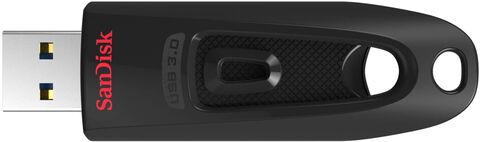

King Unique
Nem kimondottan probléma.
Van két régi, több éves Pendrive-om.
Verbatim Store N Go USB 2.0 16Gb
SanDisk Extreme USB 3.0 16Gb
Maga kategóriájában remekül működnek.
Honnan lehet tudni, mennyi a hátralevő élettartama?
Van valami program erre?Egyrészt sehonnan, mivel ezeknél a silány konzumer pendrive-oknál se SMART, semmi nincsen... Működik amíg működik, aztán egyszer csak tönkremegy, ennyi. + Van ezekre X év gyártói garancia, amit ha már meghaladt a használati idő, akkor potenciálisan elvileg még inkább lehet számítani előbb-utóbb meghibásodásra.
Másrészt SMART híján max. tesztelni lehet a pillanatnyi állapotot, de azt nyilván nem lehet előre és pontosan megmondani, hogy pontosan meddig fog működni egy ilyen eszköz. Sőt, még működő SMART esetén sem igazán, meg az egyes diagnosztikai programok is max. csak becsülik előre az élettartamot pl. HDD és SSD meghajtóknál, szóval eleve okafogyott a kérdés. -
Ciccuka
Van valami program erre?Csatlakoztatod egy hibás portba és egyből annyi neki.
Nem lehet megjósolni. -

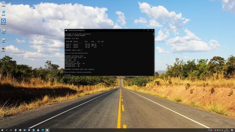

RoliHero
Tehát akkor vsz firmware szinten lett írásvédett, letiltotta a vezérlő az írást, aminek okán nem meglepő, ha nem lehet törölni és formázni a pendrive-ot. Illetve ha ez a helyzet és a DiskPart valamint a gyártó saját eszköze (ha van) sem boldogul vele, akkor nyilván xy formatter program sem fog, felesleges az utóbbiakkal próbálkozni..
Ha másik gépen és OS alatt, vagy ha erre nincsen lehetőség, akkor ugyanazon PC-n egy másik pendrive-ról bootolt Linux Live rendszeren sem lehet írni a pendrive-ra, nem lehet törölni stb., akkor lásd az előző válaszban leírtakat, azaz garanciális csere vagy kuka, ennyi. Vagy esetleg utolsó opcióként ezen leírás mintájára valamilyen firmware toolt keresni hozzá és megpróbálni azzal "kiütni" az írásvédettséget, de az egyrészt macerás és ki tudja van-e hozzá megfelelő, másrészt ha már ilyen szinten megadta magát a pendrive, akkor nem feltétlen érdemes tovább szórakozni vele. Ha még garanciális, akkor meg nyilván semmi értelme, mivel az esetben adja magát a garanciális csere lehetősége.Rendben!
Köszönöm a segítséget! -

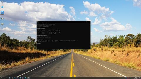

RoliHero
Parancssorban lehet megnézni és be/ki kapcsolni Windows szinten a meghajtó írásvédettségét. Ha az előbbi nem használ, valamint ugyancsak parancssorban nem lehet így törölni és újraparticionálni + újraformázni sem, valamint másik USB-porton + másik gép és OS alatt próbálva is ez van, vagyis firmware szinten lett írásvédett a pendrive - ami a tönkremenetel egyik tipikus jele szokott lenni - , akkor cseszheted... Utóbbi esetben adja magát a garanciális csere, vagy annak híján kb. a kuka, ennyi.
RoliHero
RoliHero
Okés köszönöm!
Megpróbálom hátha.. .

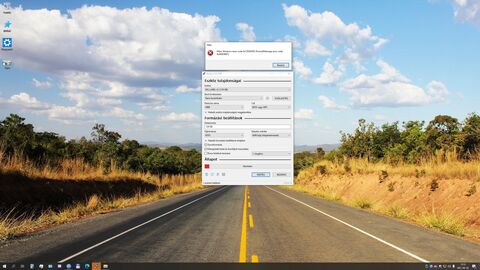

King Unique
Van egy Patriot Supersonic Rage Elite 128gb pendrive-om.
Film másolás közben megállt a folyamat, és ezután azt írta ki, hogy használat előtt formázni kell. Előtte teljesen jól működött.
Akartam formázni azt írta ki, hogy írásvédett nem lehet. Nem találom, hogy hol lehetne ezt megszüntetni.
Ezután próbáltam rufus-al is akkor ezt írta ki:
Valaki tudna nekem segíteni, hogyan lehetne megoldani?!
RoliHero

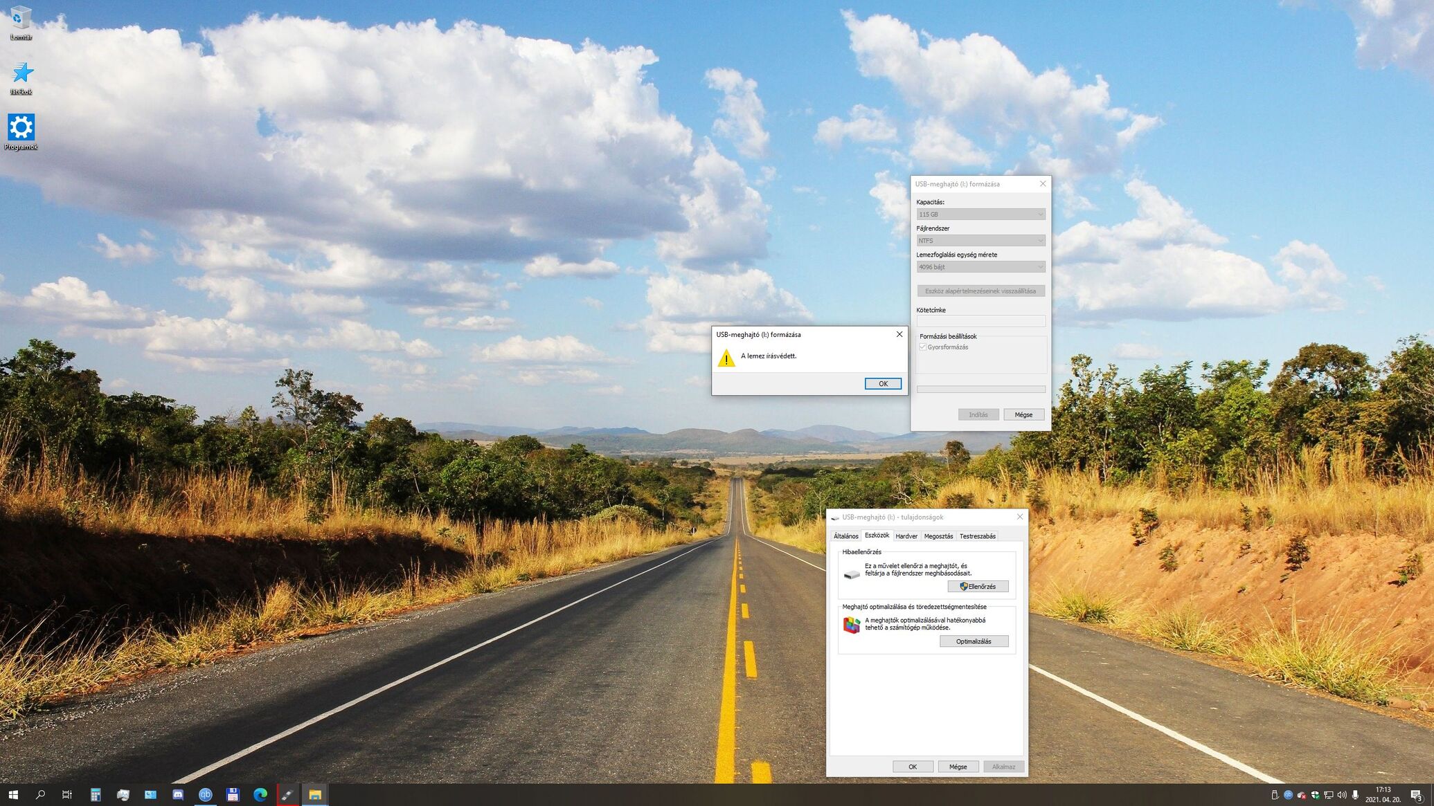

King Unique
Van egy 16 gigás Sandisk Cruzer Fit Pendriveom, amire MX Linux telepítőt raktam fel Balenaetcherrel. Telepítés után formázni akartam Windowsal, a lemezkezelőben látja, de a sajátgépnél nem és valami RAW fáljrendszere van. Próbáltam a HP USB Disk Storage Format Tool-al formázni, de az sem ismeri fel. Mivel tudnám újraformázni?
batyuska100
szita.erno
Lásd nemrég ennél, ennél és ennél az esetnél leírtakat.
Ha nem a GPT - aminél nyilván nem szimpla formázás, hanem törlés és újraparticionálás kell pl. a WIndows parancssor eszközével - stb. a gond, akkor meg vsz annyira buta lehet az adott tévé, az azon lévő OS, hogy nem kezel normálisan minden USB 3.0 eszközt. Ahol ez esetben vagy cserélj pendrive-ot, vagy tévét, ennyi.
Köszönöm szépen mindenkinek a segítségét

Az előbb direkt azt kérdeztem, hogy nem-e GPT partíciós séma szerinti a pendrive, mert akkor értelemszerűen az a gond és erre kiderül, hogy de GPT, viszont akkor a "végigcsináltam, de semmi továbbra sem" nem világos mégis milyen alapon lett állítva...
Ha GPT, akkor az adatok lementése után parancssorban értelemszerűen törölni kellene és újraparticionálni MBR szerint, lásd alább, ahol X = pendrive sorszáma a lemezlistában (pl. 1 / 2, stb.).diskpart
select disk X
clean
convert mbr
create partition primary
format fs=fat32 quick
exitHa esetleg nem megoldható az adatok lementése, akkor másik lehetőség GPT-ről MBR-ről konvertálni adatvesztés nélkül 3rd party programmal, lásd az alábbi leírás 1. és 2. pontját.

xtremez
Ha már DiskPart, akkor a list partition parancs mit mutat, nincs a pendrive elején valami kicsi partíció, amit a buta tévé és lejátszó nem tud kezelni?
select disk 2
list partitionHa van, akkor azt lehetne törölni, illetve akár a teljes pendrive-ot a DiskPart módszerrel, ha nincsen rajta fontos adat, vagy le van mentve máshova is, majd újraparticionálni, formázni, stb.
Ha nincsen egyéb partíció, illetve MBR alapon 1 db elsődleges partíció van FAT32 / NTFS fájlrendszerrel, akkor esetleg még meg lehetne próbálni aktívként beállítani a partíciót, hátha úgy már kezelik az említett készülékek, azokon lévő OS-ek.
Ha az előbbiek után sem kezelik a tévék és a lejátszó a pendrive-okat, akkor meg inkompatibilitási probléma lehet, ennyi. Ugyanis az ilyen készülékek, azokon lévő buta OS-ek nem feltétlen kezelnek mindenféle USB 3.X eszközt, azoknál chipet és firmware-t. Amin esetleg a készüléknél az OS / firmware frissítése javíthat (ha megoldható), vagy másik lehetőség értelemszerűen olyan eszközt, olyan pendrive-ot használni, ami kompatibilis.
Egy partíció van rajta és nem történt változás az aktív parancs után sem. Ez így viszont nagy szívás..
King Unique
Üdv,
Pár hónapja lettem tulajdonosa 2 128 gb [Blitzwolf BW UP3] pendrivenak. Sebességre nincs panasz, viszont sajnos olyan jelenséggel szembesültem, hogy az egyik ntfs re formázva kétféle okos tvn-n se működik, holott terrabájtos HDD-k hibátlanul mennek. A másik dj pultban való használatra lett, ami fat32 re van formázva(a media player fat32-őt kezel, 2,5"-os külső házas 500 gigás SSD tökéletesen működik) és megfelelően exportálva rá a tartalom, meglepődve szembesültem, hogy nem képes beolvasni a lejátszó. Valakinek van erre ötlete ? pc-n tökéletesen olvasom és írom. Próbáltam újra partícionálni hátha esetleg valamin fennakadt, de semmilyen módszerrel nem történt változás.Ide lettem irányítva a milyen pendrive-ot vegyek topikból.
A tv-k hagyományos NTFS lemezeket kezelnek tökéletesen.
Az MBR/GPT ellenőrzést is megcsináltam és a rendszer szerint MBR, aminek működnie kellene, de mégse.
Itt van két kép is róla. Ez az ntfs-re formázott drive, de a fat32-es is MBR.
Bármi más trükk, megoldás valakinek ? Valamibe mélyen kellene turkálni ?
Szuper cuccok lennének, de amire kellene azokra pont nem használhatóak. Nagyon kellemesen másolok rá pc-ről fájlokat, de ez így ciki..
select disk 2

Ha az eszközkezelőben ismeretlen eszközként jelenik a pendrive, akkor lennie kell hibakódnak is, ahol lehet alkalmazni az ahhoz tartozó megoldást.
A lemezkezelőben meg nem mindegy hogy ilyen formában, vagy egyáltalán nem jelenik meg.Nem, normál esetben nyilván nem létezik, max. akkor ha szar a pendrive és kezdi megadni / megadta magát, ennyi. Ha nem voltak pótolhatatlan adatok rajta, vagyis nem cél az adatmentés, valamint csak pár hónapja lett vásárolva, akkor ilyenkor adja magát a garanciális csere lehetősége.

Van egy fura problémám egy pár hónapos, alig használt 16GB-os, USB 3-as Sandisk pöndivel.
ISO file ment volna rá hogy telepítő stick legyen belőle. Viszont nem sikerül életet lehelnem bele azóta. A Win 10 "ismeretlen eszköz"-nek látja, az Ubuntu pedig csak annyit lát hogy valamit bedugtam az egyik portba (komolyabb vizsgálatok nem voltak, nem ismerem ehhez eléggé a Linux-ot).
Driver elvileg a legfrissebb van neki, Lemezkezelő sem mutat semmit...
Létezik hogy egy format után elhasal annyira hogy nem lehet vele semmit kezdeni?Mi köze az egészhez a Linux-nak..?
Mit csináltál? Melyik módszerrel? -

SRII
Azt esetleg elárulod, hogy pontosan mi volt a gond és mi lett a megoldás, hogy tisztázva legyen?
Szívesen!Nem tudom pontosan mi volt a hiba, és mi oldotta meg, amit leírtatok mindent megcsináltam kipróbáltam egymás után, majd újraindítottam a gépet, és végre minden működik!
