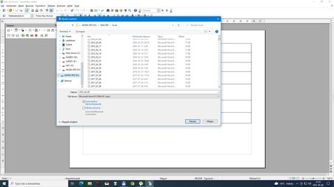

"Az utóbbi időben, amikor menteni akarok egy doksit, kétszer szerepel a pendrive-om a panelen"
Ez nem hiba, ez a duplikált a normális megjelenése a meghajtóknak a fájlkezelőben Windows 10 alatt, ami eleve nem újdonság. Ha annyira zavar, akkor az alábbi útmutatóban lévő registry módszerrel ki lett kapcsolni.
How to Add or Remove Duplicate Drives in Navigation Pane of File Explorer in Windows 10
"Ami a legszebb, hogy a c meghajtón rajta van az egész pendrive tartalma"
Ezt mi alapján sikerült megállapítani?
A mellékelt screenshoton is világosan látszik, hogy a pendrive eleve külön meghajtóként szerepel a navigációs panelen mind a 2x és nyilván nem a C alatt, az utóbbi akkor lenne, ha a C-t kibontva jelenne meg az almappáknál.Egyébként az ilyen kérdés legközelebb majd mehet a Windows 10 topikba, mivel nem pendrive, hanem Windows specifikus "problémáról" van szó.

Sziasztok! Az utóbbi időben, amikor menteni akarok egy doksit, kétszer szerepel a pendrive-om a panelen.... olyan mintha hálózati meghajtó is lenne az Adata! A múltkor egy prezentációt vittem a melóba és nem volt meg a prezi, csak egy lnk kiterjesztésű file ami nem találta a prezentációmat
. Hazamentem pendrive bedug és minden megvolt.... Marha kellemetlen mert alapból nem a fizikai usb-t adja meg mentéskor, hanem ezt a "virtuálist"
, hogy lehet ezt megszüntetni win 10 alatt?

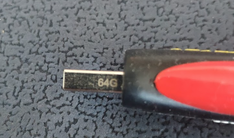

#5169
Ilyenkor mondjuk a lemezkezelőt kellene megnézni, arról mutatni screenshotot. Meg leírni, hogy pontosan mi történt előzőleg, mert ha pl. MCT-vel lett a pendrive-ból Windows 10-es telepítési adathordozó kreálva, akkor nem meglepő ha utána csak 32 GB-osnak látszik a fájlkezelőben, amit az újraparticionálás megold, volt már szó itt erről.
Ha nem az előbbi a gond, akkor meg ott van a H2testw program, az megmutatja hogy tényleg 64 GB-os-e a pendrive, vagy csak 32 GB-os.

sziasztok!
pár hete vettem egy Corsair Flash Voyager GT-t, 64GB. Eddig nem nagyon használtam, a héten vettem észre, hogy csak 32GB-os. Megnéztem a rendelést, számlát, és bizots, hogy 64GB-ost vettem, sajnos a csomagolás már nincs meg, így azt nem tudom ellenőrizni. Ami viszont fura, hogy van rajta egy 64G felirat
.megnéztem USBDeview-val, aszerint is 32GB-os, van tippetek ez hogy lehet?

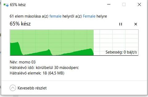

draco31
#5164
Akkor lehet annál a pendrive-nál alapból ilyen ingadozó az írási sebesség, a társtopikban nemrég többen is panaszkodtak ugyanilyen márkájú típusokra.
draco31
Hello!
Vettem egy Adata UV320-ast 64Gb.
Első használat előtt formázás, aztán teszt, 11 gigás fájl. El is indul 90 megával, majd lecsökken. Aztán azt csinálja, hogy felmegy 40 megára, lemegy kb nullára, itt kicsit áll, megint fel, megint le. Ez így akkor hibásnak tekinthető? Ugyan ezt csinálja 2.0-ás porton is, csak alacsonyabb sebességekkel.
Egy régebbi Transcend pendrive ugyan ilyen körülmények között 25 megával tekeri stabilan. Fenti próbálkozás után kb azonnal ugyan abban a csatlakozóban. -

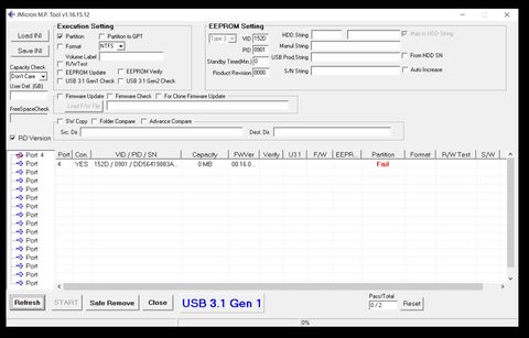

Fake pendrive javítási segédlet
A linkelt útmutatóban le vannak írva a szükséges információk, de a megfelelő toolt már a usernek kell a linkelt weboldalakról levadászni, van hogy egy nem válik be és akkor másikat kell kipróbálni, stb., melós lehet. + Adott a lehetőség a linkelt példában lévő taggal is konzultálni ez ügyben.
A mellékelt screenshotokon lévő JMicron M.P. Tool alapesetben HDD/SSD meghajtókhoz való USB 3.X külső házakhoz használatos, nem mezei pendrive-okhoz. -
FingR86
King Unique

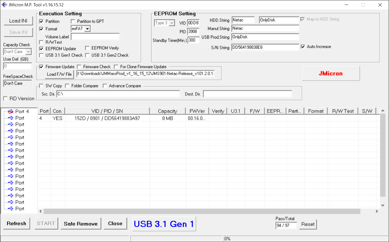

#5157
ennyit dobott róla a chip genius:
Description: USB-csatlakozású SCSI- (UAS) háttértár(Jmicron Tech)
Device Type: Mass Storage Device
Protocal Version: USB 3.20
Current Speed: High Speed
Max Current: 896mA
USB Device ID: VID = 152D PID = 0901
Serial Number: MSFT30DD56419883A97
Device Vendor: JMicron
Device Name: External
Device Revision: 0606
Manufacturer: Jmicron
Product Model: Tech
Product Revision: 0606innen merre tovább ?
találtam egy ilyen leírást: [link]eddig sikerült eljutni
King Unique
FingR86
#5156

LEXAR Jumpdrive S57 256GB pendrive Rufus hibás blokk keresés írás része hibátanul végig megy de az olvasási tesztje 81%-nál írási hibát jelez.
többszőr próbáltam, 2 gépen is ugyanez, diskpart után is. Mindig 81%-nál.
Mi lehet?
Lexar hol gariztatható, ha az eladó bolt már nem létezik? -
