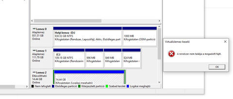

A pendriveomhoz sehogyse tudok meghajtó betűjelet hozzárendelni. A pendrive kondíciója hibátlan, letszteltem, 1 hibás szektor sincs benne.
A meghajtóbetűjel hozzárendeléskor az alábbi hibaüzenet jelenik meg a Windows 10 lemezkezelőjében:
Tudna valaki nekem segíteni, mit lehet ilyenkor csinálni? Előre is köszönöm a segítséget.
King Unique
Normál esetben nem kellene ilyen hibakóddal elszállnia a létrehozási műveletnek. Viszont itt most az a kérdés, hogy a pendrive hibája miatt van ez, vagy egyéb okból. Az előbbit úgy lehetne kideríteni, hogy tesztelni rajta az írást és az olvasást pl. a H2testw (vagy a CheckFlash) programmal, ami előzőleg már linkelve volt példaként. Valamint alternatív módon rárakni pl. az innen letöltött (1809-es) Windows 10 ISO-t. Azaz csatolni az ISO-t a fájlkezelőben és a tartalmát 1:1-ben rámásolni a FAT32-re formázott pendrive-ra, vagy a Rufus programmal kiírva. Ha a tesztelés és az ISO manuális másolása / kiírása is hibaüzenet dob, akkor elég valószínű a pendrive hibája... Valamint ha az MCT ugyanabban a hardver- és szoftverkörnyezetben egy másik pendrive-on gond nélkül létrehozza a telepítőt, akkor szintén.

Nem derült ki miért nem lehet formázni, mi a pontos hibaüzenet, de valószínűleg azért nem, mert írásvédett lett a pendrive. De ez esetben akkor egyáltalán nem lehet rá írni, partíciót sem létrehozni, de mindegy. Ha nem a Windowsban lett beállítva így és parancssorban nem lehet megszüntetni, akkor eszköz szinten lett írásvédett a pendrive. Az pedig általában a tönkremenetel egyik tipikus jele szokott lenni... Ha a tévén nemcsak lejátszás (olvasás), hanem felvétel (írás) is történt rá rendszeresen, akkor pedig annyira nem meglepő... Ugyanis ezek a pendrive-ok rendszerint eleve nem bírják úgy a sok és folyamatos írást, mint egy HDD, vagy akár egy strapabíróbb SSD.
Fuvaros
King Unique
#4312
sikerült az újraparticionálás, de formázni nem lehet sajnos..
azt hiszem kuka lesz
King Unique
Fuvaros
#4310
Attól, hogy a tv több partíciót kreált a pendrive-ra, még nyilván nem kellene tönkremennie. Meg amúgy a Windows 10 is kezel már több partíciót cserélhető lemezeken, mint pl. a pendrive-ok. Viszont az nem derült ki, hogy utána PC-n a törlési és létrehozási próbálkozás hogyan történt, de pl. parancssorban, illetve a screenshoton lévő módon (active parancs nem szükséges) megoldható az újraparticionálás, újraformázás stb.
Fuvaros
Segítséget kérnék
Sandisk 64 GB pendrive particionálásában
A Sony tv létrehozott egy kis particiót rajta, nem is tudtam aztán rámenteni tvn
Gondoltam törlöm a 2 particiót Win10 alatt
De létrehozni már nem engedett újat és most használhatatlanKéne valami particionáló progi, amivel újra használható a pendrive, tudtok segíteni?
dracox
King Unique
