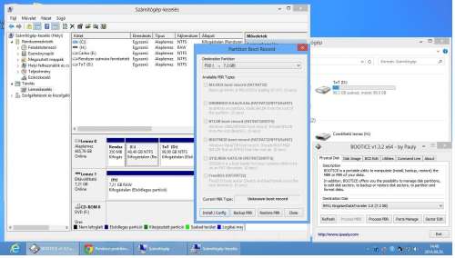

na mégis sikerült megcsinálni
a BOOTICE programmal leformáztam és most látja a tv.

Egy partició kezelő program.
A működése szerintem nem bonyolult. De a YT telis tele van mindenféle tutoriallal: [link]
Innen tudod letölteni: gparted.org#2388 Elő fordulhat, de akkor valami nem faja. Pendrive jó? Illetve biztos, hogy jól csináltad meg?
#2389 Hmm akkor csak tippem van. Hogy a win telepitő vhogy particionált is.
Neked is javasolnám, hogy gparteddel, töröld az usb mbr-jét, majd úgy hozz létre egy új particiót az egész usb-re. De ez csak tipp. -

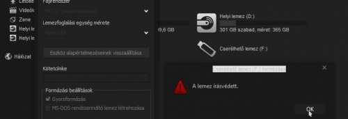

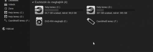

Van egy pendrive, ami egyik napról a másikra írásvédett lett. Formázni se lehet, próbáltam Partition Wizard-al is, semmi eredmény. Avg szerint vírus sincs rajta. Van valami ötletetek?

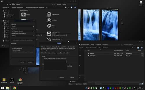

Olyan problémám lenne, windows volt telepítve a pendrivomról. Nem is egyszer...és után leformáztam és azóta nem ismeri fel a tv a pendrivomat. minden más felismeri. mi lehet a probléma?

Valahogy elértem azt hogy látja egyszerre mind a két partíciót. Valahogy meglehet oldani hogy csak egy legyen így nem látja a telefonom OTG kábelen keresztül.
Köszönöm az ajánlatot, és bejött a segítséged, annak ellenére, hogy a gépemen is a legfrissebb verzió volt, de az újratelepítés megoldotta a problémát. Most már valóban 3.0-ás sebességgel kezeli a pendrive-ot, és nem ugrott elő a figyelmeztető ablak. Úgy látszik valamelyik fájl megsérült, ami a laptopomon volt.
Mégegyszer nagyon köszönöm!

A linketl dolgok közt van egy alkalmazás is linkelve, ami az ilyen írásvédett pendrive-okat is rendbe szokott hozni. Az sem segített akkor? -
Csak.TnT
Gparted live-al próbáltam de semmi
Az is azt írja hogy írásvédett vagy vmi ilyesmi

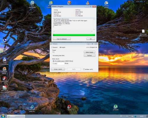

Nem tudom, hogy mi lehet a gond. Van egy Kingston DataTraveler HyperX Predator USB 3.0 512GB pendrive. Exfat fájlrendszerre formázva semmi gond nincs vele, csak az a gond, hogy az LG smart TV nem ismeri fel a fájlrendszere miatt.
Megformáztam NTFS fájlrendszerre, 3d-s filmet (kb 10 GB-os) rámásoltam minden gond nélkül, de a számítógép és az LG tv sem játssza le. Ha elindítom a filmet, akkor csak áll és 0 másodpercet ír ki a film méretének.
Szerintetek mi lehet a probléma.
Mivel próbálkozzak még?Előre is köszönöm!

Mindkettőnek megvan a maga előnye és hátránya.
NTFS-en lesz gyors még ha a benchmarkok mást is mutatnak.Érdemes ebbe beleolvasni
[link]#2323 - Kolosszus01
Te is olvasd el. Esetleg még a virus kergető túl aktiv. Vagy vmi driver gebasz.
Javaslom egy live linux-szal is próbáld ki, vagy egy másik gépen. -

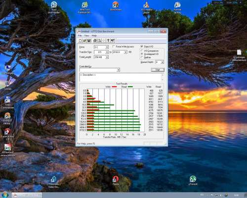

Adott egy 32Gb-os Pendrive,amiről filmeket szoktam nézni.( Silicon Power 32GB)
Szóval a probléma a következő:
A hdd-ről másolnám át a filmet a pendrive-re,és 2-3 másodpercenként irja a Total Commander,hogy kapcsolódás útána újra másol 2-3 másodpercig és ez ismétlődik mig az adott adatot át nem másolja.
Ugyan ezen a képen egy 600Mb-os pendrive-vel nem tapasztalom ezt.
Mi lehet a gond? -
sonar
Nos sok múlik azon, hogy mire van formázva.
Javaslom, hogy használj NTFS-t vagy exFAT-ot. -
