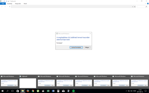

pavicevic
#3551
A Windows rendszerint akkor szokta egy USB-s háttértár csatlakoztatásakor felajánlani a formázás opciót, ha pl. RAW lett. Viszont az újraformázáshoz / újraparticionáláshoz nemcsak a mezei fájlkezelő használható, hanem vannak egyéb módszerek is. Sőt, ha esetleg Windows alatt nem megy sehogyan, akkor akár egy Live Linux alatt is megpróbálható.

sziasztok!
van egy 16 gb-os adata UV150-es pendrive-om, amire néhány hete egy bootolható win10-et raktam rá, telepítés miatt. végül nem telepítettem újra a gépet, de a mai napon szerettem volna használni a pendrive-ot, úgyhogy csatlakoztatás után le akartam formázni, azonban valami hiba történt, és azóta megbolondult az eddig még egyszer sem használt pendrive-om.
miután csatlakoztatom, folyamatosan új ablakot dobál, hogy "használat előtt formázni kell", valamint a "paraméter nem megfelelő". semmit nem tudok vele kezdeni, win10-es gépen/laptopon is ugyanezt csinálja.
lehet ezzel valamit kezdeni, vagy kuka az egész?
mellékeltem egy képet is a problémáról:

Üdv! Van egy pendrive ami eddig jó volt, de most ha bedugom felugrik a kis ablak, hogy formázni kell, és utána másodpercenként újból felugrik ez az ablak, alul a tálcán meg gyűlik... De formázni nem engedi, ha sikerül az egyik OK gombra rámenni, akkor azt írja nem formázható. Mit lehet tenni vele? Vagy megfogni valahogy, hogy ne ugráljon fel ennyi ablak? Kösz!
King Unique
