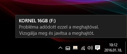

Ha beteszek az pendrivot az USB-be akkor ezt a hibaüzenetet kapom, pedig a pendrivnak semmi baja nincs, jól használható:
Mi lehet a probléma? Windows 10-et használok, de korábban is jelentkezett a hibaüzenet.

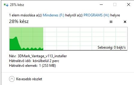

Minden más pendrive ugy megy ahogy kell, de ez valami használhatatlanúl lassú, és még a rendszert is befagyasztja.... Lesz egy köröm de mostmár más márkábol fogok kérni... Vagy legalábbis más szériábol. Nem is lenne baj ha 4-5-6Mb/s lenne az írási sebessége, csak
Stabil legyen, ne másodpercenként ugráljon 4 és 0 között.. -

Sziasztok. Lenne egy kis problémám, ma vettem egy A-DATA C906-os Pendrival, USB3.0 - alaplapi, és előlapiban.
Mégpedig az hogy Horrorisztikusan alacsony az írási sebessége... illetve fájlok másálásánál elkezdi 10kilóval- majd 100kilo-200kilo-300k-600k-1MB-2MB-6MB-8MB és hirtelen ismét látványosan leesik.. 400kilóra- vagy esetleg 0-ra és megáll a másolás pár másodpercre..
Szerintetek ennyire képes a pendrive vagy egy hibásat fogtam ki, ami napok mulva K.O lenne? -
