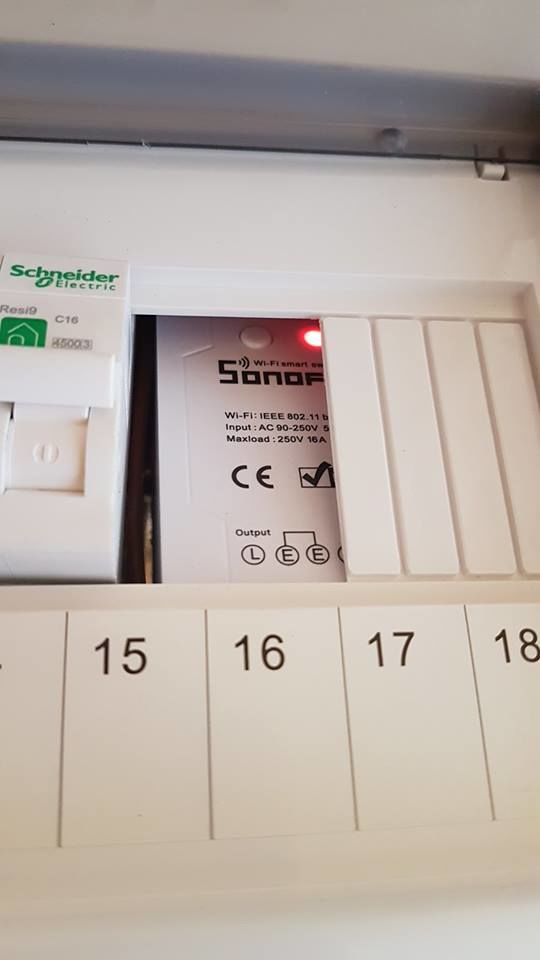

BullZeye
itanczos #2985 üzenetére
Úgy néz ki, hogy panel lakásba kénytelen vagyok felszerelni egy ilyet, mert 10 lakóból 1 valaki beszerelt egy fújókát, és így random jön vissza a vasárnapi ebéd szaga szomszédtól.
Ha nem okoz problémát megteszed, hogy lősz egy képet az összerakott állapotról? Egyenlőre még ismerkedek a szellőzőkkel, meg próbálom kitalálni, hogy kábeleket hogy oldjam meg.
Amire én gondoltam, hogy a sonoffot nemes egyszerűséggel bedobom a szellőző nyílásba, de ez külső gyári tokba tevés is szimpatikus.

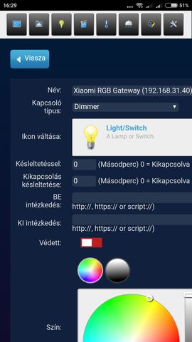

Degeczi
A Gatewayt adtam hozzá mint hardvert, ami után az arra kötött érzékelők szép sorban (ahogy volt jelentenivalójuk változásról) mind megjelentek, megszorozva néggyel (mind külön mint hőmérő, páratartalom, légnyomás és hőmérő + páratartalom eszköz), +a két ajtónyitás érzékelő és egy vezeték nélküli nyomógomb.
Ezeket átnevezgettem (leszámítva a lényegtelen légnyomásokat, azok közül csak a kültérit).
Így la:A Gateway saját fénye és szenzora azonban nincs itt, azokat nem fedezte föl...
Ha a kapcsolók alatt próbálom hozzáadni manuális új eszközként, akkor viszont az itt fölugró ablakban nincs kiválasztható hardver, így ott sem megy:
Megpróbálom majd még, de Home Assistantban semmi gondom nem volt ezzel (ott viszont a log hajlamos teleszemetelődni rejtélyes módon nekem is, éshát nincs Blocky)
sepsi0
Degeczi #4781 üzenetére
Én pont ezzel a leírással párosítottam a Domoval, semmi mást nem csináltam.
Ezek jelennek meg az eszközöknél:Xiaomi Gateway - Volume Light/Switch
Xiaomi Gateway - MP3 Light/Switch
Xiaomi Gateway - Lux Lux
Xiaomi Gateway - Doorbell Light/Switch
Xiaomi Gateway - Alarm Ringtone Light/Switch
Xiaomi Gateway - Alarm Clock Light/SwitchNálam most is működik, pedig nem vagyok még nagy mágus.
Amikor írtam az előbb, az asszony rám szolt, hogy felkapcsoltam a gateway lámpát.

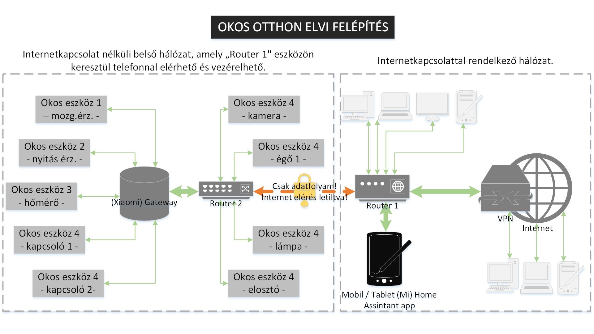

Beleásom jobban magam a módszerbe de még annyit kérdést engedjetek meg, hogy jól értem-e az alapokat.Minden eszköz maradhat, a gateway is kell, viszont a vezérléshez használt Home Assistant miatt kikerülöm a kínai szerveres mizériát és a saját RPi-men keresztül történik a kommunikáció? Persze ezzel a második router is feleslegessé válhat ha nem akarom elszeparálni a rendszert.
itanczos
itanczos #4764 üzenetére
Hoppá! A rajzodból kihagytad a RPi-t! Anélkül viszont nem működik a rendszer!
A Xiaomi rendszer csak folyamatos internet kapcsolat mellett működik!
Minden egyes parancs a kínai, vagy egyéb szerverről érkezik! Ha megnyomsz egy nyomógombot, akkor annak jele először a gateway-ba megy, onnan a wifi hálózaton keresztül ki az interneten a szerverre, majd ott hajtódnak végre a MiHome app-ban beállított automatizációk! Onnan jön vissza a parancs mondjuk egy okos izzónak, hogy kapcsolódjon fel!
Amint elmegy az internet kapcsolat, nem lesz semmilyen reakció helyben! -
Degeczi
Ez így nem megy, hiszen a Mi Home app a kínai szerverrel kommunikál, azon keresztül a Gateway-eddel, így persze muszáj hozzá a netkapcsolat...
De azt könnyen meg tudod oldani, h nem Mi Home-mal irányítod, hanem a RPi-ra Home Assistant-ot raksz, csak azt engeded ki a netre, és ennek telefonos alkalmazásával felügyeled (bár néha így is ki kell engedned, h Mi Home-ban hozzáadd a szenzorokat a Gateway-hez)
Meg mondjuk nem vmi hasznos infó a kínaiaknak, h mikor kapcsolgatod a lámpáid és milyen meleg van nálad, szóval ezen én nem sokat aggódnék. Az ottani szerverektől független működés inkább azért fontos, mert lassú és megbízhatatlan a kapcsolat (az EU-s Xiaomi szerver pedig nem támogatja a Gatewayt)
itanczos
Először is az eszközök használatba vételéhez működnie kell a gateway és wifi-s eszközök internet kapcsolatának. Sőt, ezt úgy célszerű megoldani, hogy bármikor egyszerűen később is be illetve ki lehessen kapcsolni (firmware frissítés, új eszköz telepítés, stb.).
Szerintem elég a megadott port-okat, vagy ip címeket tiltani, ezért én nem alakítanék ki másik hálózatot. Ellenben a biztonság miatt megfontolandó! Van, aki külön wifi hálózaton tartja az okosotthon eszközöket. -

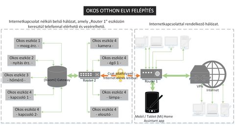

patesz
Most ismerkedem az okosítás lehetőségeivel és a Xiaomi ökoszisztéma elég tetszetősnek tűnik, viszont olvastam, hogy használat közben kínai szerverekkel való, azokon keresztüli kommunikáció történik. Ezt nem szeretném, max egy-egy elkerülhetetlen esetet.
Ahogy itt a fórumot olvasgattam (és jól is értettem) láttam, hogy ez pl. RPi megfelelő programozásával elkerülhető és biztos volt még megoldás ami elsőre elkerülte a figyelmem.
Ennek a módszernek használata amúgy jár valamiféle funkcióveszteséggel?Felrajzoltam egy elvi felépítést, ami alapján én össze szeretném állítani a saját rendszerem. Szeretném kikérni a véleményetek ezzel kapcsolatban és javaslataitok is meghallgatnám. (Lehet a Xiaomi-tól független megoldás is.) A kép mellékelve.
Röviden ismertetve arról lenne szó, hogy nyitásérzékelőtől, a mozgásérzékelőn, a lámpákon, kapcsolókon keresztül, a kamerákig szeretnék szépen lassal minden bevonni, és egy rendszerként kezelni.
Ezt az első időszakban biztosan úgy szeretném megtenni, hogy csak egy internet elérés nélküli alhálózaton, mondjuk külön router-re (Ábrámon „Router 2”) csatlakozva működjenek az eszközök, ezzel csak otthoni vezérlést lehetővé téve.
Mindezt úgy, hogy én a vezérléshez használt telefonnal vagy táblagéppel a fő router-hez (Ábrámon „Router 1”) legyek kapcsolódva netezés és minden egyéb miatt.Megvalósítható ez egyáltalán?
Esetleg egyszerűbb megoldás 1 db router-t használni és a kommunikációs portokat tiltani?
Lehet egyáltalán tudni pontosan, hogy mely portokon folyik kommunikáció Kína felé 😊 és így melyek a nem kívánatos portok?Később persze cél lenne külső elérés is, ami pl. saját VPN hálózaton keresztül lenne a legszuperebb megvalósítani.
