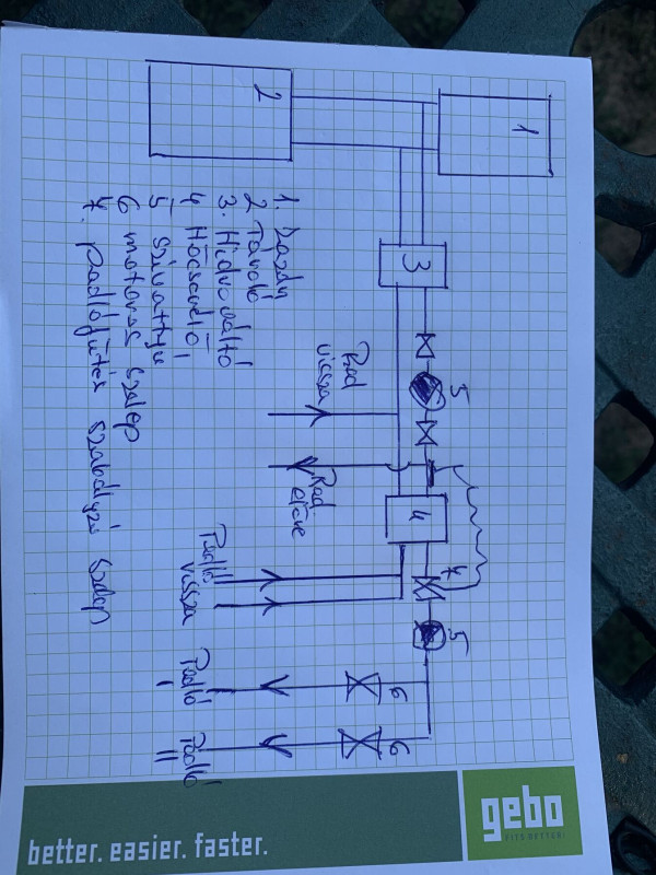

vampire17 #25704 üzenetére
A padlófűtés szivattyú logikailag a hőcserélő utáni úgymond.
Azt akkor kell járatni, ha megy bármelyik padlőfűtés.. avagy mindkettő.Amelyikre gondoltál szerintem az a "fő" szivattyú. Az keringeti a vizet a radiátoros körben ahonnan leveszi a padlófűtés is hőcserélőn át.
Tehát amit írtál 2-es pontban még jó is így.
Bármi is történik fűtésben a "fő szivattyúnak (Képen felső, vagy helyesen forgatva a bal oldali) mennie kell.
vampire17
Andras6800 #25703 üzenetére
ertem. akkor neked a kovetkezot kene megoldani.
vegyuk eloszor a ket padlufutesi szakaszt. ehhez hozza tudjuk kapcsolni a ket tado termosztatot ket kulonbozo futesi korkent (HC1+HC2)
"elmeletileg" ez azt jelenti, hogy az elso tado termosztattol jovo hoigeny az egyes relet rangatja a kartyan (plusz termeszetesen a kazan belso szivattyujat) a masodik pedig a kettes relet. Ezzel meg tod oldani, hogy a szelepjeid kulonbozo futesi igenyre nyissanak.
A kov kerdes a ket szivattyu.
Vegyuk eloszor a padlufutes szivattyujat. Ezt ugy kene bekotni, hogy barmelyik rele is nyilik, az kapcsolja a szivattyut is. Wagoval en bekotnem mindket rele utan a szivattyut. (ha azonos fazison vannak, ez nem jelent gondot) Barmelyik, (vagy akar mindketto) ON, az kapcsolja a szivattyattyut is. (Arra azert figyelj, nehogy a nullat kapcsold ossze a fazissal
A masik kerdes a hocserelo utani szivattyu. Ezt en az egyesre kotnem, mert szerintem a tado szelepek alapbol az egyes futesi kortol kerik a hoigenyt (sztm ez nem is konfigolhato)
Lassuk a problemakat ezzel a configgal
1. Ki kell tesztelni, hogyan ertelmezi es kezeli a futesi koroket a Tado/Ariston kombo.
2. mivel ebben a felallasban a radiatoros kor es az egyes padlofutesi kor egy logikai koron van, igy a hmv utani szivattyu kapcsolni fog akkor is, ha az elso padlofutesi korre kered a melegvizet. (nyilvan a tado szelepek zarni fognak, ha nem kell a ho, de attol meg a szivattyu menni fog) mivel azt irtad, ha minden szelep zart, a viz akkor is meg tud fordulni, szal ez max annyibol "baj" hogy lesz olyan helyzet, amikor ez a szivattyu foloslegesen forgatja a vizet.
Nyilvan a nagyobbik gond itt meg, hogy a radiatoros kor hoigenye inditani fogja az elso korre kotott szivattyut is... Ez viszont plusz melegedest fog generalni a padlon... -
Andras6800
vampire17 #25699 üzenetére
Logikában úgy néz ki az egész rendszer, hogy 3 kör van.
Úgymond primer kör a HVM tartály és a hidrováltó előtti szakasz. Ezt megoldja a kazán magának, itt tadonak max a melegvíz hőfokot kell bizgetnie.
Szintén primernek mondanám a hidrováltó utáni szakaszt. Ezen van 1 darab szivattyú, 7 darab radiátor (Mindegyik vezérteve tado smart radiator thermostattal) és egy hőcserélő.
itt a radiátorok elosztóval vannak párhuzamosítva a körről, azaz még ha az összes le is van zárva, tud keringeni a víz.
A hőcserélő a kapocs a szekunder fűtési körre, melyen van 2 padlőfűtés zóna. A 2 zóna térben is szeparált (Egyik fölszint, másik szuterén) és egy keringető szivattyú. A két zóna elektromos szeleppel nyitható/ zárható. Ezt a két szelepet kezeli a két fali tado smart thermostat, illetve mindkét esetben kapcsol a szivattyú. Nyílván szivattyú akkor nem mehet amikor mindkét kör zárva, mert akkor nem tudja mozgatni a vizet.
Ahogy folyamatban ez kinéz:
Bármelyik radiátoros szobában van hőigény, Radiator thermostat szól extension kitnek, illetve nyitja az adott radiátor szelepet.
Extension kit kapcsolja a kazánt és a primer köri szivattyút.Bármelyik padlőfűtési kör kér meleget, nyitja a hozzá tartozó szelepet a szekunder körön és idítja a szekunder köri szivattyút, illetve szól Extension kitnek: Extension kit kapcsolja a kazánt és a primer köri szivattyút.
Mivel a két padlófűtés két szinten van, és a használati profil is más, fontos, hogy ne legyenek "összekötve", azaz külön külön is menjenek.
Radiátoros rész ugyan ez. Azért mert a sarok szoba hideg és fűtöm este 21 °C-ra nem szeretném, hogy mások jobban szigetelt szóbát fűtsem amikor ott 24 °C van.
Illetve az adott helyiségek eltérő funkciója miatt nyílván a profil is más.
Így most jelenleg bármelyik szoba egyedileg fűthető, illetve a 2 padlőfűtéses tér is egyedileg setupolható. Eredetileg es is volt a cél, illetve még amikor eladni kellett, tadonak elküldtem a ház setupot és így lett összerakva az eszközlista.
Az, hogy egyik smart thermostat legyen kontroller, radiátor szelep meg csak nyit ha hőigény van, aztán vagy van épp melegvizes keringetés vagy nincs azért nem jó, mert nappali pont nem a ház hideg része.
Előtte egyik szobában simán 18 fok volt, nappaliban meg 22.... (csukott ajtónál persze, de ha egyszer úgy tudok jól aludni)
