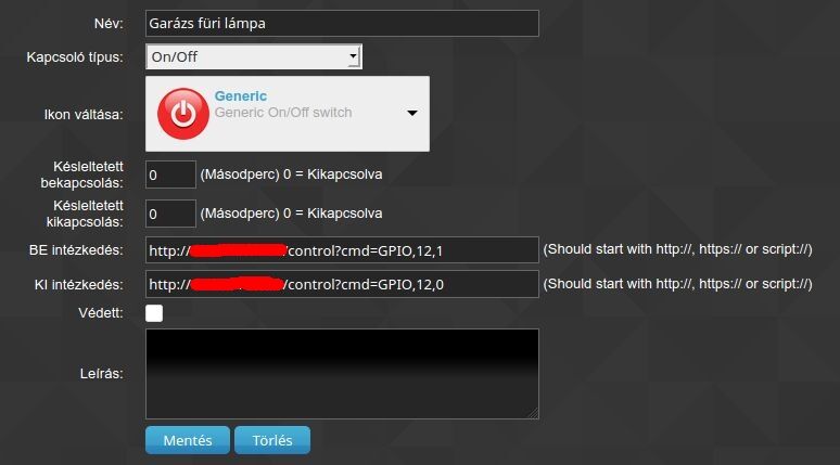

Igen, van olyan beállítás. http alapon vezérel.
Azt írják, hogy így nincs visszajelzés, de nekem van."Szörnyek léteznek, de túl kevesen vannak ahhoz, hogy igazán veszélyesek legyenek. Sokkal veszélyesebbek az átlagemberek, a funkcionáriusok, akik készek hinni és cselekedni anélkül, hogy kérdéseket tennének fel." (fordította DeepL ) - Primo Levi

"Azt írják, hogy így nincs visszajelzés, de nekem van."
Próbáld meg kiadni böngészőből a http parancsot és nézd meg a Domoticz-ban, hogy státuszt váltott-e a kapcsoló az ESP-vel szinkronban. Amennyiben nincs visszirányú MQTT vagy "sendtohttp rules " az ESP irányából, akkor nagy valószínűséggel a Domoticz-ban nem fogod látni a kapcsoló állapot váltását. -

Gyakorlati tapasztalatot írok. Most is működik. Ha a fali kapcsolót megérintem, szinte azonnal vált a Domoticz felületen.
