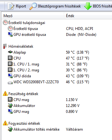

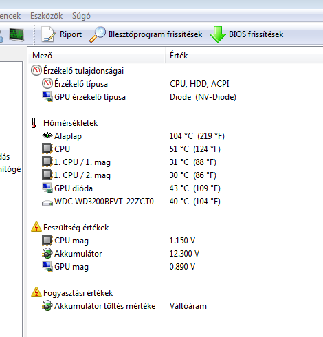

A tesztekből ítélve az az alaplapi pch chip melegszik túl.
Vajon van gap-pad a chip és a hűtő között mert a paszta ott nem éri át a hézagot.

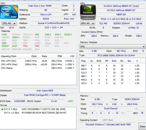

Van itt nálam egy Acer Aspire 6930G és most teszteltem:alaplap nyugi 39 stress 47
proci 38 49
1mag 41 55
2mag 42 58
gpu 39 41 a gpu nem volt stresszelve.
Az alaplapi chipnél szerintem vagy nincs hőelvezetés vagy rossz a feszültsége mert hogy abból ered a hőmérséklet értékelése (túlfeszelödik).
Egy megbízható műszerrel manuálisan kellene mérni a hőfokát,mert lehetséges hogy nem a valóságost számolja ki magának. Ha ez a helyzet akkor nehéz a megoldás,de nem lehetetlen.Bár ez már az eredeti tulaj problémája.

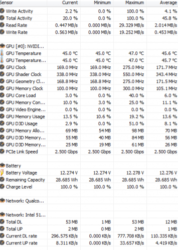

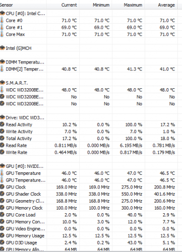

Most teszteltem egy 4k-s videoval a youtubon közben ment a HWinfo sensor is.
Ment 720p-nél szépen,de amint 1080p-re raktam a beállitást a videónál és ki akartam rakni teljes képernyöre,megint lekapcsolt. -

Van egy ilyen része is: sensor only
Köszi! Ez AIDA terheléssel készült?
Semmi gond, egy komolyabb YT-videoval nézzük meg (alatt)!

Ezek tényleg elég magas értékek. A 100 fok körüli alaplap - akkor már kívülről is éreznéd rendesen, hogy forró a noti.
Lehet csak valami érzékelő hiba ha 100 fokot ír és közben langyosnak érzed kézzel. Ekkor lehet valahogy újra kellene kalibráltatni az érzékelőt. Vagy Nem ajánlott letiltani Biosba ha lehet.
Esetleg az alaplapon tényleg nagyon melegszik, zárlatos kiisé (lan, wifi, hang stb)

Légy szíves indítsd el a stressz-tesztet, majd tálcáról tedd mellé a HWinfó32/64 -tesztprogram komponens mérését is.

Az utolsó magas alaplapi érték óta nem volt kikapcsolva és most ezt mutatja...
Dell XPS
Kecskemétila
#11924
Valamitől qrvára melegszik az alaplap, ezt nézte a szerviz?

Igen, de észrevehetően másképpen működik, már idle értéken is magasabb a hőmérséklete, és komolyabb terhelésre szinte mindig "elmelegszik" (lekapcsol, throttling, stb). Természetesen a pasztázás azonnal hozta megfelelő megoldást a notinál, egy stressz-teszt meg tisztább képet mutatna a "jövőről".

Ja igen az Aidával is megcsináltam a stabilitás tesztet,de ugyanaz...
Kecskemétila
Szia.Tölti rendesen az nem gond,viszont mem tesztet futtattam és akkor is kikapcsolt,mivel terhelve volt.
Próbáltam ugy is hogy kiszedegettem a ramokat,külön teszteltem a gépet,és még ugy is hogy kértem kölcsön egy másik 4gb-os modult.Beleraktam.
Mindig ez lett a végeredmény

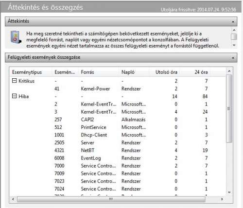

Tud valaki segiteni nekem abban,hogy itt az aprón vettem egy használt Acer Aspire 6935g tipusu laptopot egy 48 pirossal rendelkező tagtól.Kecskemétről mentem Ceglédre,mivel ő Szolnoki ugy volt ésszerü hogy féluton találkozunk.Ki is próbáltam az állomáson akkuról,videót,zenét,stb futtattam,megnéztem a sentinelt,100/100.
Everestel minden infót és rendben találtam mindent.
Hazahoztam,ujra akartam telepiteni,de mire véglegesitette volna a rendszert,állandóan kikapcsolt.
Az ötödik sikertelen próbálkozás után fel tudtam tenni egy win7 ultimate 64 bitet.(6gb ram van benne)
Rápakoltam az Advance system care7-et,elkezdte scannelni és ugyanugy kikapcsolgatott.
Spontán is kikapcsol,de pl.akkor is amikor telepitené a biztonsági frissitéseket
Megnéztem a hibanaplózást és kernel hibát ir,ami kritikus.
Mi okozhatja ezt a hibát,illetve javitható e?
Valószinü hogy átvert az ember,mert nem akar kommunikálni velem .
Legalább elmondaná a hiba okát,de ezt sem teszi,pedig szerintem tudja mi a gond.
Kérlek segitsetek valamiféle instrukcióval merre induljak el.
A gyermekeimnek vettem volna,és most nagyon nagy gáz van mert a kis megtakaritott pénzem ment el rá.
Az asszony is szid...de mit tegyek,ha nincs uj gépre 150 ezrem?
Köszönöm,annak,aki segit.
