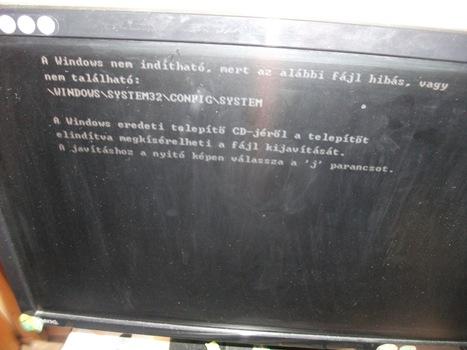

kaosamigos
VAn az egyik ismerősömnek egy toshiba C855 laptopja. Hozzám került, ilyen hibát még nem láttam. A saját aksia tönkre ment gondolom mert az én gépem sem tölti. A gép nem kapcsol be, csak az én aksimról, sem töltőről, sem aksi nélkül nem megy. Úgy csinál mintha töltené (világít a töltésjelző) de a töltés százalék csökken. Kérnék egy kis konkrét segítséget merre keressem a hibát. Azt tudom hogy alaplapos, de az alalplapon égés, pukkanás nyom nem látható.
A segítséget előrre is köszönöm! -
Dell XPS
bull84ghia
#12533
Akár...de lehet pl. GPU is, ill. nem megfelelő illesztőre is ezt a hibaüzenetet kapod. Találkoztam már teljes rendszerösszeomláskor is vele, szóval van egy pár lehetőség.
bull84ghia
Ez milyen hibára utal? Ram,hdd?
