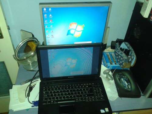

Lenne egy Lenovo G550 laptopom vga hibával. (szerintem)
Külső kijelzőre tökéletes képet ad, de sajátjára ha nyomkodom az "a-s-d" gombok
környékét azaz a vga chip környékét akkor hol ad képet hol szivárványos hol semmit.
Eközben a külsö kijelző képe nem változik,továbbra is hibátlan.Leejtették a gépet.
Kijelzőt és burkolatot már cseréltem, mert szét voltak törve.
Erre meg jött ez a képhibaÉn eddig abban a tudatban voltam hogyha külső kijelzőn van kép akkor szallagkábel
vagy csatlakozo , vagy kijelző hiba lehet.

tlala
Nálam a helyzet pont fordított... Van számomra is valami ötlet?
Bekapcsoláskor a ventilátor remekül felpörög - hogy aztán soha többé újraindításig, a hőfok persze felmegy veszettül. Biosban nincs semmi venti opció, ill. Load setup defaults megvolt.
Egy régebbi Lenovo N100, 0768 B9G, Win7 64bittel.
Köszi. -
