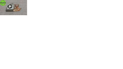

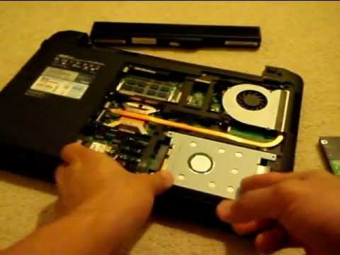

A hőmérő nem volt gond ,jól felszerelt műhelyben dolgozom!
Az asus k52f-nél könnyű volt beazonosítani a hibát:
4 csavar /dekli le/ proci fölött a cső megégette a kezem és a ventinél hideg levegőt fújt a gép,még langyosnak sem volt mondható.
A cső jó hosszú benne,de végigtapogatva alig terjedt a hő rajta,a felénél már épphogy csak langyos.
A dell-nél nehezen eset le a tantusz mert csak darabora szedve férsz a cső közelébe,és én takarítás és pasztázás után összerakva próbáltam rájönni. -

Van benne igazság egy takarítás pasztázás ráférne a gépre mielőtt temetnék,bár ahogy írta a probléma már "újkorától" jelentkezik.
Megjegyzem ebben a hónapban a 3. gépben kellet komplett hűtést cserélnem mert egész egyszerűen a hőcsöve
kiszáradt és nem húzta a meleget a radiátor felé.
Az intel proci mag 88 fokos a proci fölött a hütö 76 fokos és cső másik végén alig 30 fokos volt a radiátor előtt.
A youtube videó levágta a gépet,komplett hűtés csere után minden a legnagyobb rendben,azért erre nem nagyon gondoltam korábban hogy létezhet ilyen hiba.
Ez a három gép típus ami ebben a hónapban ebben a hibában szenvedett:
1 dell n5010 (a dell-es kolléga szerint gyakori ennél a típusnál)
2 emachines e728
3 asusk k52f -

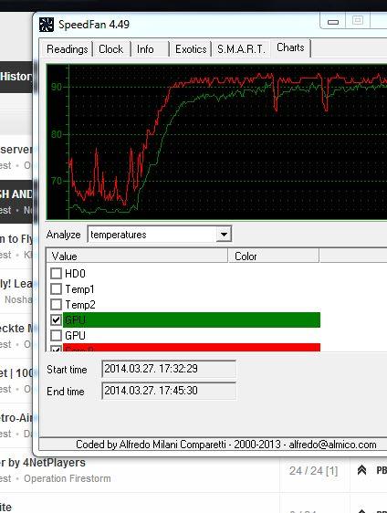

Mégegyszer, milyen idős a gép? A pasztázást sem véletlenül írtam, akár jelenthet 10 fokot, takarítással egybekötve még többet.
Szerk: Akkor ha ennyi idős, tényleg megpóbálnám kitakarítani + újrapasztázni, ennyi idő alatt rendesen felhalmozhatott pár porcicát, és a paszta sem árt (a Silver 5 nem a legolcsóbb, de nagyon jó a hővezető képessége, ha olcsóbban akarod megúszni, az MX-2 kiváló ár-érték aránnyal bír).

Milyen idős a gép? Megpróbálnék egy újrapasztázást valami komolyabb cuccal, pl. Arctic Silver 5.
kreten67
viktorider
#11373
Ezt a problémát nem oldja meg egy laptophűtő,nem igazán alkalmas a gép a rendszeres játékra csak egy lehetőség a néha néha játszadozásra régebbi vagy alacsony gépigényű játékokkal.
És igen a rendszeres játék okozta magas hőmérséklet lerövidíti a géped élettartamát.
A 620m előbb utóbb feladja majd a munkát,a gt620m kb 70-80 fok között már visszafogja magát.
Sajnos a 14-es gépházba nem fér bele egy tisztességes hűtés,3 chippet hűtenek benne egy kupacba.

sziasztok !
adott egy samsung NP700Z3A - 14 colos , i5 , NVIDIA GeForce GT 620M
a gondom az lenne h játéknál valami eszméletlen felmelegszik, (külső monitorra van kötve.)
nézegettem progival, 95 fokig felmegy a proc és a videokari. már új kora óta !! tehát nem a kosztól .
( idle módban is átlagon felüli olyan 60-70 fokos)a fő gondom hogy (ha jól gondolom) eléri a maglassulási küszöböt néha játék közben, elkezd szaggatni a cucc, olyan 10-20 másodpercig, majd ujra minden oké.
az egyik kérdés, árt -e ez neki ? a másik, milyen laptophűtőt ajánlotok ami ténylegesen le is viszi a hőfokot? (probáltam már párat de nem okoztak érdemi javulást, fő szempont h csendes legyen ! (meg ne 15 ezer
)csatolok egy fotót a hőfokokmérésről

Kb. 2 hete vásároltam egy Lenovo G505s Laptopot, Eleinte nagyon szépen muzsikált, aztán gondoltam felrakok rá 1-2 játékot...
AMD A8-4500m proc van a lapiban gondoltam nem fogja meghatni a játék sem, gyönyörűen fut rajta minden.. kb 5-6 percig azután kikapcsol.. olvastam g505s-el kapcsolatos fórumot... Bios frissítést javasoltak, ami meg is történt... energia gazdálkodási lehetőségekben visszavettem a procit először 98-95-85-75-60%-ra.
Win8.1 alatt a problémát ideiglenesen meg is oldotta kb fél órát tudtam játszani rajta aztán ismét kikapcsolt...
-Mai napon felraktam rá egy win7-et.. a probléma 5 perc után ugyan úgy jelentkezik... van hogy már netezés közben is!
Próbáltam valami programot keresni amivel a hűtést lehet állítani de ez sem biosbol sem SpeedFAN-ból nem lehet..
(a lapit asztalon használom, próbáltam meg emelni is de nem segített)
CoreTemp szerint 55-67 fok között kapcsol ki... 70 fokra még nem láttam felmenni...
Természetesen a laptop még garanciális. Foglalkoznak-e ott ilyen problémával?
