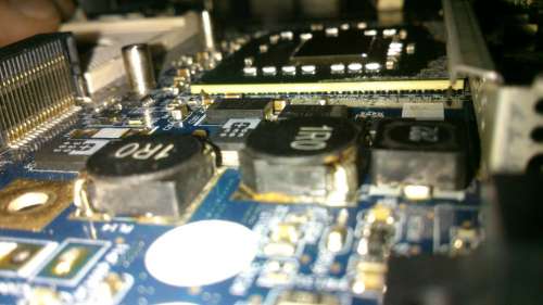

Udvozletem.
Egy gurut kerdeznek egy hibaval kapcsolatban.
Beillesztem a kepet:A kerdesem az lenne, hogy jol van ez igy?
(a kepen az eszaki hid a lenyeg es ahogy all..)
Velemenyem szerint nem, de lehet, hogy nem befolyasolja a problemat.
Egyebkent egy Acer Aspire laptop alaplapja es azt a hibat produkalja, hogy elindul es kb. 7-8 masodperc utan leall, kepet nem ad.
Okozhatja-e ezt a tipusu hibat esetleg, hogy az eszaki hid ferden all?
(gondolok itt arra, hogy esetleg erintkezesi hiba...)
Koszonom az epito jellegu valaszokat elore is.
Az ekezetekert pedig bocsanat, telefonrol igy sokkal gyorsabb.. -
