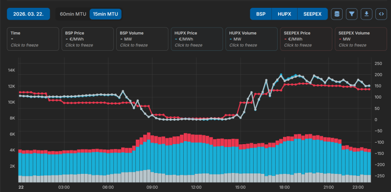

Ez így igaz... de ahogy az idei HUPX adatokat nézem, PV panelre nem is költenék, csak egy inverter meg egy 64 kWh-s akku... abból kb mindent meg tudnék oldani az év 60%-ában...
Csúcsidőben 0Ft-al tölteném, azon kívül meg akkus üzem. HA meg engedélyezik majd egyszer az akkuról betáplálást, akkor lehet azt is kiadná a matek.... akku ár és degradáció kérdése...

)idén már március eleje óta állandósult a HUPX-en a dél körül 0 Ft-os ár. Ha lenne (lesz...
) "HUPX tarifa" akkor ez se rossz megoldás, olcsóbb mint PV paneleket tenni.

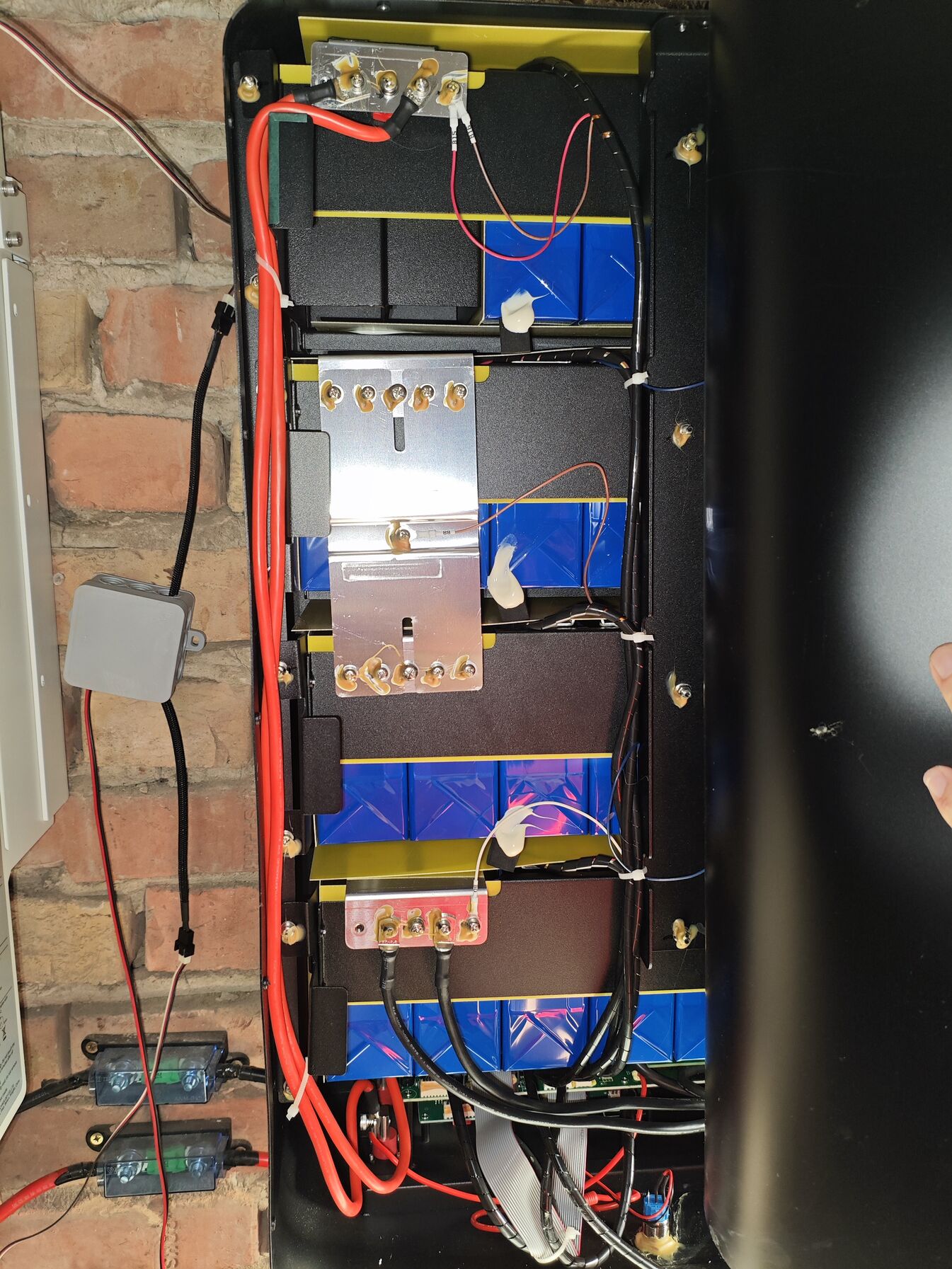

stefanitsr
Igen, a SoC ezért erősen "tájékoztató jellegű" némelyik BMS esetében.
Illetve nálam időnként vissza kell csattintani feszre a Deye esetében, majd újra beállítani a li-bms-t, és akkor a rendbejön a SoC kijelzés az inverteren (néha kell BMS reset is), mert évente 1-2 alkalommal a Deye valahogy nem azt olvassa ki amit én látok a Tian Power BMS-en (Baseengreen BMS tulképp - mutat 100%-ot, az akku PC szoftver meg a valós 50-60% környékét).
Ilyen anomáliák miatt szeretem a Smartshuntot, az nagyon közel a valós értéket mutatja.
Most amúgy nincsenek annyira szétcsúszva, mert minden nap van 100% reset. -

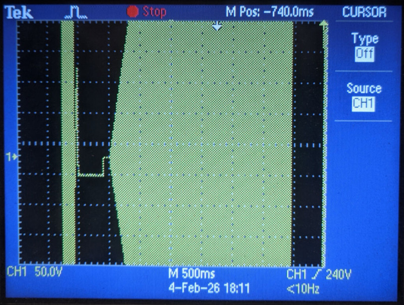

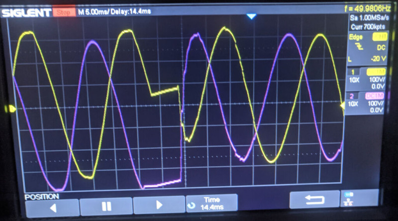

Ez érdekes, de úgy tűnik, nem másodpercet lehet beállítani, hanem ms-ot (bár, ha jól emlékszem, nagy S-t ír).
Úgy emlékszem, maximálisan 300 ms-ot lehet beállítani, ez valahogy így néz ki:

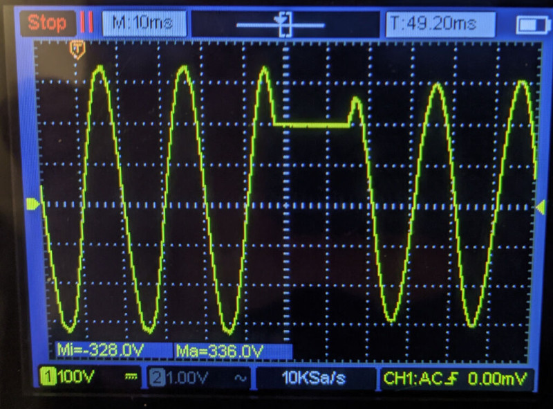

0-nál meg valahogy így:

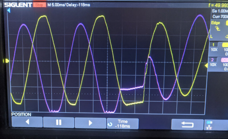

...ill. két fázist nézve valahogy így:
...vagy így:
Bocs a háromféle oszcilloszkóp-képernyő miatt.
Tehát cirka 3-400 ms késleltetést be lehet állítani neki, ekkor nyilván lesz villanás... de alapesetben valahol 10 ms közelében átveszi a megtáplálást, ezt nem nagyon veszi észre semmi.
Persze ha megkapom a támogatást, aminek elég kicsi az esélye, de ezt akkor is tudtam mikor elkezdtem
