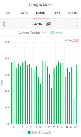

Nalunk ott kezdodik hogy K-DK, fokban deltol elter 67-tel. Emiatt - mivel a 17-es inverteren 16.9-nyi napelem van - nem szamitok maximals teljesitmenyre. De azert egy 15 feletti pillanatnyi csucs azt remeltem osszejohetne tavaszi napos delelotton... tevedtem. Majd a rendszer egy ev termeles alapjan varhato megterulese lesz igazabol erdekes.
Nahát!
Nálunk áprilisban 42 kWh volt a napi csúcs, de levágással, mert az inverter 5 kW-os, a mező pedig 6,12 kWp.
Mostanában 41 kWh a csúcs/nap, de a meleg miatt nincs levágás, pont 5 kW körüli a pillanatnyi csúcs.
A tájolás DK-i, tető dőlés kb 35°. Átvonuló árnyék délelőtt (egy fa), SE rendszer. -

Nincs jelentos kulonbseg (amugy kettesevel mert), szummakban 10% kb. (az eddigi termeles max. 202kWh vs. min 179 kWh). A tajolas azonos, csak egy resze eltolt tetosikon. A napi termeleseket nem tudom datumra bontva megnezni, ha valahol meg lehet, az erdekelne. Megneznem aprilis 20-ra, az volt az egyik legjobb.
(A mai kulonbseg amugy tobb, igaz alig sut a nap, akar felhojarasi kulonbseg is lehet. Van 423Wh es van 305Wh is.) -

Nalunk messze nincs ennyi, igaz a tajolas nem stimmel de az a netes keresesek szerint 85% szorzo kene csak legyen. 16.9kW-nyi napelembol kapunk 80kWh korul per jobb napok, aprilisban volt 85, az pont az 5kWh/kWp. Legjobb pillanatnyi 13.8 korul volt. Arnyek azert van hogy van, de nem annyira rendszerszintu, hogy ne lehetne a max jobb ennel. Koszosnak nem latszik, meg azert eso van, 45 fokon leviszi.
