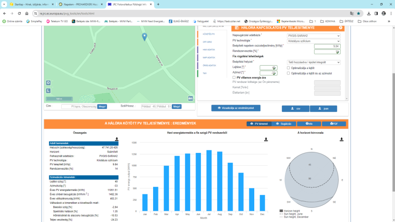

-Tudod (még) kicsit pontosítani a tájolást?"Délnyugati fekvés" az ugye 225 fok...
(azimut +45)
-Település hol van? -
H-Mano
2,975kWp,165 fok,tető 45fok
146,6 kWh idén eddig.
PV-GIS szerint 159 kWh a januári átlag, ez szerintem (simán) meglesz... -

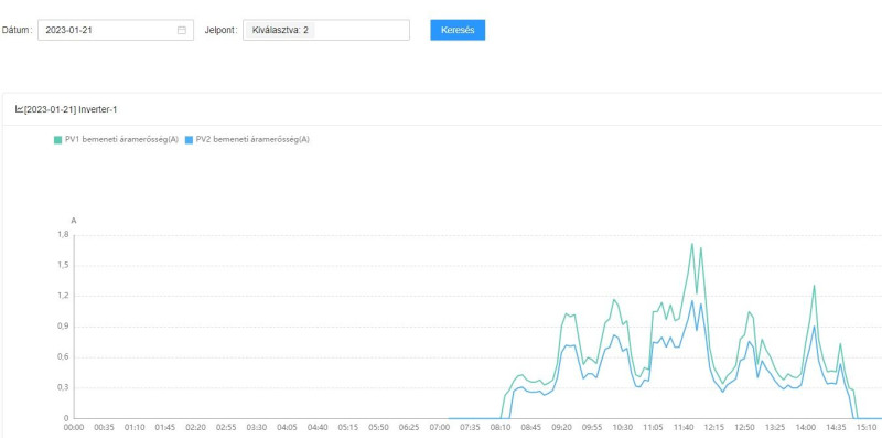

Én itt írtam arról, hogy január 9-től nálam meghülyült a fusionsolar felhős része, hiába kapja meg az adatokat, nap közben ugyan megjeleníti a termelési adatokat, de éjfél után eldobta azokat.
Közben felvettem a kapcsolatot a huawei ügyfélszolgálattal emailben, leírtam az itt is megfogalmazott problémát, majd egy mérnökkel (Romániából írt, tört magyarsággal, ezért magyar és angol nyelven is értekeztünk) leveleztem az elmúlt napokban. Távolról frissítette az invertert (SUN2000-6KTL-M1 - V100R001C00SPC159; SDongleA-05 - V200R022C10SPC108). Nem tudom, hogy ettől, vagy valamit még mókoltak a háttérben (erről nem írt, sem arról, hogy másokat is érintene a probléma), de részben megoldódott, január 16-tól ismét jól jeleníti meg az adatokat.
Viszont január 9 és január 15 közötti adatok nem álltak helyre. Ezzel kapcsolatban írták, hogy vegyem fel a kapcsolatot a telepítővel, mert telepítői jogosultsággal lehet helyreállítani az adatokat, ha az inverterben lokálisan még megvannak (az utolsó 30 nap adatait lehet ily módon visszaállítani). Nekem nincs telepítői jogosultságom, sajnos. Erről is írhatnék, mert még anno ezzel kapcsolatban is írtam a Huaweinek állásfoglalást kérve, hogy megtagadhatják-e a tulajdonostól a telepítői jogosultságot, de válaszra sem méltattak... A telepítő cég tulajdonosával pedig hosszasan értekeztünk erről, de megtagadta azt, hogy megkapjam a telepítői jogosultságot: azaz egész pontosan megadta volna, egy feltétellel: alá akartak volna íratni egy papírt, hogy onnantól én vállalok mindenért felelősséget és nuku garancia. Egyébként azt kell mondanom, hogy részben megértettem és el is fogadtam az indokait. Mindegy, ezen túlléptem, meg tudtam mindent oldani, ami kellett eddig telepítői jogosultság nélkül is.
Vissza a témához:
Írtam a mérnöknek, hogy azért vettem fel velük a kapcsolatot, hogy ők próbálják meg visszaállítani az adatokat, mert úgy gondolom nekik emelt szintű jogosultságuk lenne és valószínűleg látják a háttérben fennálló lehetséges okokat is (míg a telepítő ezekre nem valószínű, hogy rálát) de újabb válaszában is csak azt írta, hogy a telepítővel vegyem fel a kapcsolatot, vagy keressek másik telepítőt magamnak. Na, ezzel kapcsolatban elég vicces, hogy mellékelt egy linket is, amin Magyarországon egyetlen telepítő sem jelenik meg - csak disztribútor a másik fülön - és a többi ország is eléggé szarul áll telepítők terén az adatbázisuk szerint...
Itt a fusionsolar felhő:
Itt pedig közvetlenül az inverterből kiolvasott adat:
Tehát lokálisan megvannak az adatok. Ma beszéltem a telepítő cég műszaki ügyintézőjével, aki telefonon már egyből mondta, hogy tudja miről van szó, mert nem csak velem fordult elő az eset. Viszont azt mondta, hogy a többi ügyfélnél hiába próbálták meg az adatok visszaállítását elvégezni, nem jártak sikerrel, aminek nem tudják az okát.
Megkértem, hogy ennek ellenére próbálják meg visszaállítani a hiányzó napok adatait nálam is, mert azok lokálisan még megvannak. Továbbítottam a mérnökkel folytatott levélváltást, a sok képernyőképet.
Itt tartok, jelenleg még semmi változást nem látok, a telepítő még nem jelzett vissza, hogy próbálkoztak volna.
Tehát valamilyen probléma biztosan volt és jelenleg is van a fusionsolar felhőjével. Most pl. olyan lassú, hogy bejelentkezés után kell kb. egy perc, hogy megjelenjenek az adatok, addig üres az egész képernyő, valamint a jogsoultságok ma nekem is másként jelentek meg webes felületen, mint eddig.

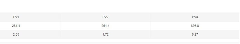

Egész évben ilyen volt a diferencia, korábban is írtam már, hogy ilyen eltérés van.
Ami érdekes, hogy az intenzívebb sugárzási időszakban még akkor is többet termel a Ny-i oldal, mikor még árnyékban van.1 évvel korábbi áramerősség értékek, de függetlenül naptári időszaktól, a különbség mindíg meg van.

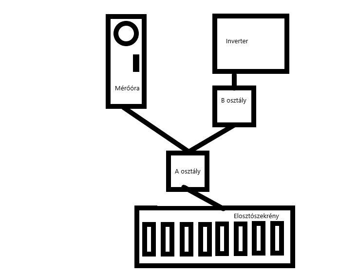

Tekintettel arra, hogy az inverterek áram időfüggvényének spektrumára nagyon szigorú szabályok vonatkoznak, nem tartok indokoltnak egy F típust sem, de a B teljesen indokolatlan (ha akku van DC-DC konverzió nélkül, akkor lehet indokolt) Nekem a Fronius Symo 4,5 15 panellel 30 mA-es AC-s mögött van, és 10 év alatt még egyszer sem ment le...
Szerk:
Tudom erre felé nagy divat AVK nélkül feltenni a főelosztó sorkapocsba, én nem engedném, tudnak lenni érdekes hibák, és akkor a panelek és a tartók is AC feszültség alá kerülhetnek... ha folyton lemegy, külön az inverterre akkor is tennék egy 100mA-est...
Jolida
Milyen típusú a Fi relé?
AC, A, B ?Így kéne kinéznie a bekötésnek:
Óra - mért vezetékek - sorkapocs, ahova az inverter és a ház felé menő Fi relé csatlakozik.
Példa:
Borisz76
joda601
#57714
Na várj mert akkor félreértettem vagy rosszul étrelmeztem valamit.
Nálam a sorrend kb így fest :
- oszlop
- villanyóra , 3 db 16A-s kismegszakítóval
- Előszobában kismegszakítós szekrény , Fi relével, szanaszét osztva a házban.
- Innen megy tovább saját kismegszakítón keresztül a 3 fázis a melléképületbe , ahol szintén van egy kismegszakítós dobozka , amiben megint van egy FI relé.
És onnan kapja a betápot az inverter....mert ott van közvetlenül mellette a melléképület első helyiségében.
Akkor ha nálad leveri a Fi-relét....valami nem jó.
Viszont nem vagyok villanyszerelő ezért tippem sincs , hogy mi okozhatja. -

Az a kelet meg nyugat az mennyire kelet meg nyugat? Mert hiába pont akkor nézed, amikor a gerinccel párhuzamosan van a nap, tehát egyenlőnek kellene lennie a két oldalnak, ha van benne mondjuk 15 fok játék, akkor egy egyik oldal északabbra esik, ott szerintem kevesebb lesz a fény (még ha szemmel egyformának tűnik is). Ha nem első év, akkor ugyanez az eltérés megvan az egy évvel ezelőtti statisztikában is?

Amennyiben egy stringben lévő panel bypass diódája meghibásodik, attól a string feszültsége megmarad, vagy csökken?
Azért kérdezem, mert a matek sehogy nem áll össze 2 azonos string teljesítménye kapcsán. A keleti oldali string kb.1 db panel névleges teljesítményével kevesebbet termel, mint az azonos kiépítésű Ny-i, a string bemeneti feszültség mindkettőnél azonos.
Ez a teljesítmény különbség a déli, tehát az ideális besütéskor áll fenn, ergo mindkettő érintett string hasonló beesési szögben áll. -

Az Azimut be lett mérve és a tető hajlásszög is.
