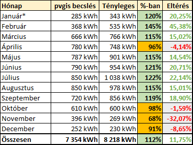

Ma lett egy éves a telepített rendszer, mivel mások is meg szokták osztani gondoltam én is megosztom "mi jött össze" ez idő alatt:
Rendszer mérete: 6,375 kWp (15*425W Trinasolar)
1 string, egy tájolás, déli fekvés
Inverter: Huawei SUN2000-6KTL-M1(2023.01.26 - 2024.01.25 közötti termelési adatok)
* Január hónapban feltüntetett termelt mennyiség tartalmazza a 2023.01.26 - 2023.01.31 között megtermelt 29 kWh-t, valamint a 2024.01.01 - 2024.01.25 között megtermelt 313,72 kWh-t.
Helyileg Hajdú-Bihar. Kb. déli fekvés (fogalmam sincs a pontos szögeket tekintve), tető dőlésszög valahol 35% körül van. 90%-ban árnyékmentes, csak alacsony napállásnál ,reggel és este van kevés árnyék.
Termelt mennyiség kWp-re vetítve: 1289kWh/kWp
Napi átlagosan megtermelt: 22,51 kWh
Közműhálózatba visszatáplált: 5938kWh
Helyben felhasznált: 2280kWh (27,74%) - ezen lehetne csiszolni
Hálózatból vételezett: 5987kWhÖsszességében elégedett vagyok. Március végén van számlázást tekintve évfordulóm, szaldóban a napokban fordultam át negatívba (~1550kWh pluszból indulva), klímával (bár ez októberben be lett kapcsolva és majd csak akkor kapcsolom ki amikor már nem kell fűteni) és indirekt tárolóval Home Assistant által vezérelve használom el a betáplált mennyiséget, ugyanakkor nem cél a "nullszaldó" számlazárásra.
