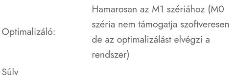

A kételyeim abból erednek, hogy a barátomnak (szomszéd) SUN 2000-3KTL-M1 invertere van, Longi Solar LR4-72HPH -450M+ 9db optimalizáló "társaságában. Telepitéskor a strinről lejövő pozitív és negatív kábelen NULLA volt feszültséget mértünk mielőtt csatlakoztattuk az inverterhez. Csatlakoztatás után is változatlan maradt a helyzet, csak az inverter bekapcsolását követő néhány perc elteltével jelent meg a solár feszültség.
Feltételezem ennyi idő volt szükség arra, hogy az inverter modbus-on keresztül kommunikáljon az optikkal, és "felismerje" a paneleket. Lehet tévedek, - de majd a hozzáértők biztosan kijavítanak,- aggodalmam innen ered.
Vannak optik mint pl: a TIGO TS4-A-O (sárga) amelyek bármilyen inverterrel működnek. -

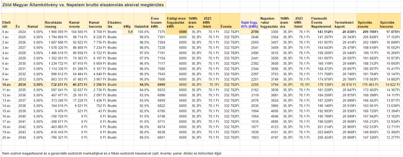

Köszönöm szépen! De jól levezetted a 10 éves megtérülést a fenti táblázatban
Nálam külön hozzájön, hogy van H-Tarfia az még tovább rontja a helyzetet és kitolja 12-13 évre, DE ahogy írod is ahhoz 12-13 év problémamentes időszak kell. Feleségem szeretné, én nem vagyok annyira lelkes

Közben kérdeztem egy illetőt aki ilyet hirdet, meg Eausun invertert, de sajnos fogalma sincs működik -e. Az mondjuk biztató, hogy egy Huawei inverter leírásában ez van.
Tehát önmagában működik az optimalizálás, de az inverter nem kommunikál az egyes optikkal. Valószínűleg az mbus hiánya nem blokkolja a működést...🤔

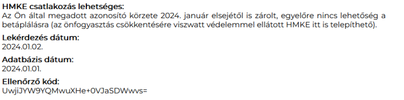

2023.12.29-én volt 1 éve, hogy elindult a HMKE-m.Megvan valahol részletesen step-by-step, hogy milyen teendőim vannak a fordulónap után, hogy a kis túltermelésemet visszaigényeljem, és végre hús legyen ebédre vasárnap?
EON terület, Dél-Dunántúl. Az online ügyfélszolgálaton látom, hogy volt automata leolvasás 12.29-én, (1.8.0 és 2.8.0 értékek fent vannak), viszont a kitöltendő visszaigényléses nyomtatványt nem találom sehol.

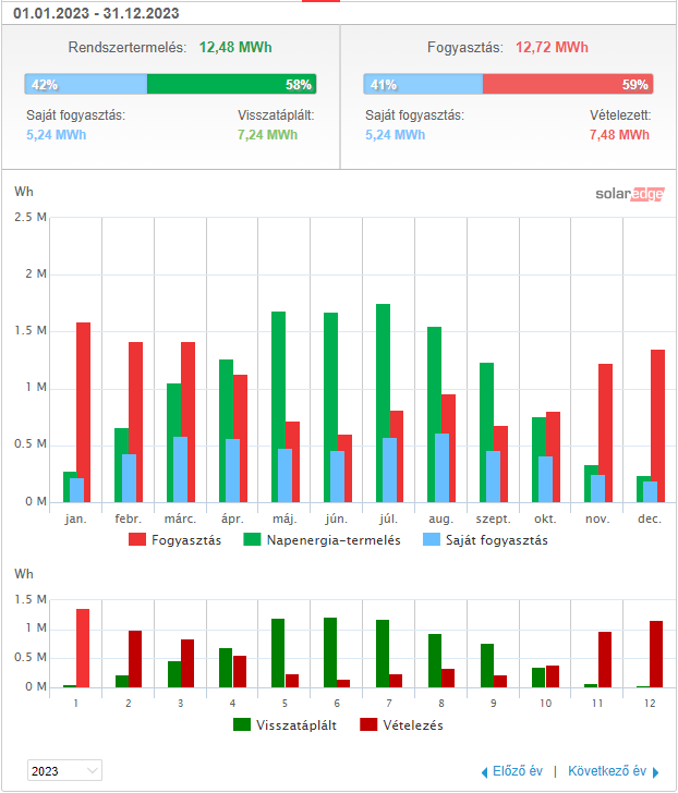

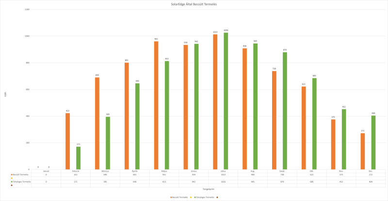

SolarEdge tervezőjével összehasonlítottam az eddigi termelésem, elég jól működik a rendszer, nagyrészben kicsivel többet termelt, viszont eléggé pontosnak is ígérkezik a számítása, jól megcsinálták úgy néz kiMég nincs egy éves a rendszer (6.4kW) mai napig 7.39MWh jött össze február 10-től, addig még van ideje gyűjtögetni, nekem jól néz ki egyelőre.

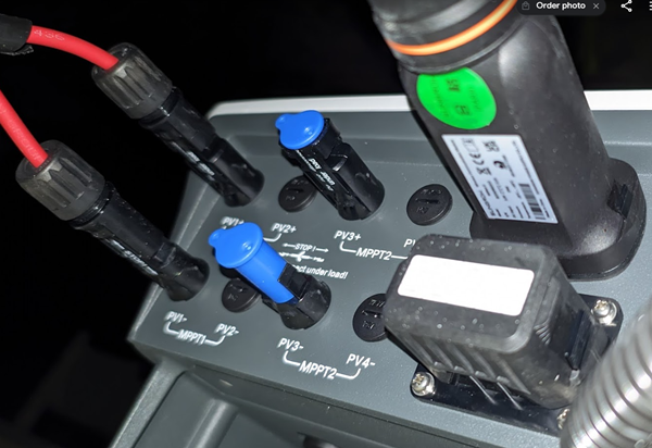

adabra

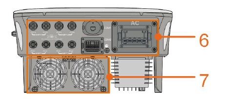

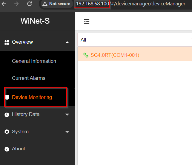

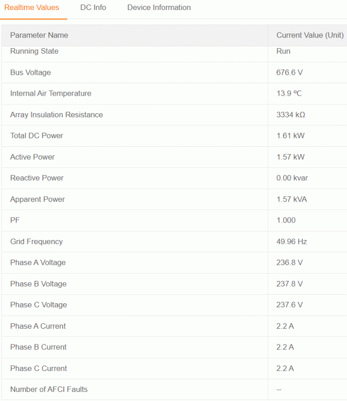

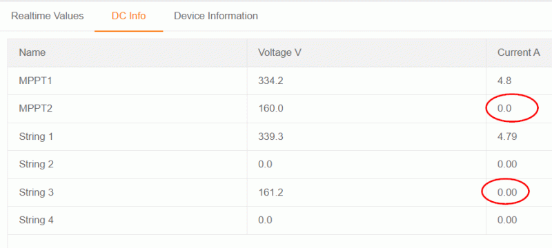

Majd adabra megmondja, hány fekete meg hány piros megy be az inverterébe
Az SG4RT-n az adatlapja is 1/1 stringet ír.
• The inverters SG3.0RT/SG4.0RT/SG5.0RT/SG6.0RT have two PV inputs, SG7.0RT/
SG8.0RT/SG10RT/SG12RT have three PV inputs and SG15RT/SG17RT/SG20RT have
four PV inputs. -

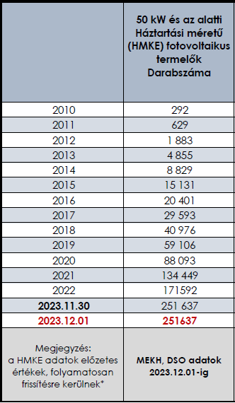

Andras6800
Ez a 10 év egy remek megoldás lett arra, hogy a kecske jóllakjon, a káposzta meg elég apránként fogyjon el ahhoz, hogy ne fájjon.
Nagyon sok helyen van mindenféle szám, de hozzávetőlegesen van 250 000 HMKE az országban. Ez már min 0,5M szavazó, akikkel egyszerre kiszúrni nem érdemes, így el lett porlasztva a dolog 10 évre. Illetve el is lett tolva a dolog a jövőbe.Nincs statisztikai adatom, de úgy érzésre a 250 000 háztartásnak pár %-a került át bruttóba most j2024. Jan 01.-el. Még pár százalék követi idén, illetve nem hiszem, hogy 30 000 fölé megy ez a szám 2026 végéig. A nagy boom 2018 -2019 környékénvolt. Akik jobban látták, majd kijavítanak. Azaz legalább a 3/4-ede ennek a 250 000-nek (Kb190 000) még 5-6 évig szaldóban van. Megkockáztatom, hogy min a fele legalább 2030 utánig. Ezen felhasználók legalább 90%-a jelenleg a fotelből figyeli a fejleményeket, mert addig úgy is változik, javul a helyzet. Illetve az elkövetkezendő 2-3 évben (választásokig) olyan alacsony az érintettek száma, hogy az politikailag nem káros. Az meg, hogy majd kb 2030-ban mi lesz.. senkit sem érdekel azon a pár ezer érintetten + pl ezen a fórumközösségen kívül. Biztos vagyok benne, hogy politikusokat sem. Evvel majd foglalkoznak akkor... már ha akkor még ők lesznek hatalmon. Saját megítélésem szerint ez az egész Szaldó/ bruttó leghamarabb 2030-as országgyűlési választásokon kerülhet megint fókuszba. Nagyban függ a HMKE életkorgörbétől, illetve a technológia fejlődésétől. Pl. ha 5 éven belül valami csoda folytán, véletlenül lesz megfizethető szezonális energia tárolás, megoldódik a dolog.

Én már nem is tudom ellenőrizni. Tök másképp van a POD azonosítóm ahogy itt kérik (Eon dél-dunántúl)
Még ezt sem tudják normálisan megcsinálni, vicc az egész ahogy van
Az én azonosítóm (nem a valós) formátuma így néz ki karakterszámok alapján: HU000000-11-S00000000000000111111
Az első mezőbe kér a cucc 9 karaktert ami csak szám lehet, a választandó mezőbe 11 nincs is ami nekem van (ez a valós) a második felére nem panaszkodik talán, de az elsőt valahogy esélyem nincs kitölteni mert csak 6 karakterem van (a HU-t nem kell írni mert azt ő odaírta a mező elé meg hát próbáltam hátha de nem) , ha a 11-et oda veszem akkor is csak 8 és akkor a választható meg kötőjel ( - ) lenne. Idióta egy rendszer ez bakker.

adabra #56403 üzenetére
Nekem ez valahogy nem adja ki. ha 5+6-ba lenne kötve, akkor hogy az égben van 334V mellé 160V? Az egyik duplája a másiknak. Ráadásul úgy, hogy a 334V az már dolgozik. Meg egy irányba nézőt miért raktak volna 2 stringre? Ráadásul a 11*harmicnvalahány volt, az kiadja a PV1 feszültséget (41/35V-os a panel). PV2-re csak hülyeséget mér az inverter szerintem.

Frankie50
Andras6800 #56402 üzenetére
A napokban nézegettem én is a saját számaimat. 25-30% saját felhasználással számolhatok jelenleg. A tavalyi elszámolási év 28 % -ra jött ki. A teljes termelés: 5750 kWh. Vételeztem: 4879 kWh-t a hálózatból, betápláltam: 4188 kWh-t. Ebben az időszakban voltak változtatások a rendszeremben. Az idei év már jobban pariban lesz, egy kis többlettel a betáplálás oldalon. De a lényeg, hogy ezzel a bruttó elszámolással egy komolyabb javítási költség esetén már nem érdemes újraélesztenem a rendszert, mert pl. egy inverter csere már nem megtérülő mutatvány.
Tudom ez egy cseppet sem fog hiányozni a nagy közösből -
adabra
Új telepítésű rendszerről van szó, és nem igazán értek (még) a témához. Sungrow SG4.0RT inverter (4kW) + két külön, de azonos tájolású tetősíkon 5 + 6 db JA Solar 385 kW panel; azimut kb -28°, dőlésszög 30°
Most épp ezerrel süt a nap, bár kicsit párás az idő.
Nem tudom, hogy pontosan melyik panel melyik string-re van kötve, de ezek a számok rendben vannak így? -

Janusz001
Éves összefoglaló, akit érdekelnek az adatok:
6.67kwp napelem, 5kw fronius inverter, megtermelt 8420kwh -t, 2019 óta a leggyengébb év, helyileg B.csaba.
Elhasználtunk 7500kwh -t, minden villany, fűtést is klímákkal oldjuk meg egész fűtési szezonban a 120m2 -en, egyedül a hmv megy gázról, de az már nem férne bele villannyal.
Aztán ha bedózerolják az éves szaldót, akkor újra tervezés, visszatérünk gázra a leghidegebb téli napokra, talán villanyautó stb. , jelenlegi állás szerint van még 6 év ebben a rendszerben nekünk, nagyjából a 2m önerős befektetés már visszajött.
