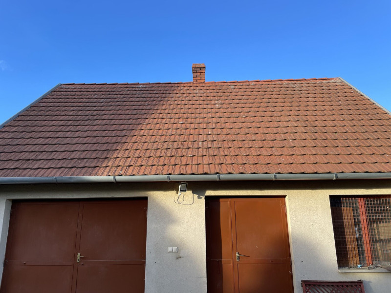

Sziasztok!A napenergiaplusz pályázat keretei között szeretnék 5kw napelemet telepíttetni.
Érdekelne a véleményetek:
Eddig az volt a tervem, hogy a D-i fekvésű garázsra tennék ~8-10 panelt és a 2 órától meginduló árnyék miatt a maradék 6-4 panelt a lakóház NY-i oldalára.
Az egyik ajánlattevő cég képviselője azt mondta, hogy nem lehet/nem érdemes (SolarEdge)a rendszernél 1 sztringen 14 panel alatt az egy irányba/tájolásba néző panel.
Ti mit tennétek? A mellékelt kép 3 órakor készült. -

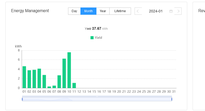

Nekem is változott megint, olyan mint ha full telepítő lennék. Mégtöbb beállítás jelent meg.MPPT több csúcsértékű beolvasás:Kikapcsolás: Kikapcsolva.
Tudja valaki ez mit jelent? Két stringem van 10-7 darab panellal.
Termelés:
Mondjuk, úgy hogy elsejével került föl az összes opti. Tegnap tegnap előtt januári termelési csúcs volt. idáig egy nap alatt januárban 13 kWh volt a legtöbb, ez most 16-ra ment fel. Az adatokból az is látszik, hogy 19 lett volna ezzel a tájolással a maximum. Egy déli tájolással 20-21 ami már tisztességes termelés.Most már nem akarik több optit, viszont lehet hogy 3 panelt átpakolok.

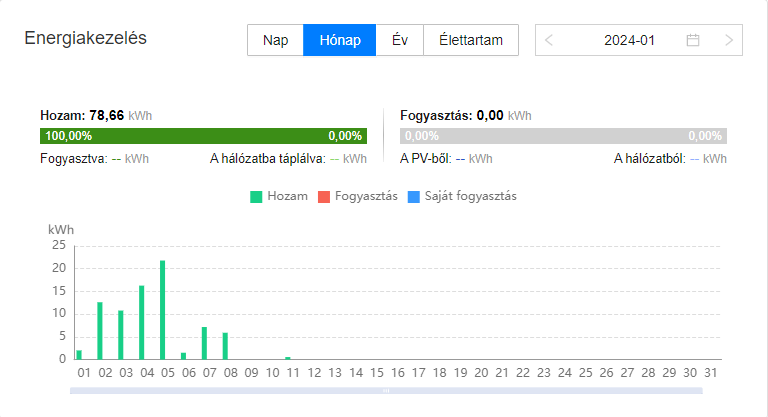

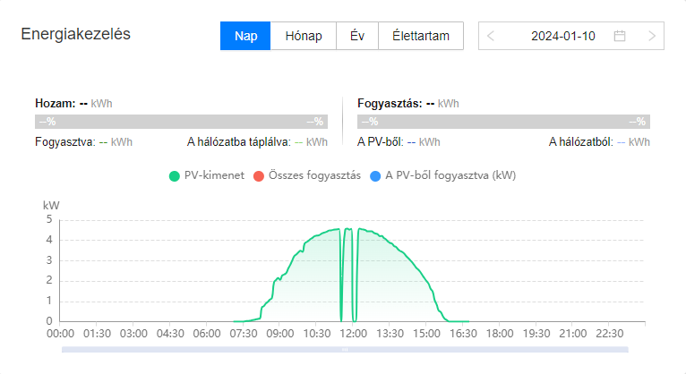

Én nem vettem semmit, wifin keresztül kapcsolódik a HA az inverterhez/donglehoz modbus tcp kapcsolaton keresztül én onnan kapja az adatokat, ezzel nincs is gondom.
A gondom tehát nem az adatok kinyerésével van, azaz a HA tehát szépen logolja a modbus tcp kapcsolaton az adatokat és az inverter is elküldi fusionsolarba is, mert a fusionsolar a pillanatnyi adatokat látja és jelzi is.
Viszont:
A fusionsolar "felhőjében" nincsenek jól eltárolva az adatok, pedig látszólag minden megérkezik a felhőbe és mutatja is ha megnézem, de a napi, heti, havi, éves összesítésből hiányoznak január 8-a óta az adatok.
Pár kép:

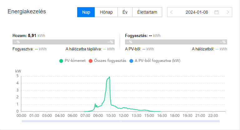

Itt vannak a fusionsolar által jelzett havi termelési adatok napi bontásban, mint látható január 8-a az utolsó nap, amikor az összesített napi adatok megjelennek. Illetve mivel most épp van termelés, ezért a mai adatok is is megjelentek az összesítésben.
Január 8-i nap adatai helyesen jelennek meg:

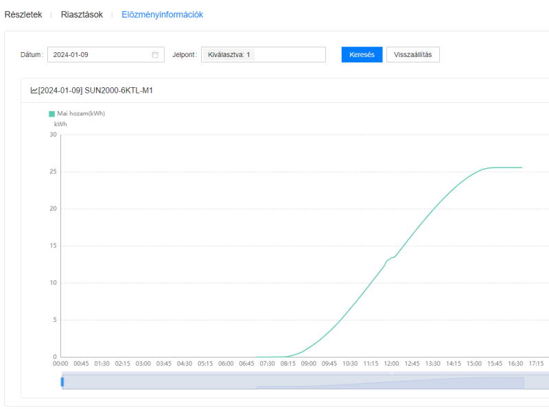

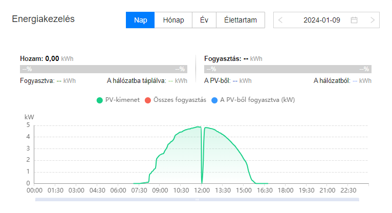

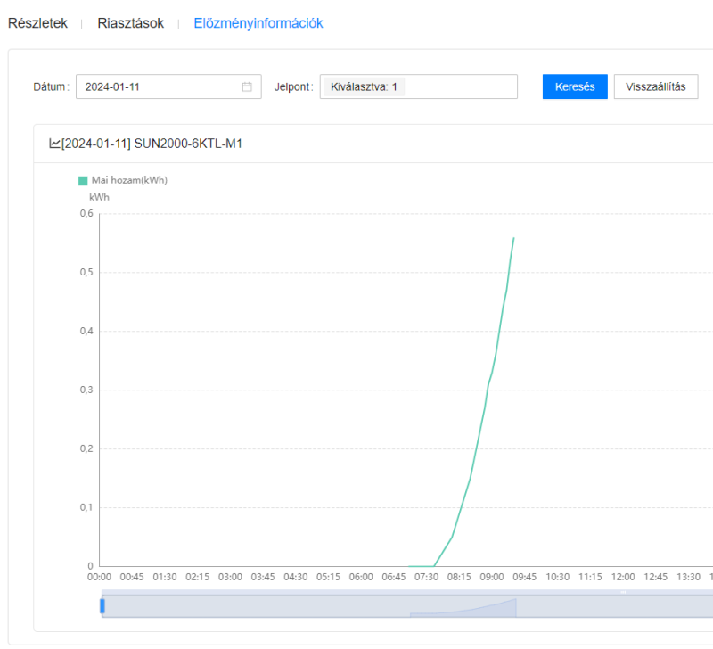

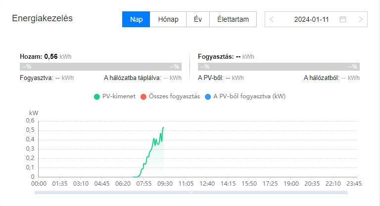

Viszont ha megnézem a hiányzó napok adatait:Január 9:
Január 10:
Akkor látható, hogy a fusionsolar megkapta az adatokat, ott van a teljes nap termelési görbéje, viszont a napi hozam rész üres, nincs adat.Itt a mai nap eddigi adata:
Látszik, hogy az inverter most is küldi az adatokat és meg is jelenik az eddig összegzett napi termelési adat is. Azonban ez így volt tegnap és tegnapelőtt is, de ennek ellenére éjfél után a fusionsolar "elfelejti" ezen napok termelési adatait összegezni és nem jelenik meg a napi, heti, havi, éves termelési adatok között.
Ha még részletesebben akarom, akkor a fusionsolar látja a hiányzó napok megtermelt napi kWh adatait is, tehát az adat ott van a felhőben, nincs elveszve:
pl. Január 9:
Illetve a mai nap:
Akkor miért nem összegzi ezen napok adatait? Ez a gondom. Január 8-ig minden rendben volt, azóta nem történt semmilyen változtatás a rendszerben (azaz invertert és dongle-t, valamint fusionsolart érintően nem volt nálam szoftverfrissítés, sem áramszünet), nincs hálózati probléma sem. Hálózati probléma esetén az adatok eleve nem jutnának el a fusionsolarba sem, tehát valahol ott a felhőben kell legyen valami, szerintem legalábbis.
