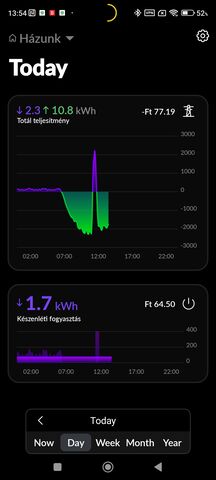

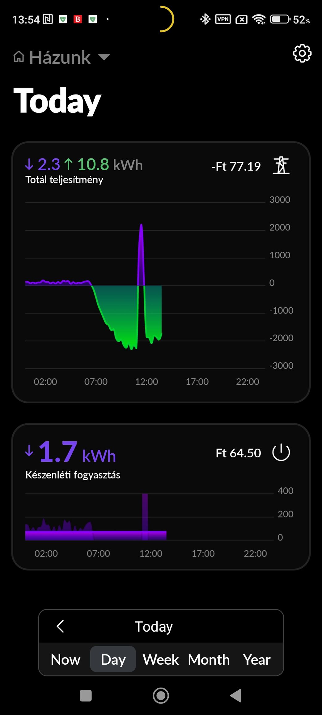

Kösz, de nekem is ez van és elö is fizettem a havidijat, de mégsem látok annyi infot mint anit mutattál. Csak és kizárólag 3 ablak van, 1=Teljes áram felhasználás ( lila szinü letöltés, zöld feltöltés) 2= készenléti fogyasztás 3=Tulfeszültség. És itt vége.Más adatot nem kapok.

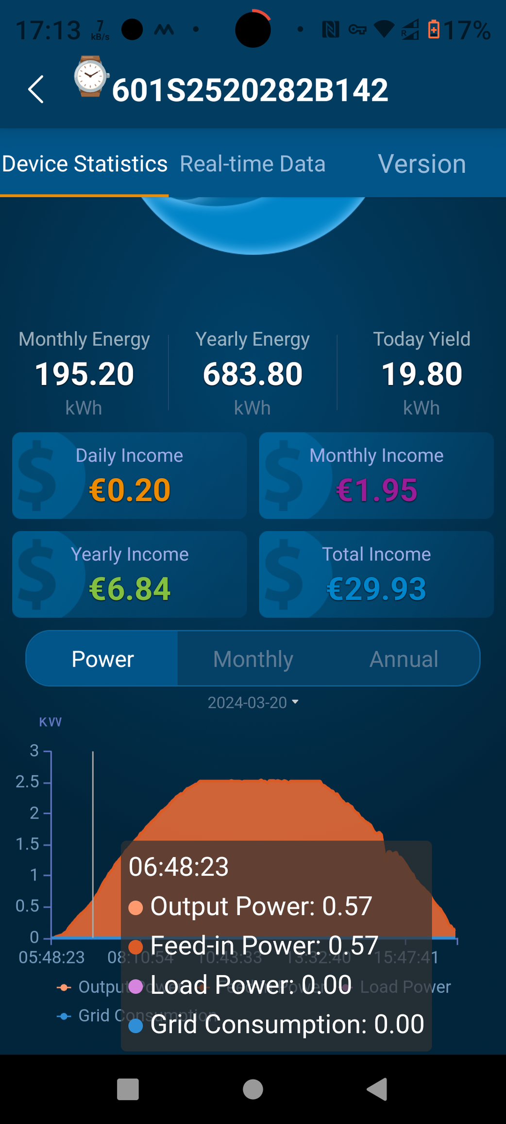

Azt mondod hogy a " Foxess S2500, az 2,75-nél vág " ? Ez érdekes , nekem ugyan az a Foxess S2500 van, és multkor már kérdeztem itt és be is tettem hogy 2,5 nél sima vonal lett, vagyis az egyik forum társ moondta hogy ott vág, de a panelek 8x405 -ösek. Most akkor ez hogy van?

Kösz a választ, csak amit nem értek --- ha kinagyitod és ugy nézed látod a közepén elfogy a zöld, és kiemelkedik a lila, na ott használtam a villanyfütést, de mért nincsen alatta zőld? Ott is tüzött a nap és nem látom a zöldet, csak a lilát amig ment a fütés. ezt nem értem igazán.

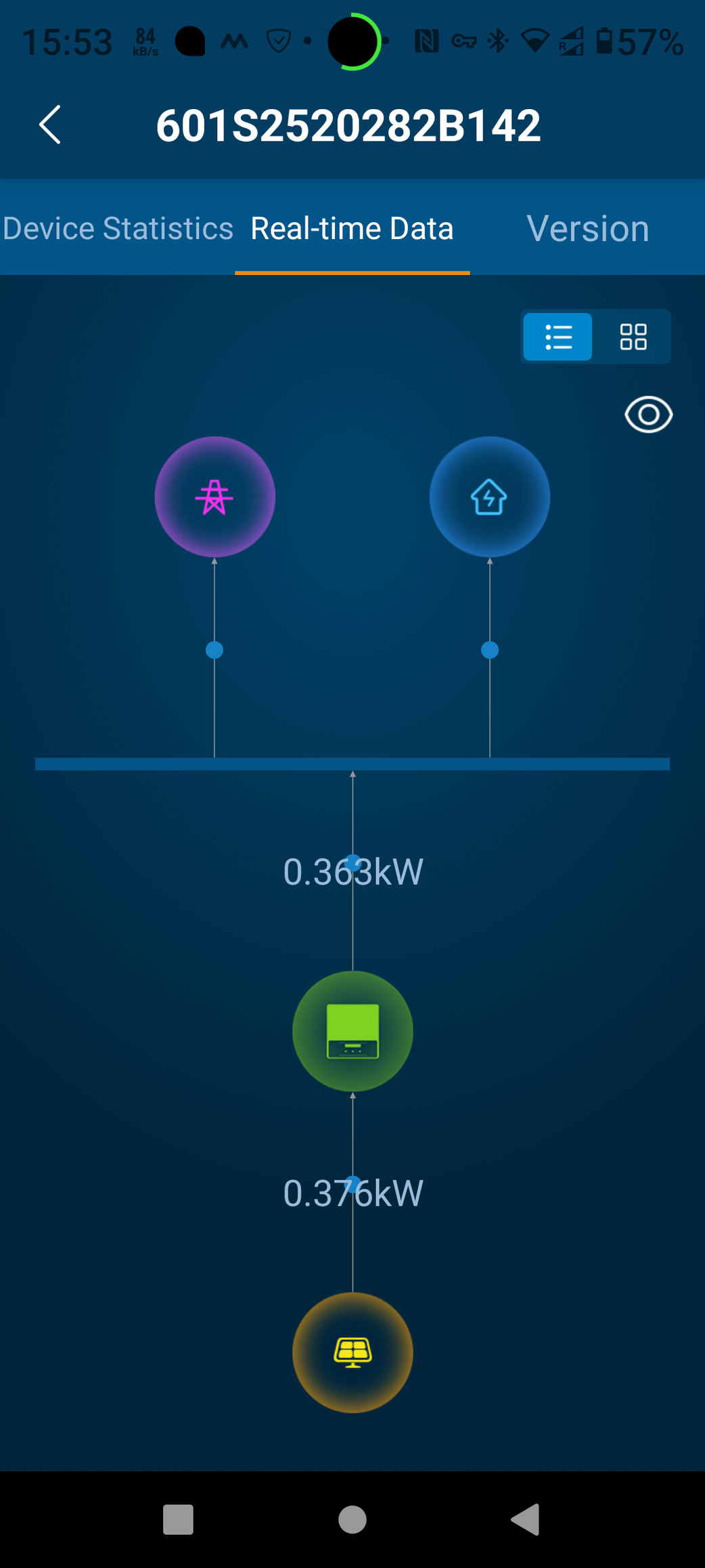

Az lenne a kérdésem hogy most teljes napsütés és teljes termelésnél miért van az hogy a ház nem kap napenergiát. Feltettünk mosást fürdöszoba befütés fürdéshez és a levett áram majdnem 5 kw pedig a termelés most 10 kw. FoxESS inverter 2500 a panelek 8x405 de csak felfelé termel, a ház használatát levonja. Rosszul lenne bekötve? vagy ennek igy kell lenie? telepitö a MVM Optimum akit emailon és telefonon se lehet elérni. Esetleg valami beállitási gond lehet? sajna nem értek hozzá. Köszönöm a válaszokat. -

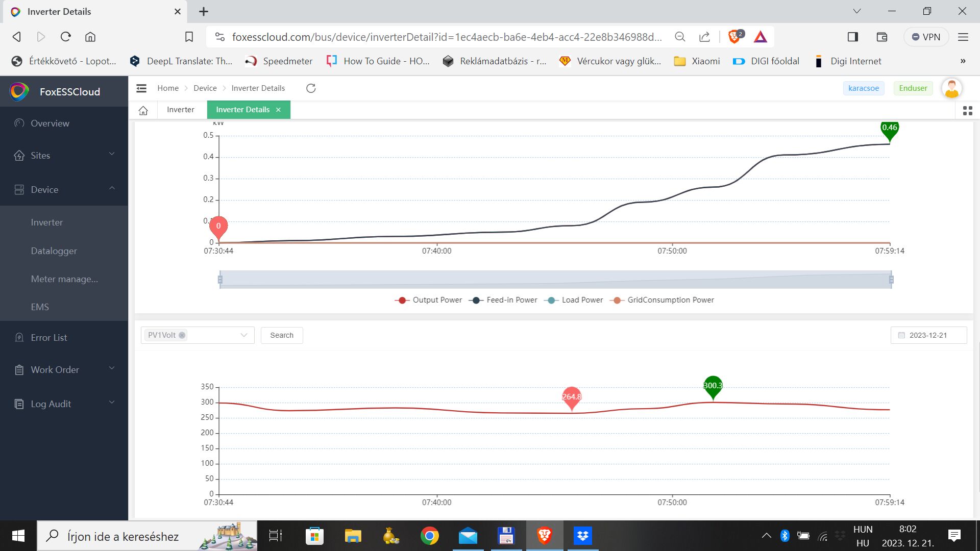

Valaki el tudná magyarázni nekem az inverterből kijövö rövid jelentéseket? pl.mi az a Rvolt, Rfreq,Rcurrent,Rpower, majd PVpower,PV1volt - ez 266V - PV1 power,PV1 current, Sajnos fogalmam sincs hogy ezek mit jelentenek.
