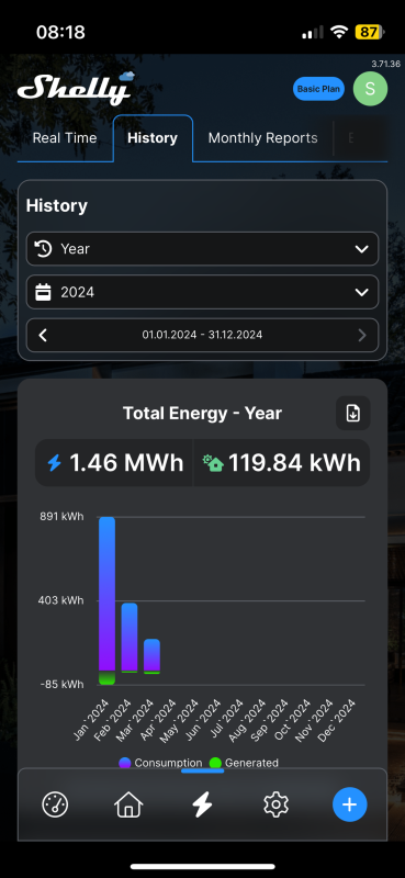

Nincsenek ilyen adataim, jan 1-gyel indult a bruttó, részletes mérésem is csak decemberben). Mellékelem az idei év eddigi fogyiját, értelem szerűen innen nulla.
Ha segít, évekig zéró eneegiamérleges volt(szaldóban) a ház, 7.5 kWp rendszerrel dk-dny osztásban, öt fős családdal erős nelegvízhasználattal. Utóbbi négy évben felengedtem a +fogyasztást a rezsihatárig, az eautóval (100% közlekedés kiváltva) meg egy 15 köbös medence hőszipkás fűtésével nyaranta(Május 1-Szept 30). Ja, akku! Most úgy látom 30kWh- val már kompromisszum mentes, 15--től 99% egy ekkora rendszer. Kapacitásra és teljesítményre is kell méretezni.
