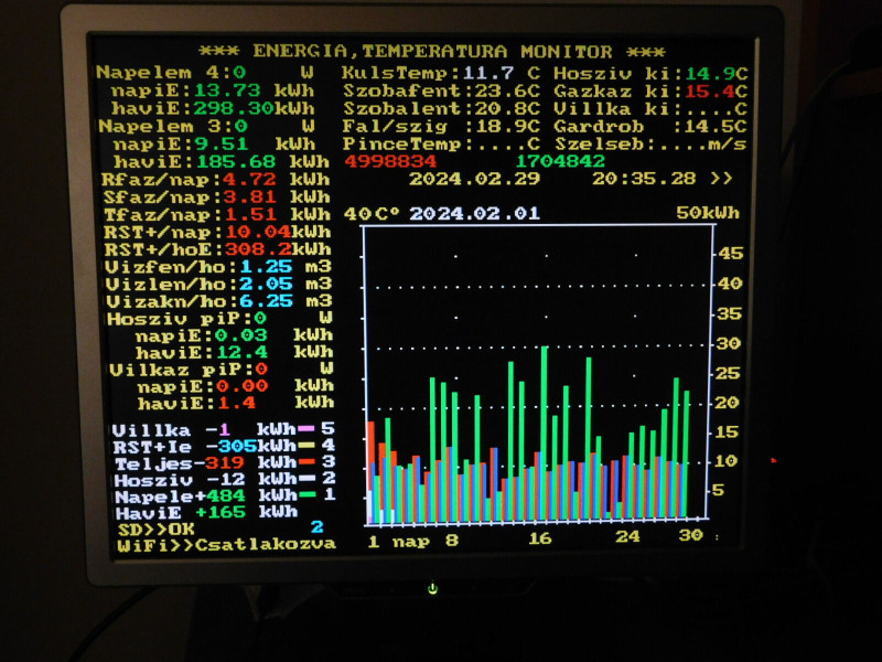

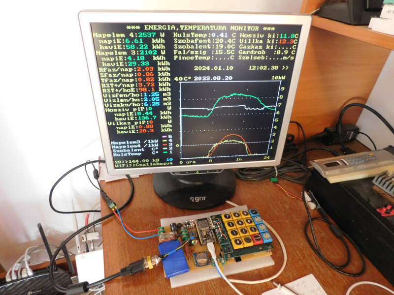

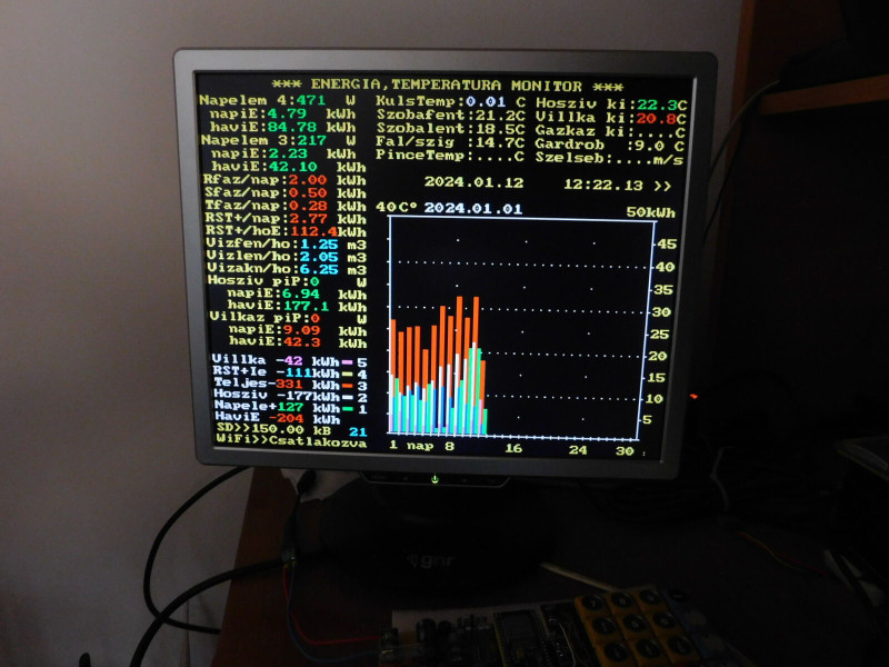

Sokan adnak itt termelési adatokat,akkor én is,bár ez saját készítés.Nem kell hozzá szolgáltató,felhő,
szerver,app,szerkesztési idő és még számítógép sem,SD kártyára rögzít.Több mint 10 éves napelemek 7,5 kW majdnem déli,kicsit kelet,Budakeszi.
