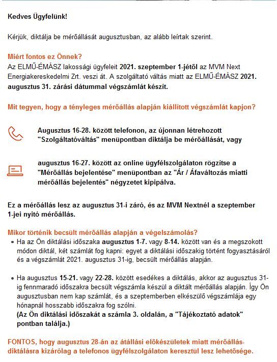

ELMŰ-ÉMÁSZ ügyfelektől kérdezném, hogy jól gondolom, hogy megszívatnak minket a végszámlával? A levél ugyan diktálásról szól, de gondolom az okos órákat is leolvassák és ezekről is csinálnak végszámlát, adva egy pofont a szaldónak.
Ugye az ELMŰ-ÉMÁSZ a lakossági szolgáltatást leadta, az MVM Next lesz az új szolgáltató. Tegnap jött a fenti email, hogy augusztus 31-el kiállítanak egy végszámlát és szeptember 1-el nulláról indul az MVM Next.
Ha valakinek tavasszal van az éves leolvasása, akkor most az augusztus 31-es zárásra jelentős túltermelést hozott össze a napos időszakban (amit majd télen használna fel, de ha végszámlát kapunk, akkor nem lesz mit, mert most kifizetik a többletet).
Ráadásul duplán is lehet szívás (a tavaszi példánál maradva), ha az éves leolvasási időpontot nem változtatják, tehát most kifizetik a túltermelést 13 forintos áron, majd tavaszra nem fog összejönni a nulla szaldó, így akkor lehet fizetni 38 forintos áron a hálózatból vételezett áramot.
Remélem a HMKE ügyfeleket nem fogja érinteni, de az eltérő folyamat sokkal macerásabb lenne a szolgáltatónak, így tartok tőle, hogy megszívjuk.

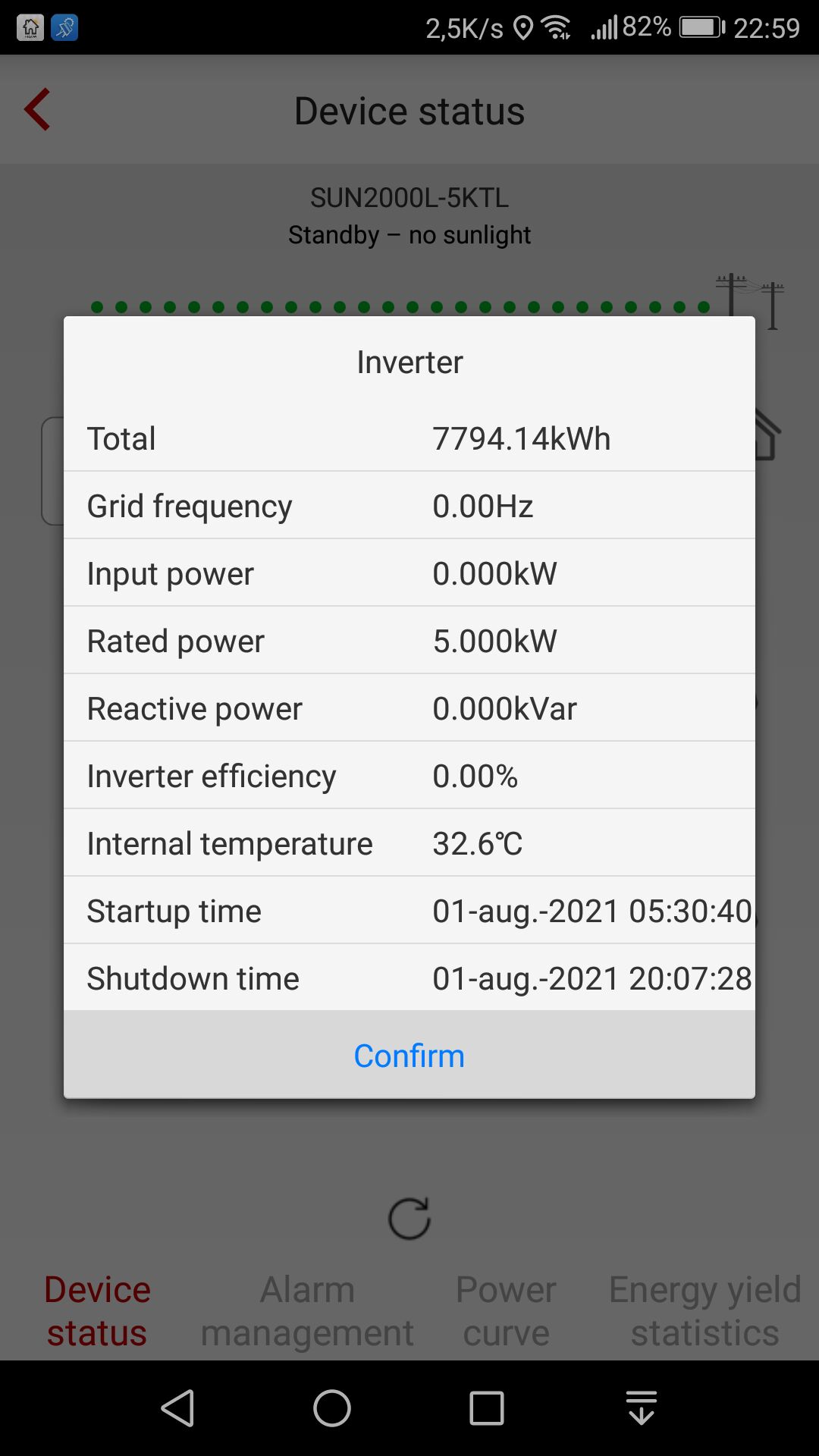

SUN2000, PV Inverter, appokban lehet követni az inverter belső hőmérsékletét. AppGalleryből lehet letölteni.
Vagy még van a FusionSolar app, én még ezzel az appal telepítettem az inverteremet. Régen fent volt playen, most pl. innen lehet letölteni:
https://apkdownloadforwindows.com/app/com.huawei.fusionhome/ -

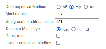

wik_406 #18157 üzenetére
"Lehet engedelyezni kell a modbus-t TCP-n"
úgy érted, az 502-es portot? a https://github.com/basking-in-the-sun2000/solar-logger/blob/master/setting_up.md leírásban nincs ilyen.De egyébként próbáltam az 502-es portot befelé is engedélyezni a sudo ufw allow 502/tcp -vel, de utána sem ment.
A fusionsolarban installerként megnéztem, nem találtam semmit, ami modbusra vonatkozna, kivéve az update-elési lehetőséget de semmiféle más engedélyezést vagy beállítást.
A fenti leírásban csak két fw rule van, de gondolom, ezek a lekérdező felület miatt kellenek:
sudo ufw allow from {Subnet/IPaddress} to any port 8083 proto tcp sudo ufw allow from {Subnet/IPaddress} to any port 3000"Az inverteredhez valo lekerdezo scripttel probalkozol?"
Ezt hogy érted? most ezzel próbálkozom:
from pymodbus.client.sync import ModbusTcpClient
import time
#modbus connection
print("Creating client...")
client = ModbusTcpClient(host='192.168.0.214', port='502', unit_id=0)
print("Creating client... OK") -
GSzORO
stickermajom #18149 üzenetére
Dehogy. Ajánlati fázisban vagyok, az egyik cég 65%-ot kér előre, a másik pedig az egészet kéri telepítés után. Mindössze azt próbálom megfejteni, hogy az első esetben a pénzemet akarják-e használni (kb. 1.5 hónap múlva jönnének telepíteni, a szerződéskötés után), és az anyagot sem akarják/tudják megelőlegezni, vagy (2. eset) másképp működik a dolog, a cégnek annyi a megrendelése, hogy bőven tudják más pénzéből megvenni az anyagot (mármint, telepítés után kapják a pénzt, és abból veszik az anyagot, forgatják a pénzt). Első esetben óracsere után kell 5%-ot fizetni, ami bagatell összeg, nem értem miért?
De akkor nyugodt lehetek, a telepítés utáni fizetés (ráadásul átutalással) a legkedvezőbb számomra és a legrizikómentesebb. -
Zolee897
rokapet #18153 üzenetére
Az inverter IP-je tuti. Ellenőriztem a commission appban is, hogy biztos legyek benne (én is biztosra akartam menni... :-) ). Ja és egyébként rezerválva van.
Portra gyanakodtam még, de nekem az outgoingok alapból enabledre vannak állítva a gépemen:
sudo ufw status verbose
Status: active
Logging: on (low)
Default: deny (incoming), allow (outgoing), disabled (routed)
New profiles: skip
Zolee897
rokapet #18151 üzenetére
igen, csináltam egy config.py--t, az eredeti config.default.py-hez képest ezeket írtam át:
inverter_ip = "192.168.0.214"
latitude = 1
longitude = 1
tilt = 1gondoltam a latitude, longitude nem számít, a tilt-re viszont nincs tippem, hogy mi lehet, nem találtam a configról leírást. Minden mást hagytam úgy, ahogy a config.default.py-ben volt
