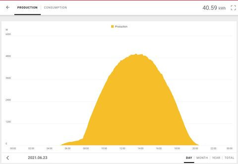

Azért ez a június termelés szempontjából nem rossz. Nekem kb. két óra múlva meglesz a júniusi 10%-os veszteséggel számított egész havi érték és még van 6 nap ebből a hónapból. Gyakorlatilag nem volt olyan nap amikor ne a napi számított átlag fölött lett a termelés.

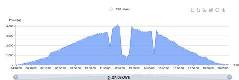

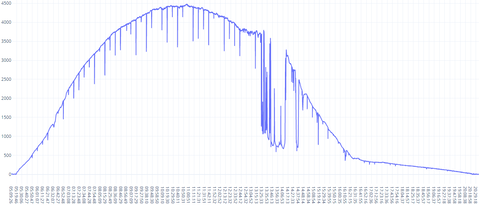

Sajnos nem tud 1/6 részenként lekapcsolni, legalábbis nem úgy ahogy az ember gondolná

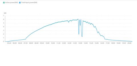

. Bypass dióda miatt függőleges 1/3 részek tudnak kikapcsolni. Az más kérdés, hogy ha csak a panel alsó vagy felső fele van árnyékban, akkor az a párhuzamos kötés miatt tudja csökkenteni az áramát, így lényegében a panel "fele" is le tud kapcsolni. Összességében az megtörténhet, hogy csak 1/6 termelő rész marad mert az áram is feleződik és 2 bypass dióda is nyit, de ha a panel bal felső sarkát letakarod, akkor sajna nem fog 5/6 termelés maradni, hanem csak kb 2/3. Ugye vagy nyit a bypass dióda, vagy csökken a felső rész árama.
Kis öröm az ürömben, hogy ha a felső oldalon 2 cellasort takarsz ki a 3-ból, akkor nem 50% teljesítményt hoz, hanem kicsit többet, mert a be nem árnyékolt párhuzamos cellapáron felmegy a feszültség változatlan áramerősség miatt. Ez elsősorban akkor jó ha félcellás panelekből álló stringen egyik panel felső része árnyékban van és 50%-on termel, akkor a többi panel képes kb 60%-on üzemelni. Persze jó esetben ilyenkor nyit a bypass dióda.
A termelés grafikonod alapján 2-kor még a max termelésed közel 3/4-e lejön, az azért nem kevés. -

Nekem 2-kor már laposan süti, 16:25-kor pedig az egészről lefut a direkt napfény. Szóval nem félek a hotspot-tól, de majd ránézek hőkamerával, ha nem lesz már kánikula. -

Milyen panelen van 6db bypass dióda? A Halfcut paneleken ugyan úgy 3 van mint a sima paneleken, cellasorból van 6db: 2 cellasor és 1 dióda van párhuzamosan kötve. Egyébként milyen tájolású a rendszer? Mennyire van teljesítmény csúcs közelében amikor 2-kor árnyékot kap? Hotspotos cellahaláltól nem félsz? Nekem is van sajnos kémény miatt árnyék kb 9:40-ig délnyugati tájolású rendszeren és kicsit félek a hotspotok miatt. Vagy csak túlparázom?

Megnéznék két közeli, felhőmentes napot. Egyik a mostani felállásban, a másik teljesen Tigók nélkül. Szerintem nem lesz sok különbség, a 6 darab dióda/panel + MPPT jól teszi a dolgát.
Nekem a kémény árnyékol a panelokra 14 órától, és azt javasolta a telepítő, hogy nem kell rá Tigo. Sztem igaza volt. Persze nem vagyok szakember, ez az én véleményem.
(A tigókat magad is ki tudod kötni, ha földi telepítés. Este 10-kor már nem veszélyes, előtte kapcsold le az inverter megszakítóit, húzd ki belőle a DC csatlakozót. Elvileg konfigurálni sem kell semmit.)

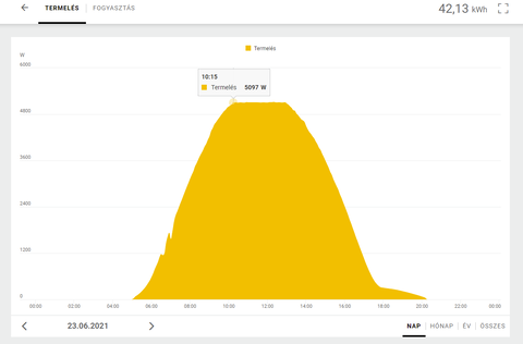

Az enyem még nem optimalis, sma 4kw inverter q.cell 385 panel 13 db, 6 kelet 80fok, 7 delnyugat 10 fok 25 fokos tetőn. Most egy stringrunkapontra van kotve, reggel ezert lassan indul, delutan hamar belassul. Igy 5.25 a termelesem, +10%lehet amin tudok valtoztatni, ha ket munkapontra kötom a rendszert.

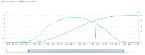

Szóval a szomszéd fái relative távol de magasak. Az árnyék du 4 órától szépen úszik rá a panelokra, és azt kell mondjam du 6 órára le is fedi. Kettesével vannak a panelok. A TIGO-t a telepitő ajánlotta, és az első 4 db-ra került rá, de ezek szerint több kéne. Sajnos az árnyék miatt a délutáni termelésem jelentősen csökken.

Igen, az ugrások lehetnek a cellacsoportok kikapcsolásai a diódával. Minden panelen 6 csoport van (felezett cellás táblát feltételezve). Hogy kell-e még opti, ahhoz tudni kellene, mikor hány panelt ér az árnyék. Milyen közeliek az árnyékoló fák.

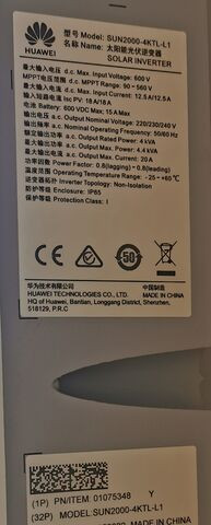

sajnos senki nem tud segíteni, hogy mit csináljak ha a Huawei warranty check nem fogadja el a széria számot.
Legalább ezt segítsen valaki lefordítani.
If SN is correct, please contact the local TAC. -

Szakmai értékelés kellene. 7-es rendszerem van, Huawei inverter, földi telepités,
déli fekvés. Délután 4-ig teljesen árnyék mentes, azonban ettől az időtől fogva nyugatról a szomszéd fáinak árnyéka szépen ráúszik a napelemekre. Ez sajnos látszik a diagrammon is. Ezért a telepitésnél nyugat felől, az első négy panelre rakattam fel TIGO-t, de lehet kevés. Kérdésem hogy a diagrammon a délutáni időszakban a szakaszos termelés csökkenés ugrások azt jelenti, hogy az árnyék miatt, a panelok drasztikusan leadják a termelést? Ha még rakok fel optimalizálókat az segítene?

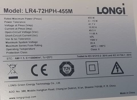

7Heads Drago #16945 üzenetére
panel:
Open Circuit Voltage @ STC: 49,5 Volt
Temperature Coefficient of Voc : -0,27 %/°C
Ezekből -10 fokra számolva: 54,18 Volt a max, ami 10 darabbal 541,8 Volt
Voltage at Max Power: 41,7 Volt
inverter:
MPPT range: 90-560 Volt; Rated input: 360 Volt, Startup Voltage: 100 Volt, Max Input: 600 VoltTehát, ha sorba rakod mind a 10-et egy stringre, akkor még "megeszi" az inverter, mert 541,8 Volt < 600 Volt. Tehát lehet egybe is (1x10), és külön is (2x5) ebből a szempontból.
Az inverter legmagasabb hatásfokkal 360 Volton dolgozik. 41,7 x 5 = 208,5 V || 41,7 x 10 = 417 V. A görbe alapján jobb a hatásfoka, ha egyben van a 10 panel (417 Volt).
Valamint az induló fesz 100 Volt, tehát reggel hamarabb indul 10 panellal, este később áll le.Én arra jutottam, hogy 1 sztringre kötve a 10 darab panelt jobb lesz a termelésed (naponta több percig termel, magasabb hatásfokkal).
Ha viszont felteszel még 2 panelt, az már sok lenne az inverternek: 650,16V > 600 V. Ha ezt említetted a kivitelezőnek, lehet ezért csinálta így, 2 sztringre kötve... -

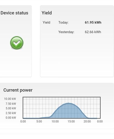

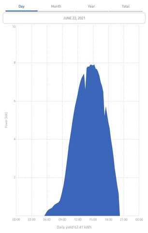

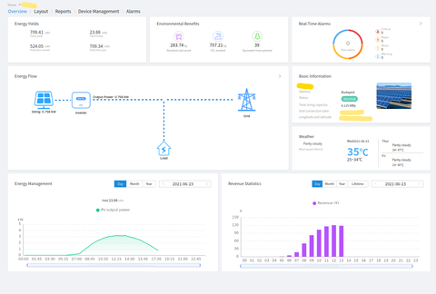

7-es inverter, 9,2 kWp napelemmel 55 kWh. Sok volt a felhő.

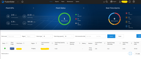

Huawei inverter SN-t beírom a warranty check oldalon, azt írja hogy nem korrekt. A Fusion solar-on már bejelentkeztem.

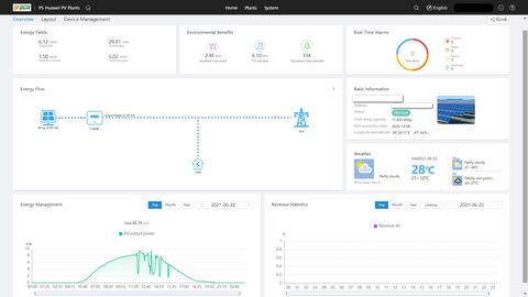

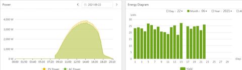

este megtennétek, hogy megírjátok, mekkora rendszeretek van, tájolással és az mennyit termelt a mai napon?

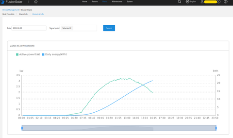

SUN2000: már ikszedszer állítom át a time zone-t, hétvégén volt egy időugrás a termelési görbén, beállítottam UTC+2-re.
Ma délelőtt - telefonos Fusionsolar app szerint még UTC+2 - időugrás történt megint előre és UTC+3-ban jeleníti meg a termelési görbét.
Miért? Már unom nagyon ezt a sz@rt. Két hibajegy is nyitva van Huaweinél, szerintem turkálnak benne, de még arra is képtelenek, hogy ezt ne változtassák meg... -

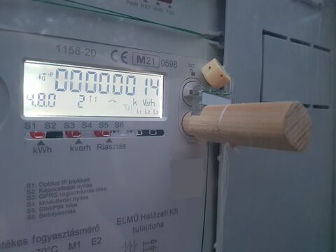

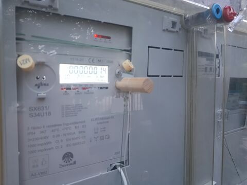

Ezért van rajta a madzag
azzal 1 másodperc alatt kiveszem, nyomtalanul. Nincs fúrva, lukasztva semmi. Be van ékelve a gomb és az előlap közé.
Egyébként nem az előlap, de az alap ház (a nem átlátszó rész) az fúrható, tömszelencével kihozható a P1 vezetéke is, ezt fel is ajánlotta a szerelő (Elmű), mikor cserélte az órát. Minden más csatlakozás is azon a műanyagon át van megoldva. -
kiliti #16905 üzenetére
Nekem az elmű hálózat azt az állásfoglalást adta hivatalos levélben, hogy a szekrény semmilyen módon nem fúrható meg, nem lyukasztható ki, sem a nyomógomb miatt, sem a a P1 port miatt. Nyitható ajtós előlapot ajánlottak helyette, az szabványos ugyanis.
Szóval csak óvatosan ezzel, bár nem hinném hogy normális leolvasó/ellenőr beleköt, hiszen nyilvánvaló hogy miért csináltad (és ezen keresztül áramot lopni is nehézkes lenne), de sajnos innét a szerencsén múlik csak, hogy csesztetnek e érte vagy sem.

Ez most komoly?
Az ELMŰ-s csinálta, vagy Te? Látom a P1 port-ban is ott a kábel. Mik voltak a varázsszavak az ELMŰ-snek plombálás előtt, hogy bedugja?
Nálam teljesítmény bővítésre jöttek ki és megemlítettem, hogy tervezek napalemet, úgyhogy majd óracsere SX631-re, stb. Szabályosan hülyének nézett, hogy én a P1 portba saját kábelt akarok dugni. -

Linkeld be a panelod és az invertered adatlapját, és kiszámoljuk. 10 panelt 2 stringre tenni gondolom 5-5 darabbal csinálták. Ha van opti, azt is linkeld légyszi.
