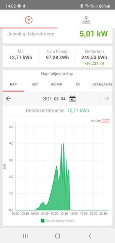

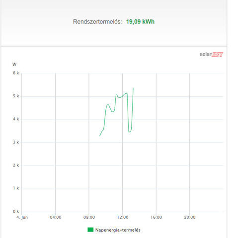

Én is csináltam próbaüzemet a racsnissal szép napsütésben. Megállt szépen, 2 percenként ránéztem. Aztán tudod mi történt? Elindult szépen visszafelé. Na az már nem annyira tetszett.
Inverter gyorsan lecsapásra került. Aztán izgalom, hogy elindul-e előre. Elindult. 2 nap múlva jöttek órát cserélni, inverter fel. Azért a zabszem ott volt a seggemben, nehogy visszafelé forogjon. De csak megállt szerencsére.

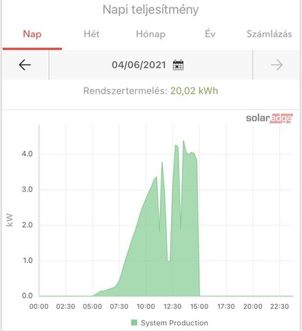

A mai "melegben" normális, hogy 10.5 kwp rendszer max 9kw termelést ért el?

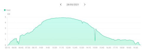

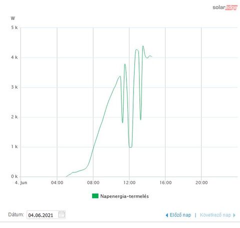

Hőmérsékletre IS érzékeny, levegő tisztaságra/szennyezettségre IS érzékeny, páratartalomra IS érzékeny, felhőre pedig nagyon érzékeny. Ha visszakeresel pár posztot, a hőmérséklet-függést korábban boncolgattam, jó közelítéssel használd a plusz 3 fok panelhőmérséklet = mínusz 1 % teljesítmény összefüggést. A légszennyezettséget leginkább a látótávolsággal tudod belőni. És bizonyos szempontból légszennyezettségnek tekinteném a levegő páratartalmát is.
A pillanatnyi értékek pedig néha meglepőek tudnak lenni, egy pár percig tartó felhő után amikor "kisüt a nap", akkor egy addigra lehűlt napelemre esik a fény, aki ettől jóval magasabb teljesítményt ad le pár percig.
Azt szokták mondani, hogy a napelem egy inverz LED. A LED-eket pedig úgy hajtják meg, azaz úgy hajtják túl, hogy az idő 90%-ában 120%-on hajtják, majd az idő 10%-ában kikapcsolják (most csak a szemléltetés kedvéért mondtam valamit, a valós értékek nyilván eltérhetnek ettől, de mindenképpen miliszekundumokról beszélünk). Ezáltal nem melegszik túl, és hosszabb távon is működik, viszont az emberi szem 100%-nál erősebbnek látja a maga 24 FPS-es feldolgozóképességével. Úgy lehet tetten érni ezt a jelenséget, ha egy ilyen autó hátulján lévő LED lámpát nézve hirtelen elfordítod a fejed, és látni fogod, hogy az bizony nem világít, hanem villog.
Na most ugyanez a helyzet a napelemnél is, ha a felhő után napfényt kap, akkor "túlhajtódik" egy rövid időre, aztán felmelegszik/bemelegszik, és a fenti hőmérsékletfüggés miatt szépen visszaesik a teljesítménye.

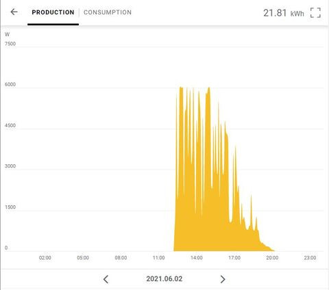

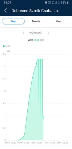

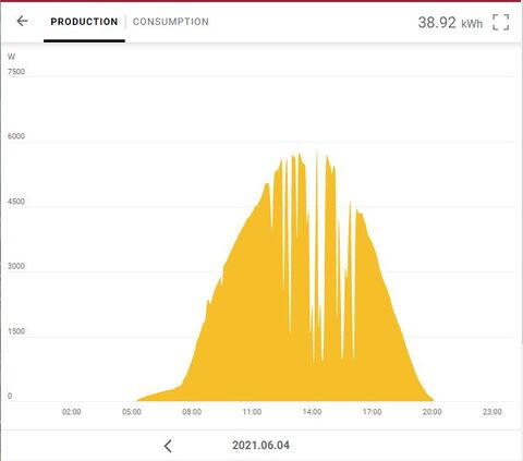

Ha már egy kis grafikon elemzés: nálunk is friss a rendszer, ma volt a 3. napunk. A kérdésem az lenne, hogy a hőmérséklet / felhők ennyire befolyásolhatja a maximális, pillanatnyi termelést?
Ez volt az első napunk, ahol többször is sikerült elérni a max 6kW-ot, 6.6kWh napelemmel:
Ez pedig a mai nap, ahol 5,8kW volt a csúcs:
Levegőhőmérsékletben kb. max 3°C fok különbség volt (ma volt a melegebb), valamint az első napon lényegesen felhősebb volt az idő. Ennyit számíthat az, hogy a felhők miatt nem melegszik annyira fel a napelem? Vagy a külső hőmérsékletre érzékeny a napelem?

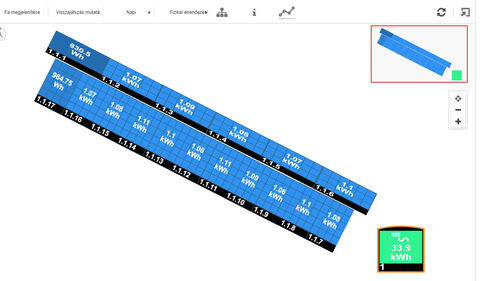

Üdv mindenkinek!
Egy hete termel a rendszer, nem éppen felhőtlen időszak, de így is pozitív.
Sok infót csipegettem innen a topikból, köszönet érte! Otthonfelújítási támogatás által inspirált a projekt, ELMŰ oldalról csak jó tapasztalatokról tudok beszámolni. Minden kérelem, engedély a kiírt határidő előtt elbírálva, engedélyezve.A rendszer: 18 db 375W Trina panel
Huawei Sun2000 5 KTL-M1 inverter
Huawei optimalizáló minden panelen.Tető 45 fokos délkelet + északnyugati 14-4 arányban elosztva.
Az északnyugati tetőn elhelyezett 4 tábla is egészen jól teljesít, ott legalább nincs annyi árnyékAz elmúlt hét legszebb grafikonja:

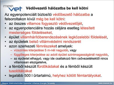

és azt az összekötött földet mivel kötöd össze utána? Nehogy földhurkot készíts így

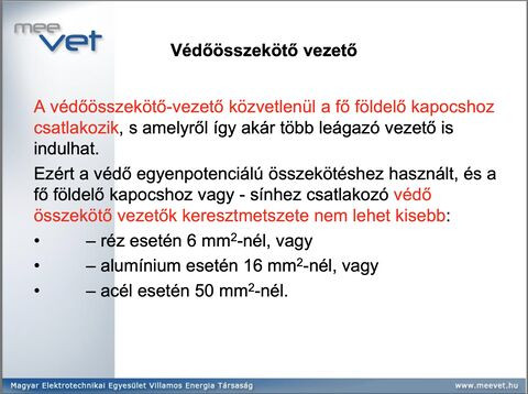

Az alap tézis az, hogy jön be 5x10 az órától. Mivel nem akarom a külön 16os földet elhúzni az órától (jelenleg csak az 5x10en jön be), ezért gondoltam leütök egy szondát amire leviszem a 16os MKHt. Az inverterhez csak az 5x10 fog lemenni, viszont a padláson (oda megy az 5x10 és a 16os is) összekötöm a két földet.

16mm2 z/s vezetékkel ha összekötik a két földet, akkor jó, de akkor nem áll fenn az említett helyzet sem.
Így főleg nem értem, mire akart a kolléga kilyukadni a "nincs bekötve az inverterbe a panel földelés" témában -

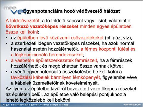

biker
senki68 #16212 üzenetére
Teljesen szabálytalan a paneleknek leütni egy magányos szondát, és a ház többi része egy másik szondán közös földelősínen van, ehhez semmit nem kell visszaolvasni
Veszélyes potenciálkülönbség alakulhat ki két önállóan földelt fém felületen, azok együttes érintése esetén. ezért kötelező az EPH.
