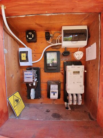

Ez utóbbira megjegyezném, hogy az nem volt kérdés egyik regisztrált szerelő részéről sem nálam, hogy műanyag doboz kell és slussz. Akár utcafront, akár légkábelre váltás, akár mostani faszekrény, már csak a műanyag dobozt fogadják el. Ez Debrecen, lehet, hogy máshol másképp van.Amúgy közben kiástam a méretlen kábelem, és 18mm² összesen. Erre még a 32A-t se rakják rá, nemhogy 3 fázist
Szóval nálam maradt az utcafront. A mostani szekrénybe akkor lehetne rakni(de csak műanyag dobozba), ha váltok légre, de ahhoz a vakolatot-szigetelést több méteren kéne kifaragni. Az meg javitással egy inverter ára... -

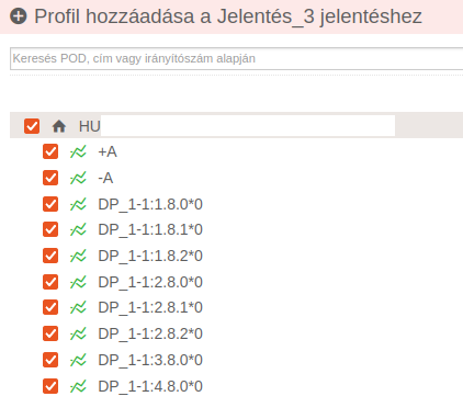

Na valami bejött. A https://energia.eon-hungaria.hu/W1000/#dashboard linken járok.
Munkaterületek vannak a webes felületen meg "Profil hozzáadása a Jelentés jelentéshez" dolgok. Nekem kicsit érthetetlennek tűnik.
Itt nekem kell összerakni valahogy a termelési/fogyasztási riportot?

varek
Nem messze a lakásomtól úgy szabványosítottak, hogy a faszekrényből mindent kipakoltak és oda tették a műanyag dobozos szabványos mérőt. Kicserélték a légkábelt tartó oszloppal együtt. A fa szekrény megmaradt

Ennyire tapasztalataim szerint ez nem fekete/fehér.
Az igénybejelentőből részletes műszaki paraméterek nem derülnek ki. Az MGT pedig nagyrészt szabványokra hivatkozásból áll, amiket átvételkor az ELMŰ/E-ON szakembere vitathat, hogy megfelelsz-e nekik.
Példa: nálunk most szabványosítottuk a mérőhelyet, de maradt a fa szekrény. Ok: meglévő mérőhelynél falba süllyesztett fa szekrény teljesen szabványos. (Mondjuk ezzel együtt nagyon nem így néz ki, mint a fenti képen, pl. műanyag mérőszekrény került bele, az óra közelébe nem lehet férni.)
A kihívott villanyszerelők egyik fele ragaszkodott hozzá, hogy új mérőhely kell, ezt így majd veszik át, a másik fele tudta, hogy igen, ez ettől szabványos. Át is vették. Egy ilyen vita esetén ki jogosult a végső döntésre? Mit tehetsz az álláspontoddal, ha az ELMŰ/E-ON vitatja azt?
Konkrét kérdés: ha KilgoreTrout kolléga átvételkor arra hivatkozik, hogy ugyan nem szabványos a mérőhelye, de nem is kell hogy az legyen, az ELMŰ/E-ON szakembere pedig azt mondja, hogy márpedig nem köti be a napelemet, akkor mit tehet?

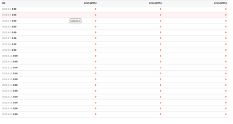

kardkovacsi
Nektek jól működik az EON távleolvasós portálja? Eddig azokat az értékeket mutatta ami az órán volt, de szeptember egytől teljesen mást mutat...olyan mintha nullázva lett volna de mégse mert értékek sem egyeznek az órán lévőkkel, még ha kivonom belőle a záró állapotot akkor sem.

Segítsetek kérlek. Pest megye (
ELMŰEON/MVM).Júliusban be lett adva egy HMKE igénybelejentő 15 KW-s inverterrel, augusztus elején megérkezett az MGT.
Eztuán úgy döntöttünk, hogy inkább 12,5-ös inverter lesz, így beadtunk egy új igénybejelentőt, amire az MGT szeptember 2-án érkezett meg.
Viszont az új MGT-n szerepel egy 40.000 forintos költség "Egyéb szolgáltatás" címen, továbbá egy "Csatlakozó műszaki dokumentáció tipizált mérőhelyekhez és nyilatkozatok" doksi, ami nem volt az előzőnél. A telepítő azt mondta, nem találkozott még ezzel, ráadásul az új MGT már eon-os címről érkezett, nem az ELMŰ Hálózati Kft-től.
Ráadásul mindkét MGT-nél a jelenlegi csatlakozásnál a 3x25A helyett 1x75A szerepel. Több, mint egy hét próbálkozás után most sikerült beszélni egy ügyintézővel, aki nem is értette mi a probléma, azt mondta a 40.000 az óracsere díja (most vezették volna be?), illetve mivel 75 az 3x25, így mindegy...
Egy éve volt fázisbővítés - új bekötés volt az oszloptól - viszont a régi villanyóraszekrénybe. Mindenesetre akkor átvették és kicserélték az órát.
Ez így szerintetek rendben van? Nem akarok felülni a szopórollerre, hogy emiatt csússzon hónapokat az egész. A telepítővel abban maradtunk, hogy elfogadjuk a jelenlegit, de tartok tőle, hogy majd az óracserénél kitalál valamit az EON/MVM, ami miatt megint hónapokat csúszik az egész.

Én az elosztónál amint írtam is, még mindig a 08.27-i leolvasásomat látom. csak az MVM-re került fel az az automatikus becslés, amit te is mondasz. De mindegy, majd meglátjuk, mikor végre jön valami számla. Asszem amúgy október végéig ígérte csak az ELMŰ, hogy mindenki megkapja majd.
kareszm
tothbe #19507 üzenetére
Ha olvastak távleolvasással 08.31-én, akkor szerintem a 08.27-es diktálásodat nem fogják nézni. Nálam az elosztó oldalán 08.31-el van elosztói leolvasás (távleolvasás), majd 09.01-el ugyanazon értékek Automatikus becsléssel, amik átkerültek az MVM oldalára szintén Automatikus becslés szöveggel 09.01 dátummal.
kareszm
tuzpenge #19504 üzenetére
Szerintem egyértelmű a történet. A nyári túltermelés áram díját kifizeti az Elmű, ezt a pénzt visszatokolod az MVM-nek éves fordulókor, amikor is a rendszerhasználati díjból kompenzálnak majd annyit, amennyi az Elműs túltermelésed rendszerhasználati díja volt. Azaz ha volt 2000 kWh túltermelésed, és fogyasztasz az éves fordulóig pont ennyit, hogy 0-ra gyere ki, akkor az Elműtől kifizetett pénzt kell majd pont befizetni. + Áfa keverhet rajta esetleg.
MVM-nél nálam már látszanak a távleolvasott óraállások. Elműtől még nem jött számla. -
