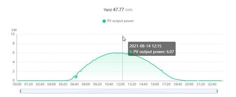

bb71

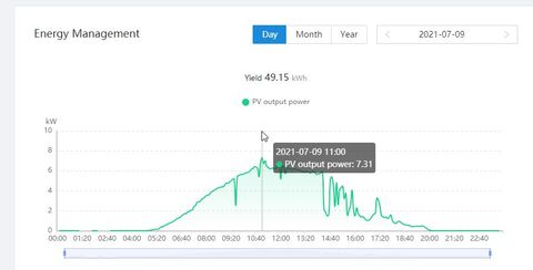

33°C kint
6,4kW input power
69°C inverter belső hőmérséklet -

kardkovacsi
Amúgy ez hogy van, hogy a Huawei alapvetően sztring inverter, nem? Az optimalizálók nem tudnak feszültséget emelni mint a SolarEdge. Tehát ott is be kell tartani, a leggyengébb panelra kell optimalizálót tenni pont mint a Tigo esetén.
#39851264

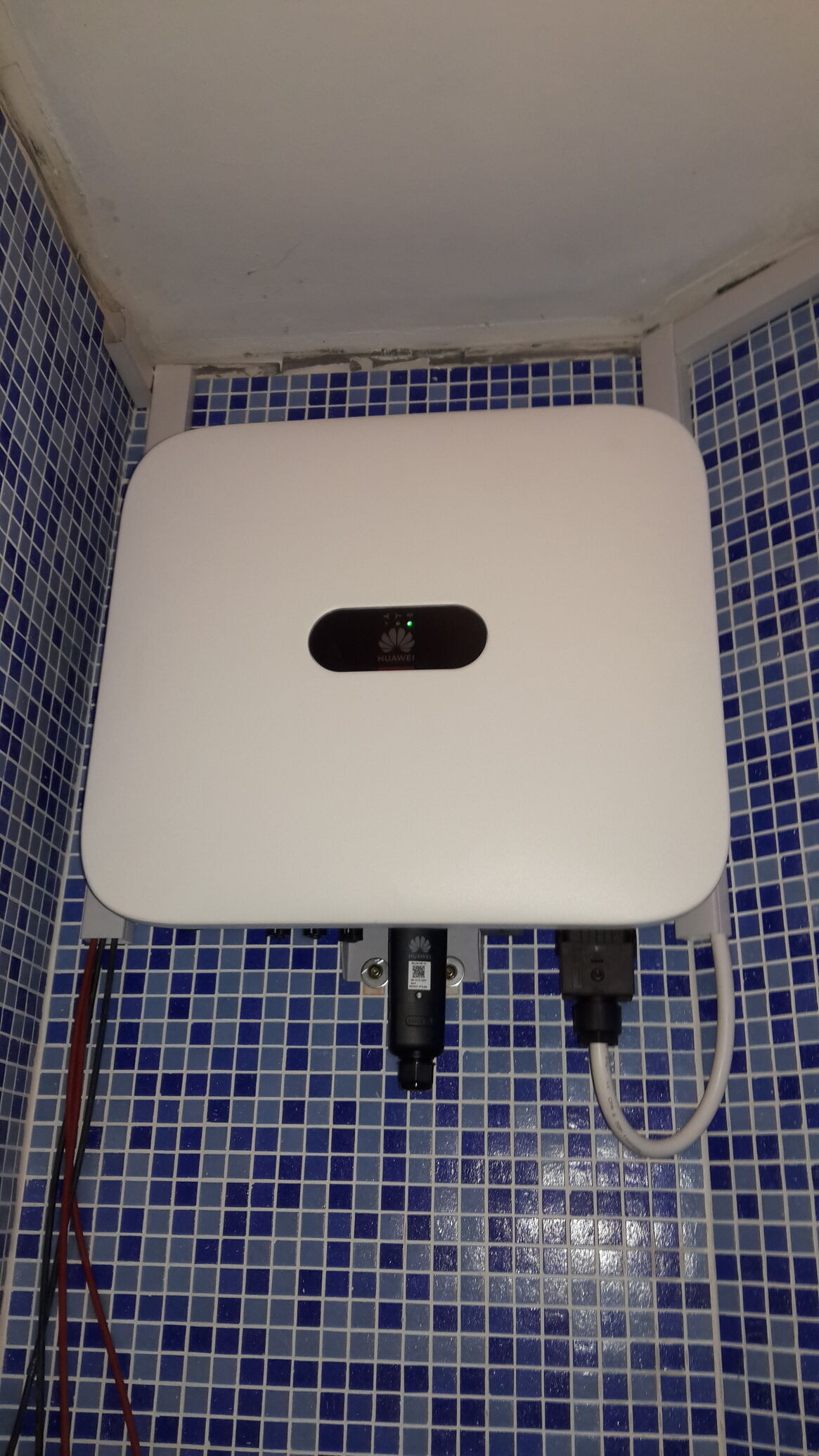

gyuszos
#18582
Nem kell rémeket látni.
Nincs páragond....
Immár lement a nyár kánikulás része és nem volt
sem meleg a budiban, sem túlmelegedés az inverteren.
Ennyi.
A jópár tonna falat-padlót-plafont nem melegíti érdemben az inverter veszteség hője.
Pláne, hogy az ablak is bukó állásban van.
A rendszer termelt júliusban ~1600 kWh-t.
Átlagosan 3% veszteség esetén keletkezett ~ 48 kWh meleg.
Napi ~10 óra üzem esetén ~310 óra alatt.
Azaz 48x1000/310=~150 Watt lehetett az átlaga.
Mit gondolsz egy 150 Wattos izzóról a helyiségben?
Mivel az is hasonlóan fűtené ... -
bb71
most hívtam a 20-as elmüs óraállás számot az MVMNEXT váltás miatt, gondoltam megkérdezem, öntsünk tiszta vizet a pohárba... Na persze, fel sem vették...

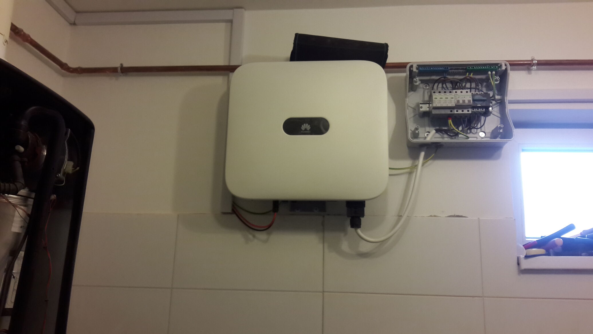

madgie
#18572
3% körüli a veszteség amive fűt.
MAXON!!! járatva tehát egy 10 kW-os max ~300 Wattal fűt.
Addig AMIG éppen maxon megy.
Egyébként arányosan kevesebbel.
A kisebb inverterek nyilván kevésbé is fűtenek.
Egy 6 kW-os már csak max ~180 Wattal...
Igen, fűt az inverter, mert van vesztesége.
De az a fútés egy lakásnak/háznak bakfitty tipikusan.
(kivétel a passzív/passzívközeli nagyon jól hőszigetelt épület)
Akár egy méteres fölötti TV is többet fűthet az inverternél.
A nyári kánikulában-nagymelegben ÉS szűk-kicsi helyen
ésszerú lehet a max termelés idején szellőztetni a helyiséget.
A (minél) hűvösebb és huzatosabb hely >> hidegebb inverter a cél.
Mert a hűvös levegő adta jobb hűtés, pláne ha áramlik=huzatos is
- kíméli az inverter elektronikáját >> hosszabb élettartam remélhető
- vannak inverterek amik már 45 fokos levegő esetén is csökkentik a termelést -

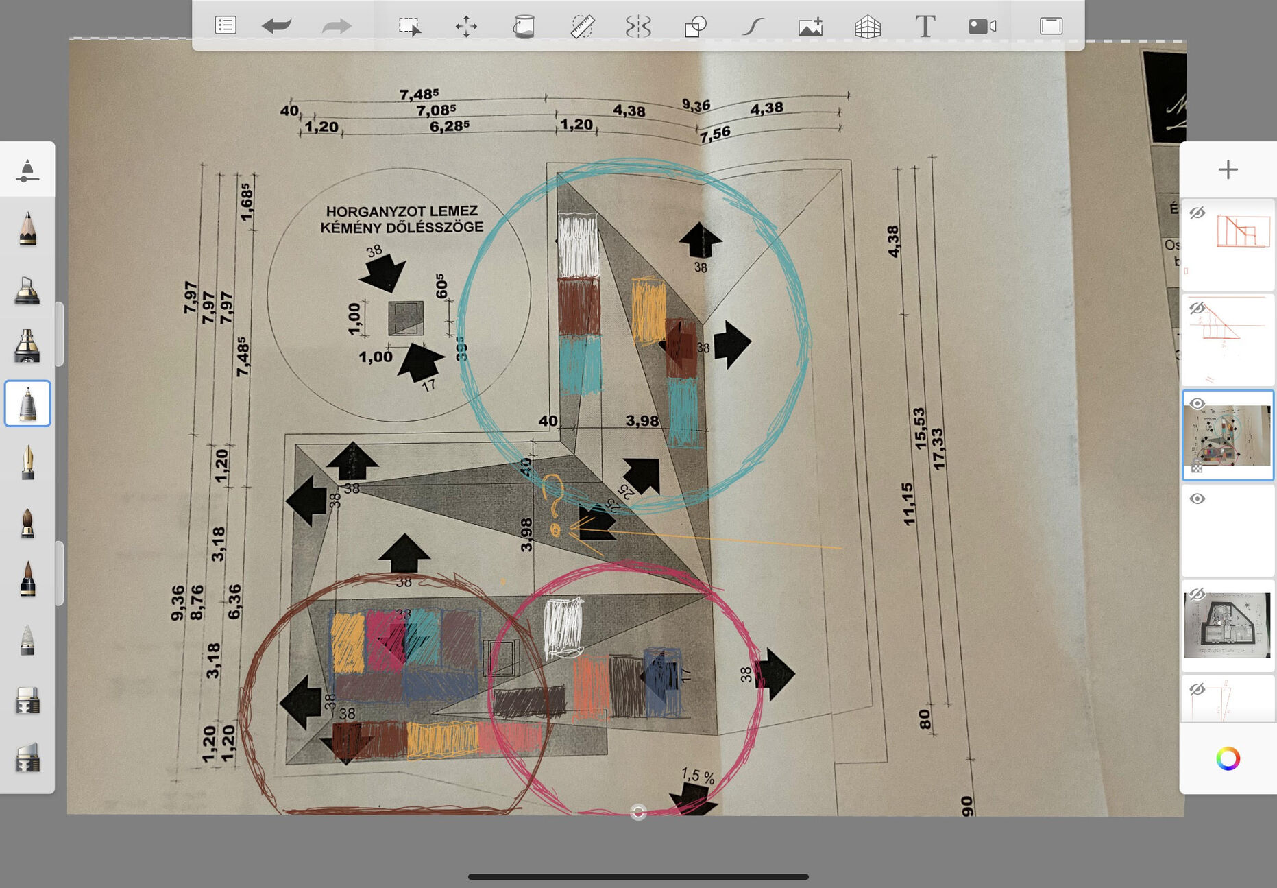

A SolarEdge kezelni tudja a későbbi bővítésed is, bár a kékkel karikázott tetőrészen levő 6 panel kevésnek tűnik egy stringre.
A Froniussal az a gond nálad, hogy már most van két eltérő tájolású/dőlésszögű tetősíkod. Ha az előtető egy harmadik lesz (az eltérő dőlésszög miatt), azt már nem fogod tudni hova kötni az inverteren.
A 6 panelos tetőrész itt is gondot okoz. Ld. Fronius Solar.Configurator. -

Egy ideje bajba vagyok ezzel a napelem témával. Ahány ajánlatot kaptam annyi műszaki megoldást. Utána olvastam és igazából nem tudtam dönteni.
Két rendszer maradt a kalapban :
Fronius Symo 10 KW inverter
7,2 KW Jollywood double glass 380W X19 DBVS
SolareEdge 10 KW inverter
Optimalizálók
6,9 KW QCell napelem 18 DBA tetőm jelenleg tagolt. Idővel viszont szeretnék még bővíteni. Előtetőt ácsoltatni ahol biztos hogy nem lesz meg a 45 Fok dőlésszög jó eséllyel 25. Aztán azt teleraknám napelemmel még.
Csak két égtájról van szó. Nem több. Mert minden ugyan abba az irányba néz.

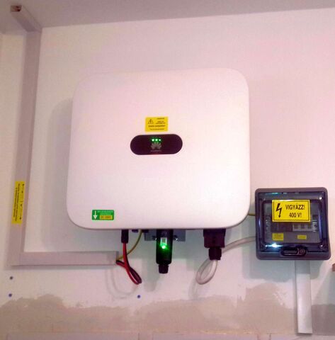

HUAWEI SUN2000 sorozat mehet a lakásba is az alárendeltebb helyekre.
Csendes mert ventillátor nélküli, nagy tudású és jó minőségú is 10 év garanciával.Ez pl. egy 10 kW-os ventillátor nélküli és konkrétan a WC-ben lakik.
( a DC oldal a baloldalon még nincs bekötve)
Lakásban az előszobában egy kisebb 6 kW-os.
Társasház esetén.
A tető használatához kell hozzájárulás a többiektől!
Az megvan már?Közgyűlési határozat.
Vagy minden tulajdonos hozzájárulása egyenként.
Ilyesmi.

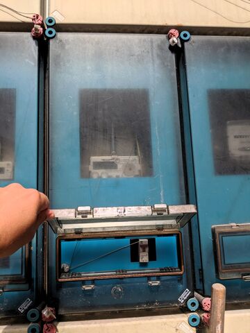

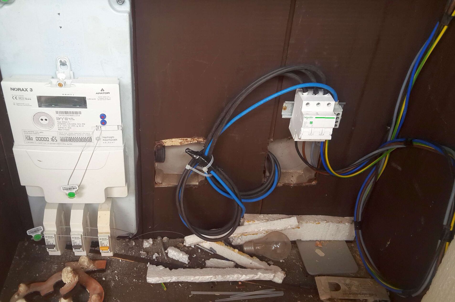

Ahogy felettem is írták, ez egy szabványos Hensel szekrény, ha valamit cserélni kellenne rajta, ha már plombabontás történik, az az előlap, mert eléggé meg van már mattulva. Nem tudom mit hoz a jövő, lehet hogy a távleolvasás miatt ez már senkit nem fog érdekelni, de most még ugranak rá, ha nem olvasható le az óra jól. A tiéden ugyan még nem akkora gond ez, de majd az lesz pár év múlva. Az ára amúgy az előlapnak 10-15eFt körül mozog, én lehet hogy meglépném, ha már amúgy is nagy beruházás van, meg plombabontás.... Mérd le, keress rá ("Hensel előlap"), gugli megmondja majd hogy hol érdemes megvenni.

joghurt
#18550

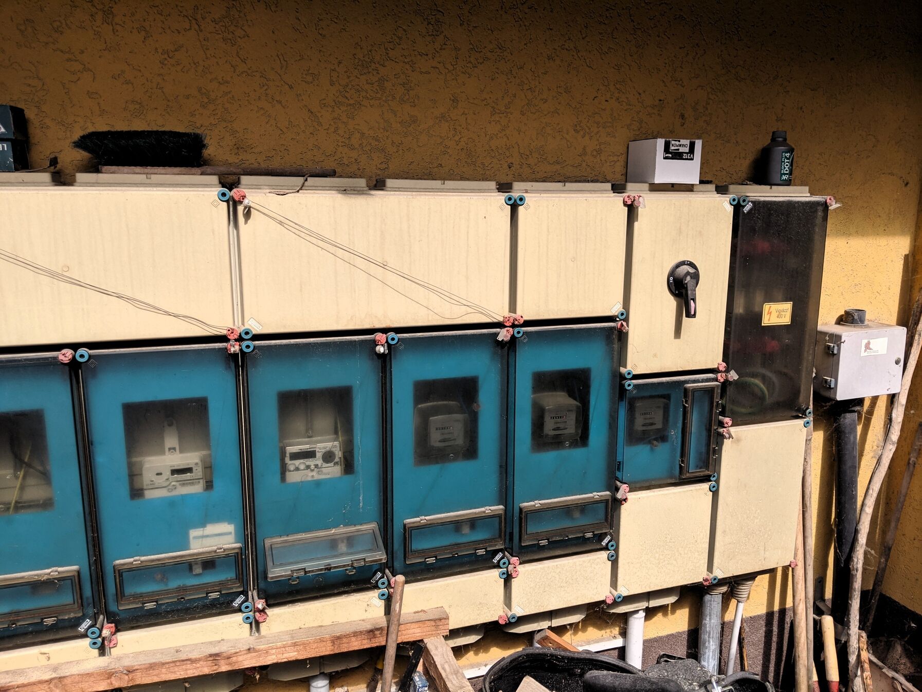

Így néz ki a külső fal amin a társasház elektromos órái vannak.
Enyém balról a második fehér digitális mérő.
És ilyen a doboz közelebbről:
Itt látszik az 1x32A megszakító az óra alatti ablakban.
Szóval szerintetek ez cserés lesz?Invertert akkor érdemes minél közelebb a napelemekhez tenni azaz találjak helyet a lakásban, mondjuk a főelosztó mellett?

Tibro5
#18548

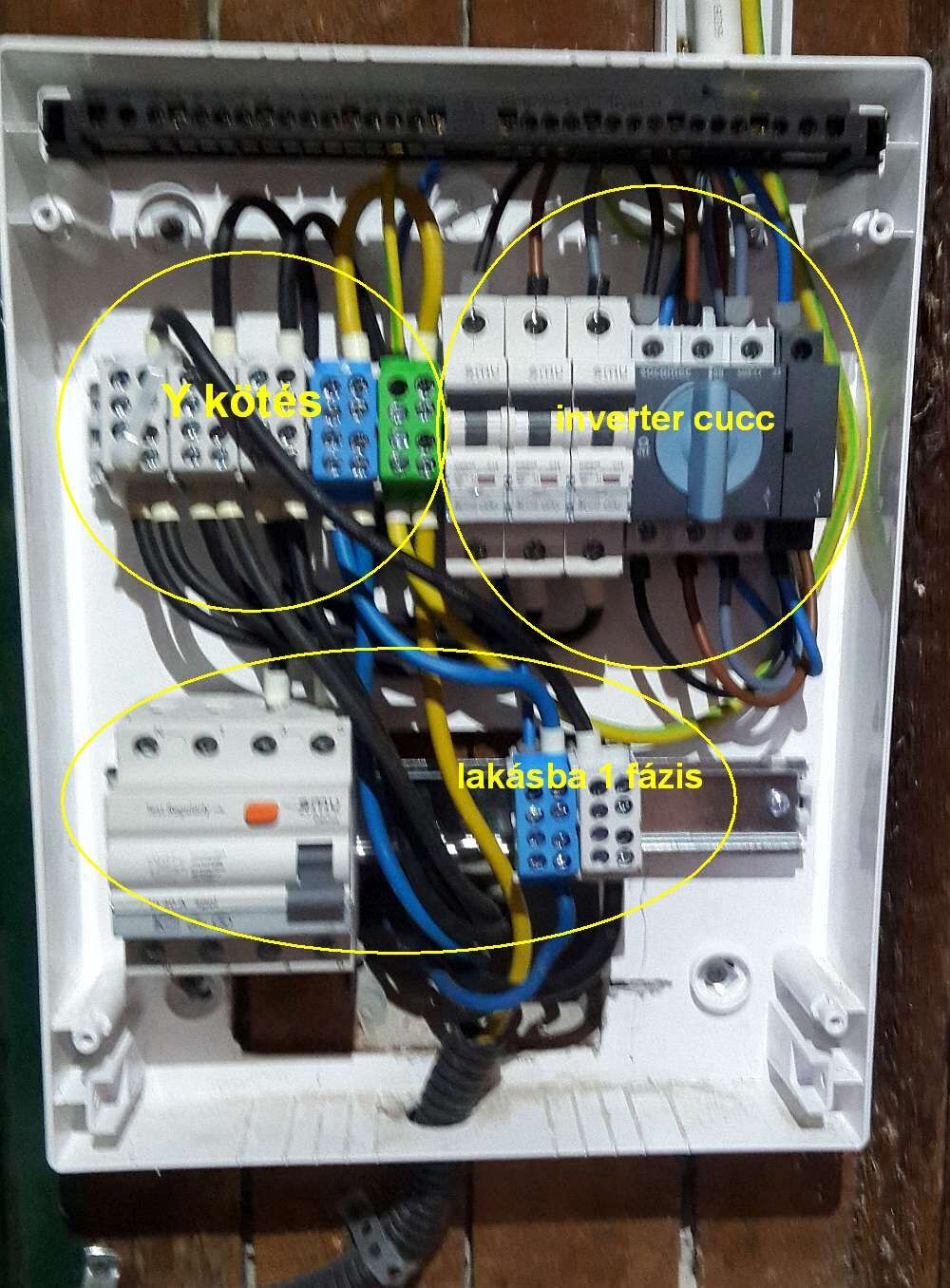

HA MÁR egyszer ott lesz a 32+16+16 Amper.
Akkor azt célszerű bevinni a főelosztóba
és
HASZNÁLNI a több fázis adta lehetőséget.
Lehet persze berakni a mérőhely közelébe egy "első mért főelosztó"-t.
... és akkor mehet abba az inverter bekötése is.
A lakás elesztó pedig ekkor AL-elosztóvá változik át.
Az első mért főelosztóba, minimális cucc is kell/elég.
1.
Fővezetéki sorkapocs sor az Y elosztáshoz.
(a mérőből, az inverterből, a lakásba irányok vezetékei számára)
2.
A 32+16+16 Amperes kismegszakítók a 3 fázisra.
3.
A lakás felé menő vezetékre FI relé ("A" típusú és nem az "AC" típusú).
De ez adott esetben lehet a lakás elosztóban is megoldva.
+1

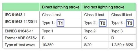

Ügyes/szerencsés esetben belekerülhet az inverter AC oldali védelmi cucca is.
- a 4 polusú leválasztó kapcsoló
- a 3 polusú túláram védelem
- a T2 osztályú AC túlfeszültség védelem
(Type 2 vagy Class II. vagy "C" néven is ismert)
Az elv a képen látható tájkép szinten.
Egy hasonló eset...
Túlfesz védelem tabella.

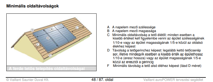

GSzORO
#18522
Túlbonyolítod-túlaggódod.
A vaillant írása leginkább a marhaságok besorolásra érdemes.Azt hiszem nagy pechje lesz annak aki veled kezd bizniszelni...
Hamár olvasgatsz akkor olvasd inkább nagy napelemes termék gyártók írásait.
Az olyan napelemes témában senkik helyett, mint a vaillant is.
pl. https://k2-systems.com/en/products/mounting-systems-tile-roofing
Megj:
Mondjuk aki a vaillant-tól (és hasonlóktól) vesz napelemet venni.
Az eleve negyon el van tévedve fejben, szerintem.
Agyára ment a márka marketing... -

Egyébként a fenti kép, szerinted, csak fantázia szüleménye, vagy itt figyelembe vettek olyan tényezőket (építésügyi, műszaki meg mittudomén milyen paramétereket), amik a biztonságos telepítéshez kellenek? Én az utóbbira szavazok... -
Jovanny2
GSzORO

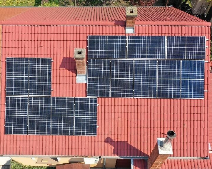

#18518
Ha az előírás szövege az, hogy a gerinctől 2 cserép távolságra rakd, az egy elég komolytalan előírás lehet...mióta határoz meg pontos méretet az, hogy "2 cserép"? Van 50 centis, meg 20 centis cserép is. Nekem kifejezett kérésem volt, hogy minél magasabban legyen, az alsó kémény árnyéka miatt. A felső kémény behatárolta, de akkor sem dőltem vola a kardomba, ha csak 1 sor marad fölötte. Itt sincs meg a 2 cserép, de ez körülbelül 3-4 hódfarkú lenne. ;) Amúgy jól értem, hogy még csak tervezed a napelemet, és már ilyeneken vitatkozol a kivitelezővel? Ők oda rakják, ahová kéred...ésszerű és kivitelezhető kereteken belül, persze.

Ha már nem tartod be a gyártói előírást a gerinctől való távolságnál, legalább álló sort tegyél felülre, ne fekvőt... mert ez így dupla hiba... és egy szupercellánál ha megroppan a felső sor, nem leszel vidám... a biztosító megpróbál majd kibújni alóla, és bármelyik igazságügyi szakértő tanúsítani fogja, hogy nem az elvárható gondossággal jártál el... ez ilyen

. Ezt már elfogadtam az elején, mert nagyon bonyolult a tetőm ehhez.
Nem a kép méretei a lényeg, hanem ami tőle jobbra található. Pl. nincs kémény sem a rajzon...
