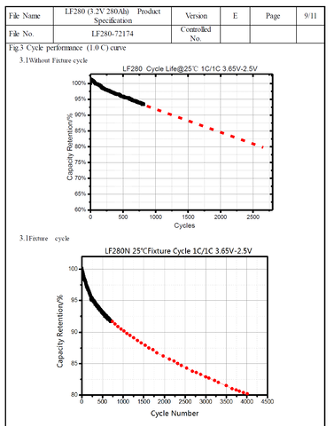

Akkor talán lássuk a hozzáértők, pl a gyártók mit is mondanak erre:
Leszorítás nélkül 2500 ciklus 80% kapacitásig, leszorítással 4000 ciklus 80% kapacitásig.
(mindez persze az igen brutális 1C azaz 280A töltéssel és 280A merítéssel, minden esetben 0%-ról 100%-ra) -

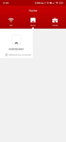

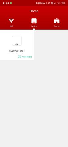

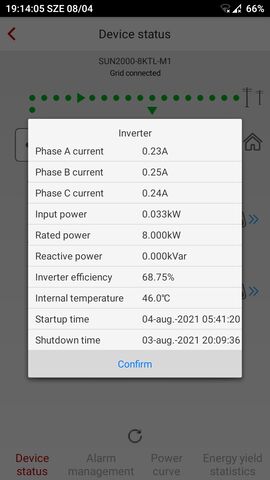

zol27
gabor9991 #18268 üzenetére
Mobil adat ki van kapcsolva? Mert úgy látom, hogy be van. A leírásban azt is kérik, hogy legyen kikapcsolva.
Én QR kód beolvasás nélkül csatlakoztam az inverter wifijéhez, csak simán kiválasztottam az elérhető wifi hálózatok közül az invertert. Amúgy csak az első alkalommal kell közvetlen az inverterhez csatlakozni, következőre mehet routeren keresztül. -

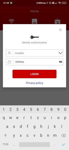

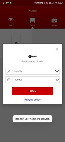

gabor9991
Valami biztosan nem jó de sajnos nem jövök rá hogy mi az.
Már ilyet is írt ki nekem, miközben egészen biztosan nem csatlakozik semmi az inverterhez.Így próbálom a belépést:
1 csatlakoztatom a telefont az inverter wifijéhez ez sikerül.
Ilyenkor jelzi hogy az inverter elérhető
2:
Wifi ikonra kattintva QR kódot beolvasom az inverter oldaláról ez után kéri a jelszót
A leírás szerint installer/00000a
De ez nem jó ezt az üzenetet dobja
Örülök hogy másnak sikerült használni az alkalmazást nekem sajnos nem sikerült. -

gabor9991
7Heads Drago #18261 üzenetére
Megpróbáltam párszor nálam nem fogadja el az adott jelszót hiába szórakoztam vele.

zol27
Régen (2019-ben) csak a FusionHome appal lehetett beüzemelni az invertert és csak utána lehetett felrakni a FusionSolar appot.
Amúgy a FusionSolar appban is lehetett követni az inverter belső hőmérsékletét, és nem csak a pillanatnyit, hanem 1 évre visszamenőleg meg lehetett nézni, csak a tavaly szeptemberi frissítésnél kivették belőle.
