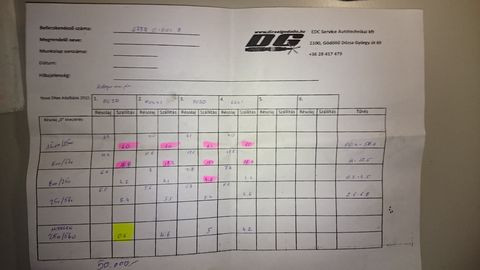

Persze, hogy nem. Pont ez a lényeg benne, ezért is linkeltem, mert a résolaj szerint, és hang alapján semmi baja a motornak. Egészen addig még fel nem kerül padra, ahol kiderül hogy egyik sem százas.
Igazából már nem küzdök vele, mert GTK lenne a javítás.
Hidegen 10° alatt dadog az autó, minél hidegebb van annál jobban. Nehezebben indul.
Próbáltam, hogy amikor dadog, adok neki egy kis gázt (minimális), olyankor kisimul a járása, de amit visszaejtem a fordulatot, dadog, rángat tovább. Egy idő után abbahagyja.Igen 4 új, garis, számlás, mérési jegyzőkönyves porlasztó került a kocsiba.
Aztán volt Renault szervizben, ahol kapott egy szoftver frissítést, és ott már kódolva is lettek a porlasztók. De a hiba nem szűnt meg.Sok emberrel beszélgettem, vagy ecu, ami hidegben, nem jól paraméterezi a dolgokat, vagy a delpfos valamelyik eleme szórakozik még velem. Mindkettő egy vagyon=GTK
rob210
Predator2 #73042 üzenetére
Ezzel vitatkoznék.
Azok az értékek amik a táblázatban vannak nem jók.Mi a mostani hiba amivel küzdesz?
Illetve a 4 porlasztó cseréje bevizsgált mérési jegyzőkönyves porlasztóval történt?Igen a résolaj mérés nem elég, de az is tud egy olyan képet adni amiből, tudod merre indulj el.
Nekem volt olyan ahol a résolaj rendben volt, porlasztó rendben volt. minden rendben volt, de még se volt rendben. Kiderült, hogy az izzítórelé döglődik, de ép ép, hogy hibázgat.
így hibakódot se dobott még.
Kicseréltük és minden rendbe jött. 2 nap ráment. -

A négy porlasztónál a résolaj minimális volt, és a motornak indulás után is szép hangja volt.
Hidegen kicsit nehezebben indult az autó, de az megmaradt porlasztó csere után is. (Vélhetően ecu, vagy delpfos hiba van továbbra is, de már-már GTK a javítása)A képpel arra akartam utalni, hogy a résolaj mérés nem minden!
Predator2
rob210 #73035 üzenetére
A hülye hang sok minden lehet, ha kifúj a tűzkarika mellett, annak is hülye hangja van.
Sőt beszéltem olyan szerencsés gazdával, akinek folyamatosan azt mondták a fb-on, hogy kifúj a tűzkarika mellett, és kiderült, hogy a hajtókarcsapágy adta meg magát.
Erről, innen távgyógyításban nem fogunk tudni segíteni.Egy találós kérdés, (nem ér csalni/visszakeresni)
Szerinted, szerintetek ennél a mérésnél jó volt a résolaj vagy sem? Illetve milyen hangja volt/lehetett az autónak?

1db porlasztót 60k ért vettél? Belenyúltál a tutiba te is.
Milyen diaggal néztétek a hibát? Ugyan is nem egyszer olvastam róla, hogy félrefordít.
Miért kellett benne nagynyomású szivattyút cserélni?
Hogy, mennyi ideig, mérted a résolajat? Mennyi volt a mért érték?rob210
Delpfosnál nem muszáj feltanítani a porlasztókat. Nem vagyok autó szerelő, de kivettem a porlasztókat a kocsiból, kitakarítottam a hüvelyeket, új tűzkarika, majd az új porlasztók vissza. Bárminemű tanítás nélkül elindítottam. A motornak olyan hangja volt, hogy az ütő megállt bennem (fel-le emelgette a fordulatot), 5-10 percig szenvedett, majd egyszer csak beállt, és onnantól kezdve gyönyörűen járt a motor. Közlekedtem vele, bárminemű hiba nélkül. Értelemszerűen a régi porlasztók kódja volt az ecuban. Kollégám Renault márkaszervizben dolgozott évekig, ő is megerősítette, hogy nincs szükség Delpfos esetében a feltanításra. Jó ha felvan, de nem létszükséglet.
