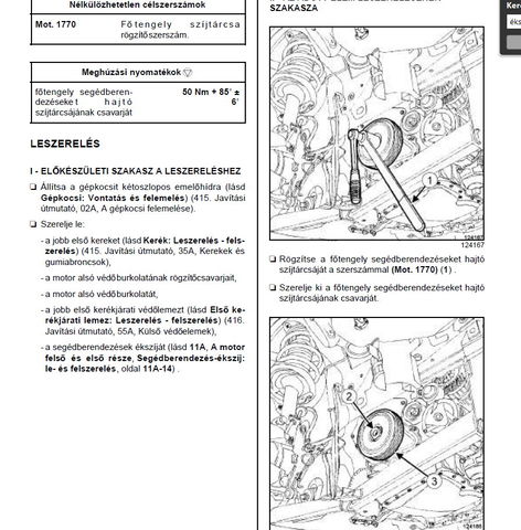

orosziem81 #60698 üzenetére
Köszi az infót, az kép gondolom az alja lebontva és aknából készült?
orosziem81
Szia, köszönöm utólag is, hogy megírtad. Több forrásból utánajártam, így anno szépen megvolt a kellő nyomaték + kb 85fok. Ugyan nem szögmérővel, de felrajzoltam hová kell esnie a szögnek miután a nyomatákkulcs lekattant.
A főtengely szíjtárcsa azóta is rendben dolgozik. Belement már több, mint 10 ezer km.
A rajzon jelölt szerszám lényeges ha kényelmes és gyors szerelést akarunk.
Én bedobtam a váltót 6-ba, a kerekek köré éket raktam és úgy leerőszakoltam a régit meg vissza az újat.Próbálkoztunk úgy is, hogy a feleségem tövig nyomta a féket de simán elpörgettem a kereket
ΞΔGLΞ
orosziem81 #55294 üzenetére
Erre emlékeztem, hogy kicserélted (ezért is kerestem vissza) és nem értem, hogy miért írtam én 44nm meghúzási nyomatékot, nem tudom mit néztem el, Robibá meg alattam szinte ugyanazt a nyomatékot írja (45nm), szóval, sorry, ha esetleg mégis 44nm körül lett meghúzva, ha esetleg lesz időd rá, mindenképp húzz rá a megfelelő nyomatékot.
Tehát a meghúzási nyomatéka az ékszíjtárcsának 50nm, majd erre még 85 fok! +-6fok eltéréssel. Igaz ez nem egy eget verő különbség, de a pontos nyomatékot nem véletlenül találták ki.
De akkor már megkérdezem...a csere óta minden frankó?
A mot 1770 szerszám ezek szerint nem lényeges annyira?mot.1170
