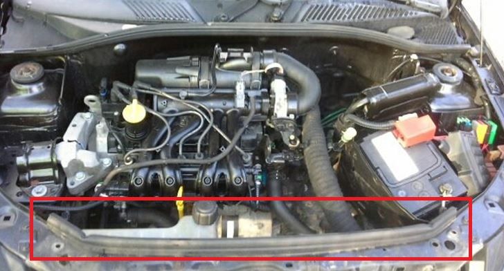

Az számít, hogy az a cső ami a kocsi elejéből szívja a levegőt a motorba. Levegőszűrő elött, az tiszta lik, fos állapotban van és nem cseréltem le? Bár a szerelőm szerint ha nincs fent a cső és a motortérből szív levegőt az sem számít semmit.

Így néznek ki amúgy, nagyobb kép nincs róluk cikkszám alapján gugliban: -

Tosee
rob210 #42805 üzenetére
Nem lett újra tanítva, mert itthon csináltuk, és a szerviz zárva (egyébként nem volt benne kosz)...
Kb. egy hónapja a szervizben kitakarítás után újra tanították, és azóta van ez az ingadozás, amit még videón is megosztottam itt!
Valahol azt olvastuk, hogy ha levesszük az akksi saruit akkor nem kell újra tanítani a pillangószelepet tisztítás után! Ezt a részét ezzel meg is cáfoltuk, újra kell sajnos...
Viszont a szervizben hiába tanították újra, azóta ingadozik menet közben sebesség váltásnál! Ha álló helyzetben van az autó akkor jó! -
rob210
Ezek a tűnetek csak akkor jönnek elő, ha nincs betanÍtva az alapjárati érték.
Meg eleve magas a hideg értéked is.
Amikor ti most kitakarÍtottátok, a fojtószelepet akkor újra lett tanÍtva?
Mert azt minden egyes alkalommal amikor lehúzod a csatlakozót újra kell tanÍttatni.
Főleg ha még esetleg volt is benne valami kis kosz. -
Tosee
diablo1984 #42802 üzenetére
A kormányt nem próbáltuk, de a klímát, és a ventilátort bekapcsoltuk! Nem változott az alapjárat...
Gyurike
Csináltatott valaki a közelmúltban Megane2 1.6-oson okoskerék-cserét?
1-2 hónapon belül tervezném a sajátomon megcsináltatni, és érdekelne, hogy mennyiért végzik el manapság.Előre is köszi az infót!
Tosee
Adott lenne ez a probléma továbbra is!
Azóta kicseréltük itthon a szívósor tömítést, pillangó szelep újra ki lett tisztítva, nem szív falsot sehol, fhp jeladó megpucolva! Kivettük a gázpedált is, de sajnos az elektronikának a dobozába már nem tudtunk belenézni, mert nem lehet szétszedni!
Összeraktuk de a probléma továbbra is fenn áll! Ha áll az autó jó az alapjárat, viszont ha menet közben lámpa, körforgalom, kanyar, vagy egyéb ami miatt vissza kell váltanom, akkor ingadozik a fordulatszám 1200-2100 között még vissza nem rakom sebességbe! Visszamegy 1000-1200 környékére, majd egyből visszaugrik 2000-2100-ra! Hidegen az alapjárat is olyan 1300-1500 körül van, és mintha picit ingadozna is a mutató de ez minimális! Sőt volt olyan is, hogy beraktam kettesbe gurultam anélkül, hogy nyomtam volna a gázt és gyorsult az autó (emelte a fordulatszámot egészen 1500-ig)! Ezt azóta csinálja mióta a győri renault márkaszervizben kitisztították és újraprogramozták az alapjáratot!Lenne egyéb ötletetek, hogy mivel próbálkozzunk?
