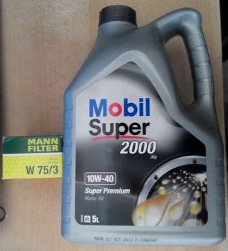

Olajcsere esedékes, 1 év alatt belement kemény 10k km az autóba
Előtte elvileg cserélték, de jobbnak látom lecserélni, erdélybe kiruccanok jövőhéten.
Elf SXR 5w30 vagy 5w40 olaj ajánlott?
