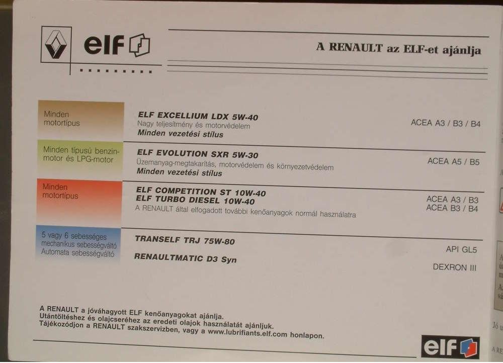

Nekem anno volt benne Castrol 5W... 10W... ette mint a szemetet. Amióta ELF-et használok 5W-30/40 + némi adalék az olajfogyás teljesen elhanyagolható. Télen alap az 5W-s olaj sztem egy korszerű diesel motorba, de benzinesbe is, nyáron még beletennék 10W-t is de annyira elhanyagolható az árkülönbség, hogy teljesen felesleges.
rob210
Savanya
#30454
Ez nekem is benne van a könyvemben.
A hangsúly nem ezen volt.
De tényleg hagyjuk, mindenki azt tesz a kocsijába amit akar.
Szerintem a 10W egy kínzás a 16V-s motoroknak és akkor ez legyen az én szubijektív földtől elrugaszkodott véleményem.Mindenkinek bódogság és szeretet.
rob210
Vajon a fogyasztás csökkentő hatású olajok 30-as melegoldali viszkozitása (szemben az A3-asok rendszerint 40-es értékével) megfelelő védelmet nyújt-e a korszerű 16V benzinmotorok számára akár extrém igénybevétel esetén is? :
Az utóbbi években mind a motorépítés technológiája (megmunkálás precizitása), mind az ehhez párosuló kenéstechnika sokat változott. Valóban igaz, hogy az üzemanyagtakarékos (5W30-as) motorolaj 100 C-on mért viszkozitása mintegy 30%-kal alacsonyabb mint egy 5W40-es olajé, ezért ez az olaj vékonyabb kenőfilmet képez az alkatrészek között mint a hagyományos olaj. Ez a vékonyabb, kevésbé viszkozus kenőfilm eredményezi az üzemanyagmegtakarítást. A kérdés az, hogy ez a vékonyabb olajfilm, nyújt-e kellő védelmet a motornak nagy terhelés mellett?
A válasz a kenőanyagok specifikus tulajdonságait kialakító adalékokban rejlik. Az adalékok jelentős fejlődésen mentek keresztül az elmúlt években elsősorban annak hatására, hogy a motorgyártók egyre erősebben igényelték a x-W30-as viszkoziású motorolajokat és így ma ezek az új adalékok lényegesen magasabb termikus stabilitást, nyírásstabilitást, öregedés elleni védelemet, detergens és diszpergens tuljdonságokat biztosítanak a motorolajoknak. Meg kell jegyezni még azt is, hogy a motorok alkatrészei lényegesen precízebb megmunkálással készülnek napjainkban, mint korábban és az anyagtechnológia is sokat fejlődött. A kisebb tűréssel készült alkatrészek teszik lehetővé, hogy a vékonyabb olajfilm ellenére sem jelentkezik jelentős olajfogyasztás.
Összefoglalva: az 5W30-as motorlajok hasonló teljesítményszintel rendelkeznek mint az 5W40-es olajok ezért használatuk még fokozott igénybevétel mellett is ajánlott és tökéletes működést és hosszú élettartamot biztosítanak a motornak. -

Bizony hogy teljesíti és egy " kopottabb " motorba tökéletes a 10W/40 . Főleg azért mert kicsi sűrűbb is .
Meleg nyár lesz és akkor teljesen mindegy melyiknek jobb a hidegindítása , de ilyen 30 fok feletti nyár ami várható nem vennék / 30-as olajat . Kicsit a kánikulában túl folyóssá válik ami majd a 35 fok fölött lesz probléma .

No comment, nekem 5w30 van benne ez a gyári előírás.
Az idő meg majd igazol.Mint írtam mindenki azt locsol a kocsijába amit akar, de utána ne a renaultot szídja, mert nem a mérnök volt a hülye leírta mi kell bele!
Ebben igazad van nekem a kocsi terén fekete és fehér megoldás van ezzel nem is vitatkozom.
Fehér a jó megoldás és fekete az összes többi.
Hugo85
Hugo85
#30447
Kis olvasnivaló az ACEA szabványról, a lényeg, hogy 2002-ben vezették be az A5 és B5 és 2004-ben az A5/B5 szabványt, de biztosan ezzel jött ki a gyárból
illetve az ELF olajok igen jelentős része nem tudja, viszkozitás ide vagy oda. Arról nem is beszélve, hogy ezek már kifejezetten Longlife olajok...Ezzel csak annyit akarok mondani, hogy egyrészt a viszkozitás önmagában nem jár egyértelműen kéz a kézben a szabványokkal és megfelelőséggel, illetve, hogy nem kellene a frászt hozni az emberekre félinformációk alapján, főleg nem olyannal, hogy tönkre fog menni a motorjuk.
Még mielőtt belemagyaráznál valamit, dolgok amiket nem állítottam egyszer sem:
1. Természetesen egy 5w30 olaj jobb a motornak két okból is, jobb hidegindítás/hidegben indítás és kedvezőbb fogyasztás. (amúgy egy nagyon kihegyezett motorba vagy folyamatos üvegelés mellé nem jó a melegoldali viszkozitás miatt)
2. Amely olajat Ő rakta az autójába nem felel meg 100%-osan, de főként nem a viszkozitás, hanem az RN0700 tanúsítvány hiánya miatt. Ettől persze jó eséllyel nem lesz baja tőle egy csereperiódus alatt.Nem kötekszem, de azért
egy kicsittúl fekete-fehér az álláspontod ebben az olaj témában (is). -
Hugo85
rob210
#30439
www4.total.fr/pdf/elf-lubricants/product-guide/index.htm?startPage=15#14_zoom
Ez alapján a tiédbe az SXR 5w40 sem jó ami kifejezetten Renault olaj, nem fura ez egy kicsit?
Az RN0700at érdekes módon tudja az ST 10w40 ugyanúgy. -

Viccet félre téve az 5w40 nem ma lett nagy találmány elég régóta van a piacon csak most jutott el a koztudatba hogy a basszunk mindenbe 10w40-et mert az mindegyikbe jó még se így van

A 16v-s motorokkal egyidejűleg lett kifejlesztve az 5W40 és 5W30
Tehát erről ne nyissunk vitát gyárilag az összes 16V-s motor 5W30 as ELF olajjal gurult ki a gyárból.Valahol az indexes fórumon is írják.
Egyébként meg nyugodtan használjon mindenki amit akar, de ha felére rövidíti vele a motor életét utána ne sírjon, hogy a szar francia eszi az olajat micsoda fos motor ez. Mert ha neked víz helyett mézet adnak te se leszel felhőtlenül boldog egy idő után.
Jelzem én még a 8V-esembe is 5W40 et tettem, időnként.
Árban van vagy 2000.- eltérés szerintem ezen nem éri meg spórolni.
Konkrét szabványt kértél :
ACEA A5/B5
API SL CF
RENAULT RN0700A 10W40 Csak ACEA A3/B4 et tud!!!
rob210
Nekem ez van benne.
Ez minőségi tanusítvánnyal rendelkezik.Api SL CF minősítésnek meg kell felelnie a gyári specifikációnak.
Következmények, ha nem a megfelelő olajat teszed bele, nem épül fel a megfelelő olajnyomás bizonyos használati körülmények között, ezért jobban kopik a henger a gyűrűk és a szelepek is.
A hidegindításnál a legrosszabb ott ugyanis minél "hígabb" az olaj annál könnyebben ken kezd el kenni.
A 10w40 jelentősen szarabb hidegindítás során mint az 5W40 5W30
Ráadásul a korom lebegtető képessége sem olyan ezért az olajsár képződés is jelentősebb.Egyszóval nem bele való.
Azt a szerelőt egész nyugodtan hajtsd el a francba ne vidd tovább hozzá a kocsit mert a következő az lesz, hogy patkóféket rak fel jó lesz az is címszóval.
Az sem szerelő, hanem pék.
Jah még valami az enyémben 151.000.- van.

Szerintem egy modern 10w40es olaj simán teljesít minden előírást ami egy 15 éves konstrukciójú 16v benzin motorba kell, de most komolyan melyik az a konkrét szabvány amit nem teljesít egy 10w és elő van írva?
Nekem a Clio használati útmutatójában fel van sorolva minden 15w40től 5w30ig. És oké hogy az 5w30 az ajánlott MINDEGYIK motorhoz (kiemelve hogy üzemanyagtakarékos) de a többi is megengedett, pl normal drivinghoz a 10w40 van is írva. Egyedül a 2.0 16v RSbe ajánlják kifejezetten az 5w40et. -
tresh
Savanya
#30435
Nem a 10w40-es arannyal van a baj hanem hogy az olajoknak van egy norma amit teljesítenie kell és én is úgy emlékszem hogy az új 16v-s motoroknál 5w40 teljesíti az gyári normákat. Az ilyen motormosos adalékokat én nem dijazom ha mindig rendes olaj volt/van benne ilyen sose kell szerintem
