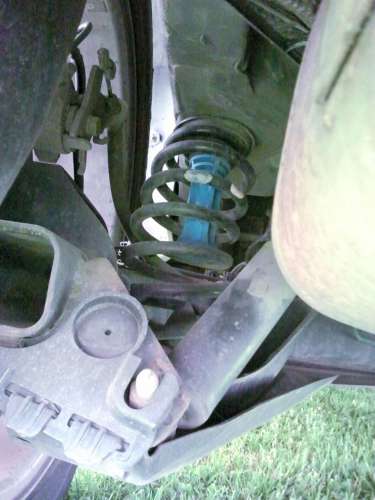

Na a hétvégén megint aláfeküdtem a kocsinak...mert csak zavar ez a "morgás", ami behallatszik. Bár Rob a torziós rúdra tippelt, én hosszas fülelés után erre az alkatrészre tippelek, ami a képen látszik...
Nem tudom ugyan mi az, de az tuti, hogy az a kék színű valami hozzáér a rugóhoz a belső oldalán és arra tippelek, hogy mint egy hangvilla, ez okozza a fémes "morgást"... A jobb hátsó részen nem ér hozzá ugyanez az alkatrész...
