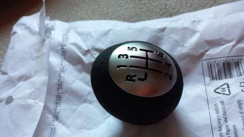

Egyébként keresgélek már én is régóta váltógombot, és a gyárit szokták ilyen 8-9K körül adni, meg egyszer vaterán volt egy hibátlan állapotú bőr kormány + bőr váltógomb-szoknya 20-ért. Aztán addig gondolkoztam rajta, hogy elvitték.
Lassan 2 éve keresgélek, aztán ez a fickó nemrég rakta fel ezeket a gombokat, ennyiért egyből vettem, de akkor rendelhettem volna 4-5 darabot is, ha tudom, hogy felviszi az árát. Viszont azért is nem akartam többet, mert nem tudtam, hogy milyen minőség lesz, de szerencsére kiváló. -

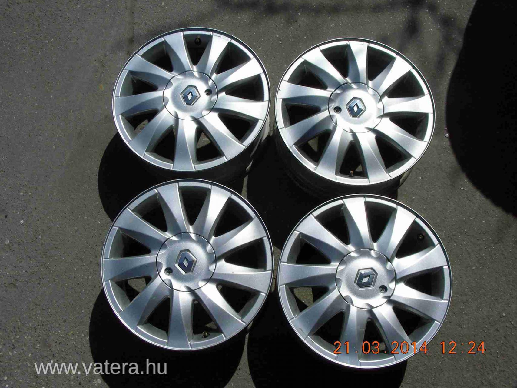

PowerBuldog
#30866
Felgen: Oe.Nr: 7700813777 und 7700835358, 6,5Jx15, ET36
Parancsolj gyári cikkszám ez alapján tudsz keresni
(#30867) Pecc: nem nem kell de azért nem árt ha hozzá értő teszi össze és mondjuk csapágyazza a gumi harangot így sokkal jobban tud mozogni ez által megnövelve az élet tartalmát
H a pesti vagy ajánlok egy kollégát nagyon otthon van ebben -

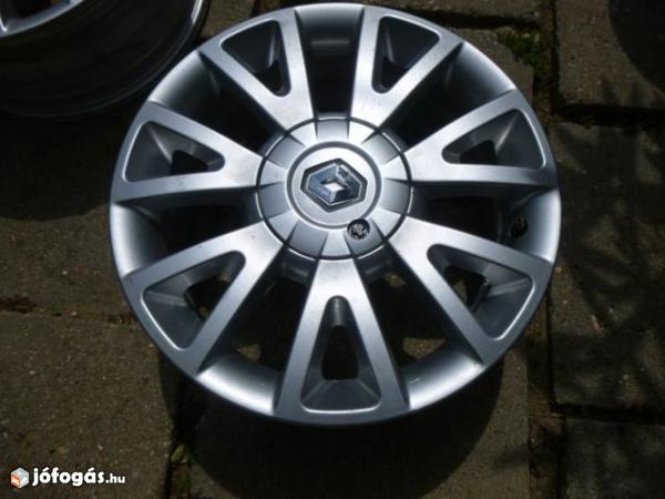

PowerBuldog
Van egy Meganom amin ilyen felni van. Viszont hiányzik az egyikről a közepén lévő tárcsa.
Renault márka szerviz biztos tud rendelni de első körben megnézném máshol mennyi lenne. Nem tudjátok hol lehet ilyet rendelni? Vagy hogy mi a megnevezése ennek?
