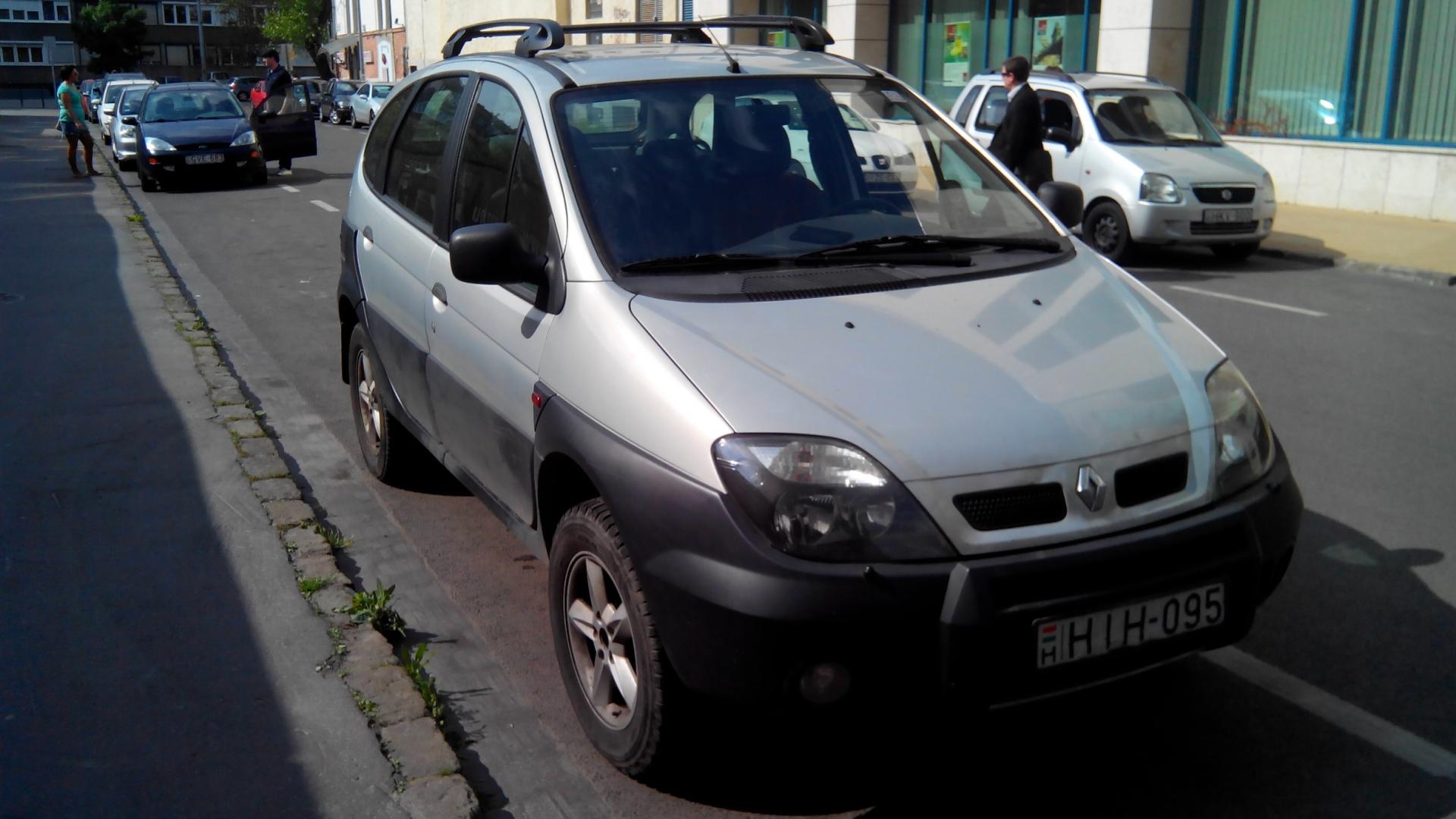

no, végül megvettük a Reanult Meganet, amit linkeltem korábban:[link] Nagyon szép és jó állapotú "élőben" is. Elvittük az egri Renault szervizbe, ami szintén mérföldekkel színvonalasabb helynek bizonyult, mint a budapesti Baumgartner. Alaposan átnézték (szemünk láttára) az autót. Probléma nem igen akadt a kocsival, így kénytelenek voltunk elhozni.
Azonban hiányzik az ablakmosó tartály sapkája. Esetleg nem tud valaki egyet kallódóban? Ebayt is néztem, legolcsóbb kb 2000 forintból jönne ki. -
