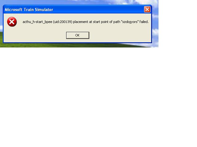

Lenne egy nagy problémám!
Sokat játszottam már a játékkal, sikerült is rákattannom.
Elkezdtem hozzá activityket gyártani, eleinte gond nélkül. Most azonban beleütköztem egy ismétlődő problémába. Eddig két pályánál jelentkezett: 120a és nyugat dunántúl, de a 120a pályán a netről letöltött actoknál is csinálta. Elindul az activity, de ha be van kapcsolva, hogy a pályavonalat töltse be (F4 gomb) akkor memória olvasási hibával kifagy. Ezt 2 gépen is teszteltem. Ugyanaz volt a gond. Valahogy 2-3 órára kísérletezgetéssel valahogy megoldottam, de őszintén szólva magam sem tudom, hogyan valahogy sikerült.
Meg tudná valaki mondani, hogy ezt mi okozhatja?
Köszönöm!

szuperbazs
#627
Működik a dolog, itt le is írtam. (Csak hogy meglegyen a topikban is.
)Egyébként akkor jön létre a hiba, amikor az eventeket babrálja valaki act szerkesztés közben. Azt hiszem az event szerkesztőből történő mentés nélküli kilépés okozza.

szuperbazs
#627
Működik!!!Na erre a megoldásra,soha nem jöttem volna rá.Már azon kezdtem "aggódni", hogy telepíthetem újra az egészet.Nagyon köszönöm!

#621
Működik.Pontosan az volt a baj,hogy ahová az álló szerelvényt raktam,ott már volt egy szerelvény,ami gyárilag benne van a pályában,de ez a szerkesztésnél nincs külön jelölve. Körülményre aktivizálódó eseményt lehet szerkeszteni vagy csak az ott felsoroltakból lehet választani?Gondolok olyanra,ha pl.az áramszedő lent akkor...ilyesmik.

Nagy nehezen meglett a probléma!Először töröltem azokat a szerelvényeket,amiben ezek a kocsik szerepeltek.Ugyan az a hibaüzenet.Töröltem az összes AI-vonatot.Ugyan az a hiba-üzenet.Aztán eszembe jutott,hogy az AI-vonatokat álló szerelvényként is szerepeltetem a fejpályaudvaron.Mikor onnan töröltem ezt a két vonatot,megszűnt a hiba.Valószínűleg túl közel voltak a vágány végpontjához.Most visszapakolom az AI-kat remélem működni fog!
"Every exit is an entry somewhere"

#618
de olyannal is találkoztam, hogy az volt a baj, hogy túl közel volt a start pont valamihez

istvan331
#617
nem a kezdőpontal van a baj, hanem az uid:200139-t nem tudja elhelyezni a szobgyors útvonal start pontjára! asszem akkor van ez, ha egy másik kocsinak vagy mozdonynak is ugyan ez a száma! próbáld meg átnevezni a consist fájlában az uid-t vagy töröld ki a konsistból, mentsd el és rakd bele újra! ha nem ez a megoldás, akkor bocs
de ebbe én is beleszaladtam egyszer és úgy emlékszem ez segített! -
istvan331
Meg tudjátok mondani,hogy ilyenkor mit kifogásol?stb... Már azt kiszűrtem,hogy melyik két szerelvényben szerepelnek a felsorolt vagonok,de nem látok semmi gondot a kezdőpont kijelöléssel,egyik sem fedi át a másikat.
