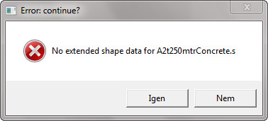

Mennyire van beépítve az a tile? Szokott lenni az adott tile-ról mentés a tiles könyvtárban bk kiterjesztéssel. Annak a mérete megegyezik az eredetivel? A mentést visszanevezed és ha mázlid van akkor megjavul.
msts fan: A hiba oka az aminek látszik. Nem tudja hozzáadni a kocsit mert
a.: rosszul van megcsinálva a feladat és pl egy olyan helyen akarna megjelenni egy szerelvény ahol már mondjuk áll egy másik
b.: kevés a memóriád és elfogy a betöltögetésnél aztán puff elszáll a móka. Ez főként sűrűn beépített tile-okon fordulhat elő. (Tile + a környező tile-ok számítanak, mert ezeket tölti be a játék.) -

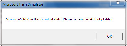

Továbbra is az a hiba,hogy az act. nem csak az acthu-s csomagokat használja.Pl.a Bombardier packot én is már külön feltöltöttem,a többi sem acthus amit kér.A feladatok leírásában fel szokták tüntetni,hogy milyen egyéb kiegészítőket kell letölteni és honnan.
"Every exit is an entry somewhere"
istvan331
tepimartin
#692
Első hibaüzenetben egy olyan gépet kér,szlovák mozdonyt,ami nem acthus.De ahonnan az actot letöltötted,ott meg szokták adni azt,hogy honnan lehet letölteni.A többi hibaüzenet szerintem meg azért van,mert az actokat a nem frissített pályákhoz írták és a frissítés után nem passzolnak a kiindulási és stb. pontok.Ezt töröld le és próbálj másikat,amíg hiba nélkül nem indul, pl. innen: http://5mp.eu/web.php?a=mstsact&o=poVEux7OaX A 2213-as nálam gond nélkül ment a frissített pályán,de itt is van ami problémázik.
